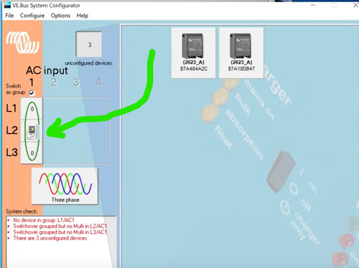

Ob sich ein Drei-Phasen-System übers VRM initialisieren lässt, keine Ahnung. Der offiziellen Anleitung nach müsste das aber gehen:
Ansonsten: Buy/borrow/steal einen Windows-Laptop. Das sollte doch wirklich einfacher sein, als alles andere.

Ich konnte mit meinem Android Smartphone, einem USB-OTG Dongle und den MK3 Adapter alle drei MP2 Vor Ort für Drehstrom konfigurieren. Dazu musste ich vorher noch alle drei einzeln eingeschaltet Upgraden.
Da ich ein Pylontech Akku habe konnte ich damit auch gleich die Ladeeinstellungen anpassen das die nicht überladen werden.
Also die Erstkonfiguration für Drehstrom funktioniert ohne größere Probleme mit der Android App VEConnect.
Danach kann man mit Victron Connect die Konfiguration herunter laden und neu aufspielen.
ESS kann man aber nicht VorOrt damit konfigurieren. Auch viele andere Parameter sind nur mit der Victron Configure Software möglich. Die gibt es nur als Windows EXE zum Download.

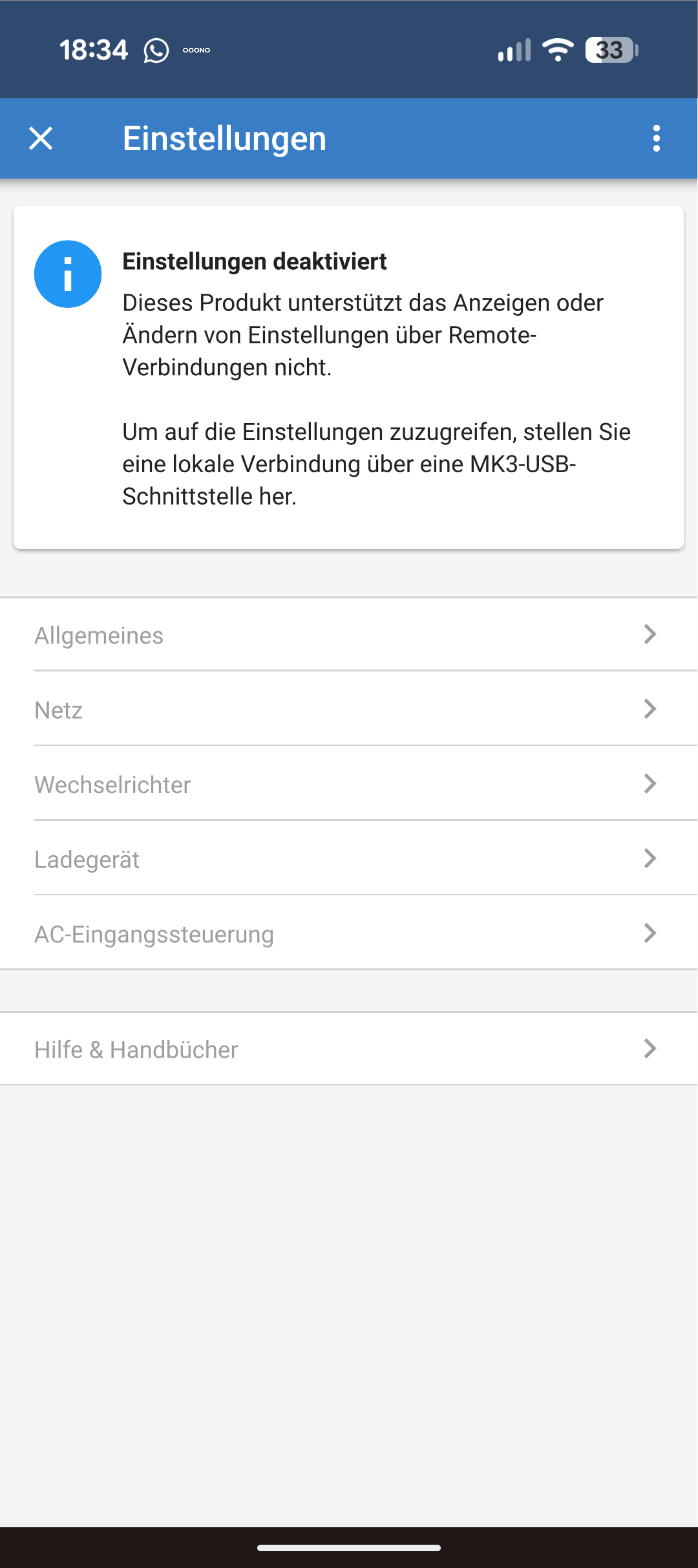

Funktioniert das nicht bereits mit Victron Connect (Android App) über Bluetooth/Wifi?
Konfiguration von Drehstrom funktioniert nur rudimentär mit der VE Connect App. Über BT habe ich die MP II 5000 Inverter nicht konfigurieren/finden können. Nicht das es nicht doch einen Weg geben könnte…
Mehr erwarte ich da auch nicht. Soweit ich es bisher aus YT Videos gesehen habe geht es ja nur darum das System als 3 Phasen System anzulegen und jedem MP2 zu sagen an welcher Phase er angeschlossen ist.
Danach würde ich per VRM-Portal über die Remotekonfiguration wieder arbeiten (Im/Export der Settingsdatei aus VE Configure3).
Den Zugang für die App (Bluetooth/Wifi) erwarte ich bei mir über den MP2-GX und sonst eben per Cerbo-GX der auch Wifi/BT hat. Daher vermute ich dass man nicht zwingend einen MK3 braucht.

Also ich hatte die WR an meinem Cerbo angeschlossen aber konfigurieren ließen Sie sich über die App nicht oder ich habe es einfach nicht gesehen. Ich würde mich freuen wenn jemand einen Weg findet diese ohne einen MK3 durchführen zu können.

Falsch vermutet. Komme zwar per Victron Connect und über Bluetooth in die lokale Konfiguration wo sonst die Ac-phasen Konfiguration durchgeführt wird, aber sie ist gesperrt.
Wirkt irgendwie komisch. Entweder soll das mal noch irgewann kommen und hängt aktuell noch irgendwo oder Victron will weiterhin MK3 verkaufen :woozy_face:
