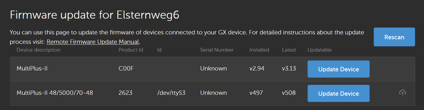

ich habe einen MultiPlus-II 48/5000/70-50 GX mit einem EM24 und kann Updates machen, siehe Bild.
Soll ich es wagen obwohl alles gut läuft? Wird es Probleme geben? Verschwindet die mühsam erstellte Konfiguration, die ich so nicht mehr hinbekommen werde?
Bin ich richtig in der Annahme, dass ist der Multiplus selber, und das GX Gerät (ein Raspberry AFAIK?)
Danke + MfG
Do not Touch Running System.
Wenn du wirklich keine Probleme mit der Anlage hast, rät Victron von einem Update ab.
Probleme gibts da üblicherweise keine. Sämtliche Konfigurationen des Multiplus gehen beim Update allerdings verloren, und müssen vorher gesichert werden. Je nachdem, wie man das Update macht, passiert das automatisch, aber man sollte es wissen. Wenn die neue Firmware dann neu/andere/… Einstellmöglichkeiten bietet, sind die natürlich anzupassen.
Die Empfehlung von Victron steht ja schon oben: nur machen, wenn es einen guten Grund dafür gibt.
Dann mache ich das nicht. Danke.
