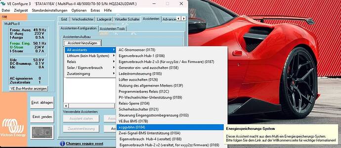

ich bin grade dabei mein 3 Phasensystem zu konfigurieren. Bis zu den Einstellungen der Phasen lief auch alles problemlos.
Jetzt wollte ich über VE Configure unter anderem das ESS einrichten aber so weit komme ich erst gar nicht.

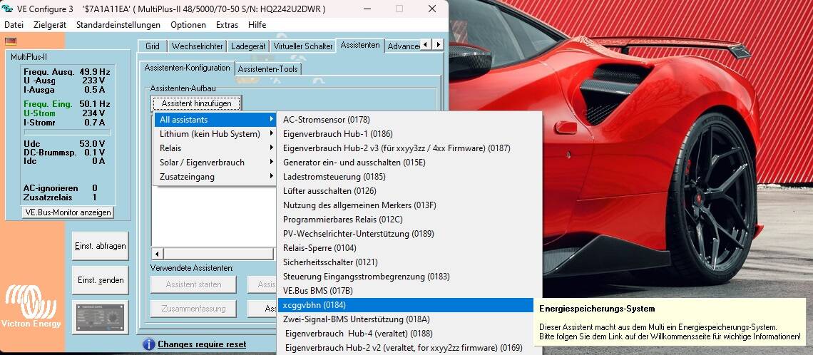

Schon im Menu steht auch nicht ESS sondern "xcggvbhn, die 0184 und die beschreibung stimmen aber.

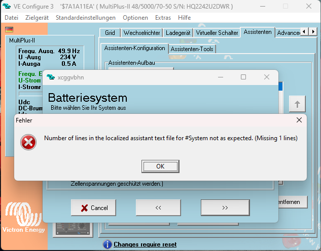

Ich kann den Assistenten auch hinzufügen und starten aber sobald ich ihn konfigurieren will kommt die Fehlermeldung im zweiten Bild und ich weiß wirklich nicht was er mir damit sagen möchte ?
Hatte das schon mal jemand und kennt einen Rat?
VEConfigure3 Version 90.04.236 und die Multis sind alle auf dem neusten Softwareupdate v507

Problem gelöst.
VE Configure deinstalliert und die Sprache auf Englisch gelassen.
Es kann so einfach sein... oder auch nicht.
Schon ein sehr merkwürdiger Bug.....
