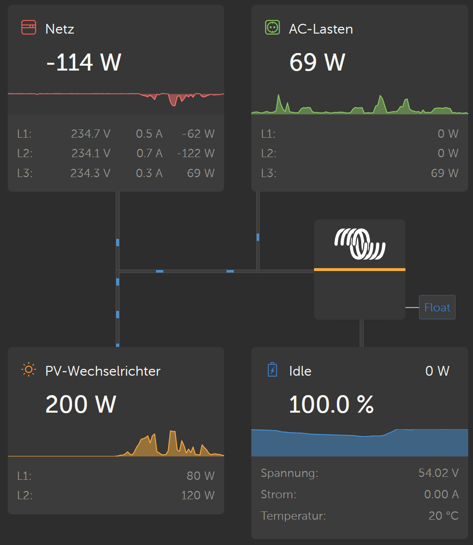

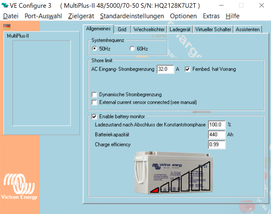

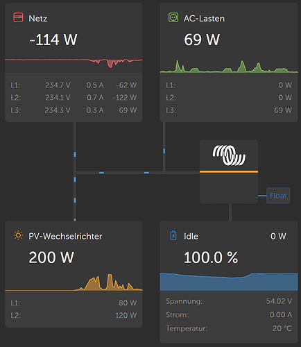

Der 3k und auch der 5k kann als "Ist Batteriemonitor" konfiguriert werden, 100% zeigt er dann an wenn die einstellbare Ladeschlussspannung erreicht ist, zum zweiten kann in beiden Die Batteriegrösse angegeben werden. hier konfiguriert mit einer 440Ah Batterie, da der 5k in diesem Fall das einzige Ladegerät ist passt der abgezogene und zugerechnete SoC Grob.
Im VRM schaut das dann so aus:
