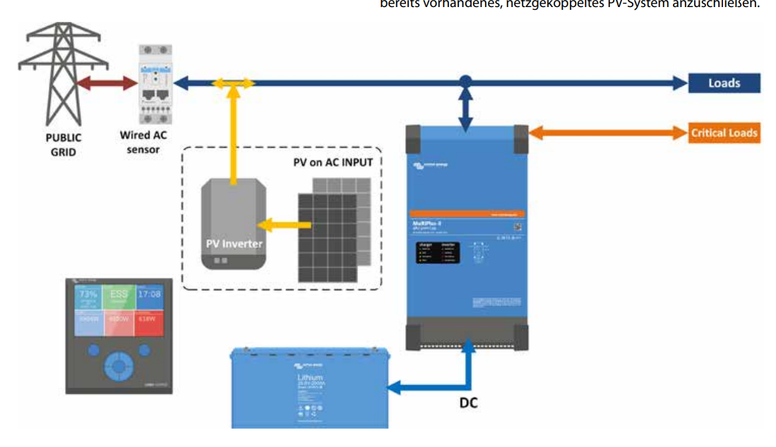

ich habe mir eine Speicherlösung mit einem Victron Multiplus II 48/3000/35 und einer Pylontech US5000 aufgebaut. Die PV hat eine Leistung von 1,8KWP welche parallel zur Speicherlösung auf dem AC Hausnetz hängt. Diese Lösung funktioniert zusammen mit dem EM24 super.
Laut Victron Schaltbildern ist diese also so umgesetzt:

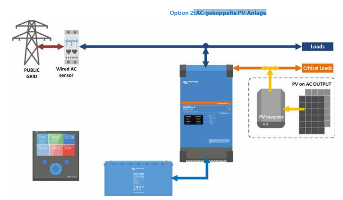

Nun gibt es von Victron auch die Möglichkeit die PV auf den AC Out des Victron Multiplus zu hängen. Ich sehe dafür folgende Vorteile:
-Die Leistung der PV wird nochmals gemessen, zumindest solang keine weiteren Lasten an AC Out angeschlossen werden
-Die PV wird auch bei Stromausfall weiter Leistung liefern, da der Multiplus über die Batterie das AC Netz aufrecht erhält
Die Darstellung bei Victron sieht wie folgt aus:

Leistungsbegrenzung:
Wenn diese Konfiguration umgesetzt wird, gibt es eine Leistungsbegrenzung für den AC Out? Der Multiplus hat ja nur eine Leistung von maximal 3000VA + der PV Leistung (1800Wp). Bei schönem Wetter könnte hier ggf. die Leistung nicht voll genutzt werden. Ich vermute aber, dass hier dennoch die volle Leistung abgegeben werden kann, da der Multiplus seine Leistung ja nur für den Batteriebezug bringen muss. Gibt es hierzu Erfahrungen?

Am AC-out solltest du nicht mehr als 3kW PV anschließen. (1.0-Regel)
Die PV-Leistung geht dann entweder über das MP2-Ladegerät in den Akku, oder wird an AC-in oder AC-out direkt verbraucht.
Der EM24 spielt da keine Rolle, der misst nur.

Ja, ein an AC-out angeschlossener PV-WR bekommt bei Stromausfall vom MP2 ein Netz zur Verfügung, und läuft damit weiter.
Bei mir sind es drei kleine PV-Anlagen, einmal an AC-out, einmal an AC-in, einmal direkt per MPPT an den Akku.
Vorsicht die 3kW stimmen nicht. Die Ladeleistung des MP ist entscheidend. Und da stehen nur 48V 35A zur Verfügung ca. 1,7kW mehr kann nicht geladen werden. Stell dir vor im Sommer hat deine PV 2500W Leistung und plötzlich fällt das jetzt aus. Dann muss der MP2 die 2500W ja in den Akku packen er kann aber nur 1700W laden also könnte es zu einem Fehler oder defekt kommen.
Drosseln tut er die AC Wechselrichter über eine Freiwurzanhebung.
Durchleiten kann der MP2 3000 32A AC seitig.
Meiner macht das über Frequenzanhebung... ?
