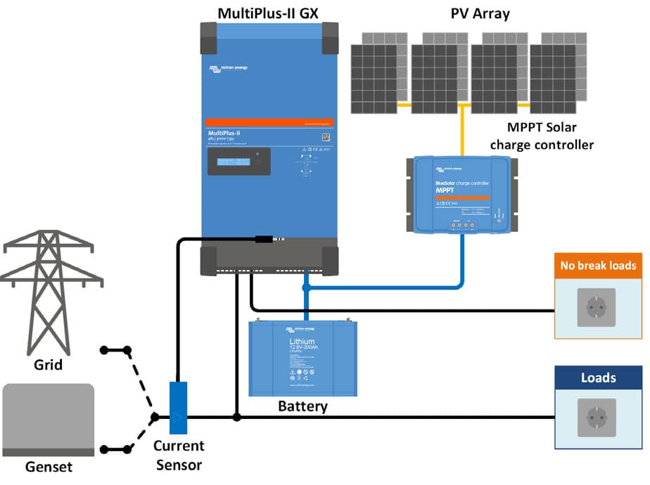

Victron Multiplus 2 netzparallel mit MPPT-Laderegler
ich möchte einen Victron Multiplus 2 netzparallel mit MPPT-Laderegler betreiben, wie es hier
zu sehen ist.
Was passiert, wenn der Speicher voll ist? Wird dann überschüssige Energie vom Multiplus "wechselgerichtet" und im eigenen Haushalt verbraucht oder ins Netz eingespeist? Oder passiert damit gar nichts?
Eigentlich wollte ich lieber einen PV-Wechselrichter netzparallel mit dem Multiplus betreiben, finde aber keine Angaben, welche PV-Wechselrichter dafür geeignet sind.

Kommt drauf an, wie du dein System konfigurierst. Du brauchst zusätzlich noch ein GX Gerät, z.B. den Cerbo GX, als Steuereinheit. Oder das Multiplus als GX Variante, wie in dem Bildchen. Dort kannst du das einstellen.
Was hast du vor? Einspeisung begrenzen? Dann regelt der MPPT ab.

Der Multiplus merkt ja, wie groß der Bezug bzw. die Einspeisung am Smart Meter (EM24) aktuell ist und kann sich selbst entsprechend anpassen.

Ich möchte wenn PV-Leistung da ist, die direkt verbrauchen, ohne erst den Speicher zu laden. Und wenn der Speicher voll ist, soll was nicht direkt verbraucht wird, eingespeist werden.

Also müssen der Pv-wechselrichter und der Multiplus nicht über CAN-Bus oder VE-direkt kommunizieren, der Multiplus regelt das über das EM24?
Strom kommt von der PV in Haus Verbrauchen laufen, zuerst werden die Verbraucher versorgt dann der Akku wenn noch was über bleibt, wenn der Akku voll ist und die Verbraucher auch versorgt sind geht der Rest ins Netz. Wenn du da nicht haben möchtest dann stellt du das im Cerbo oder Venus ein.
Was die AC Wechselrichter angeht arbeite Fronius und Victron schon jahrelang zusammen und sind ein eingespieltes System. Sind auch hier welche die SMA mit Victron MP2 betreiben.

genau meine Variante. Ja, die WR brauchen im Grunde nicht miteinander reden. Der MP2 regelt das über den EM24, welcher direkt hinter dem Zähler des VNB hängen muss. Praktisch ist es aber, wenn sie miteinander reden können, denn dann hast Du eine vollständige Übersicht im Victron-Portal. Ansonsten würde der Cerbo nicht die erzeugte Energie des AC-WR sehen oder Du bräuchtest einen weiteren Zähler für den AC-WR.

wie soll in der oben Darstellung der MPPT wissen wohin der Strom fließen soll? Ist die Batterie voll, dann regelt der MPPT doch runter, oder?
Nein, der MPPT regelt nicht runter, sondern der Multi speist ein.
Wenn du generell vor hast einzuspeisen, würde ich das nicht mit MPPT machen sondern mit PV WR.
Einspeisen über MPPT+Multi frisst 10% PV.
Abgesehen davon hättest du für den Hausverbrauch nur die 4000Watt vom Multi, verbrauchst du mehr kommt der Rest vom Netz.
Mit PV Wechselrichter , hast du die volle PV Leistung für den Hausverbrauch + die 4000Watt vom Multi.
