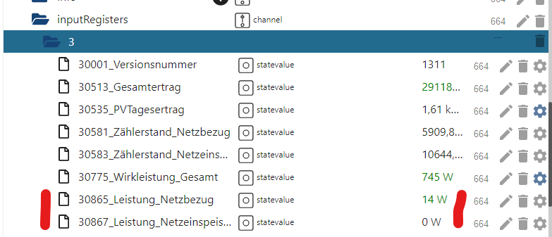

ich will mir ein ESS mit einem Multiplus2 bauen. meine PV ist eine 10kWp mit Sunny Tripower, SMA-EM10 und HM1. Der Multiplus soll in einen anderen Gebäudeteil kommen. Somit fällt eine CAN Verbindung zu einem zusätzlichen Meter in der Verteilung aus. Es bleibt LAN und Wifi. Der Tripower bekommt die Daten vom SMA-EM über das proparitäre SMA Protokoll. Über ModBus Register 30865 und 30867 stellt der Tripower den saldierten Bezug und die Einspeisung als positive Werte im Sekundentakt zur Verfügung.
Gibt es eine Möglichkeit, dass der Multiplus diese Werte zur Steuerung verwendet?

Die Integration ist leider für den HM2, ich habe noch den HM1 und ein SMA-EM10 (Anlage ist von 2014). Wie ich schrieb, liegen die Werte aus dem Energymeter im Tripower vor und können über Modbus abgefragt werden. Die Werte sind der aktuelle Bezug und die aktuelle Einspeisung saldiert am Übergabepunkt. Also prinzipiell genau das, was der Multiplus braucht
Wenn du die per Modbus auslesen kannst bekommst du die auch ins Venus OS rein. Gibt einige Projekte auf Github die ein Grid-Meter für Venus OS via Modbus oder MQTT anbinden. Der EM24 liest allerdings auch Spannung/Strom pro Phase. Ich denke aber das Venus das nicht unbedingt braucht. Hier gibt es auch ein Projekt zu Nulleinspeisung über den Stromzähler damit ging das natürlich auch wenn du den auslesen kannst, die Werte kommen da nur nicht so schnell.

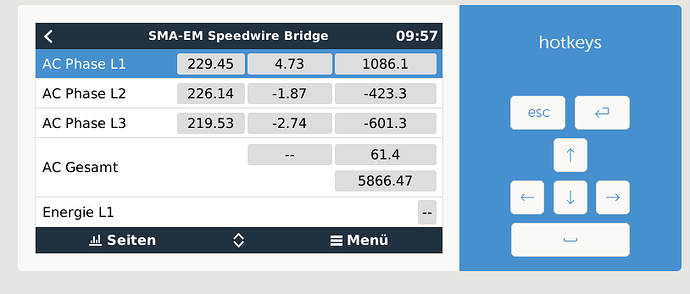

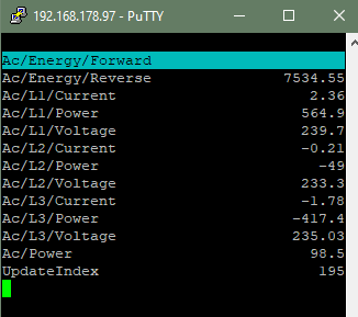

Ich habe mal meine eingerosteten Python Skills aufpoliert und einen Treiber für SMA-EM10, SMA-EM20 und SHM2.0 geschrieben. Angelehnt habe ich mich an den Fronius Treiber. Allerdings wird hier der Speedwire Broadcast und das proparitäre SMA Protokoll genutzt. Abgeschaut habe ich mir das (OBIS codes) beim entsprechenden ioBroker Adapter für SMA-EM. Der Treiber ansich ist ungetestet, da ich noch keine Venus Installation habe. Das im Repo enthaltene speedwire_test.py läuft und gibt die Werte auf der Console aus. Der dbus Teil ist da nicht drin, daher läuft es auf jedem Linux.

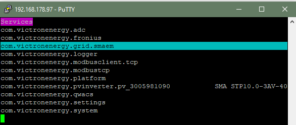

@profantus vielleicht kannst Du mir nochmal helfen. Ich habe mir Venus mal auf einem alten Raspi installiert. Meinen SMAEM Dienst ebenfalls. Der läuft prima und dbus-spy zeigt mir fröhlich Werte an. Nur wie/wo kann ich das jetzt ins UI einbinden. Das Einzige was gefunden wurde ist mein Sunny Tripower Wechselrichter. Im Grunde Ist mein Dienst ähnlich dem Fronius Smartmeter Dienst, nur das ich die Daten halt anders beschaffe
@waldmaus Wenn du den Dienst korrekt im D-Bus registriert hast taucht der automatisch im UI auf.

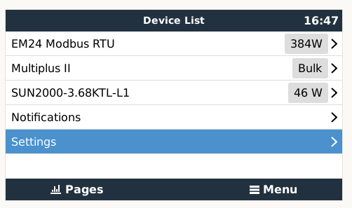

Analog zum Multiplus II oder SUN2000-3.68KTL-L1.
Der SUN2000 ist auch ein Gerät das Venus von sich aus nicht unterstützt. Den hab ich über einen MQTT Treiber und ESPHome angebunden. Artikel dazu hab ich oben schon verlinkt.

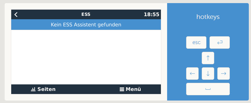

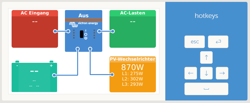

@profantus Kann es sein, dass mein "Trockentest" nicht funktioniert, weil kein Multiplus dranhängt und entsprechend kein ESS Assistent geladen ist? Grid taucht ja im UI gar nicht auf. Ich weiß auch nicht, wie ich den ESS simulieren soll. Vermutlich muss ich die Lieferung meines Multiplus abwarten
Nee, die Geräte tauchen schon im Venus auf auch wenn kein MP II dran hängt. Hast du die korrekt am DBus angemeldet?

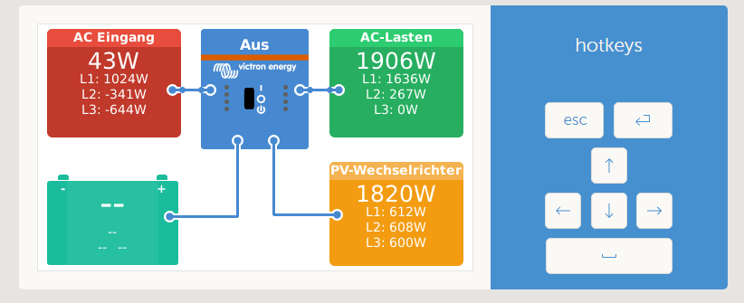

@profantus Habs hinbekommen! Es war prinzipiell alles richtig, nur der blockende Socket hat den Dienst abstürzen lassen. Den habe ich jetzt in einen eigenen Thread gepackt und schon läuft es ?

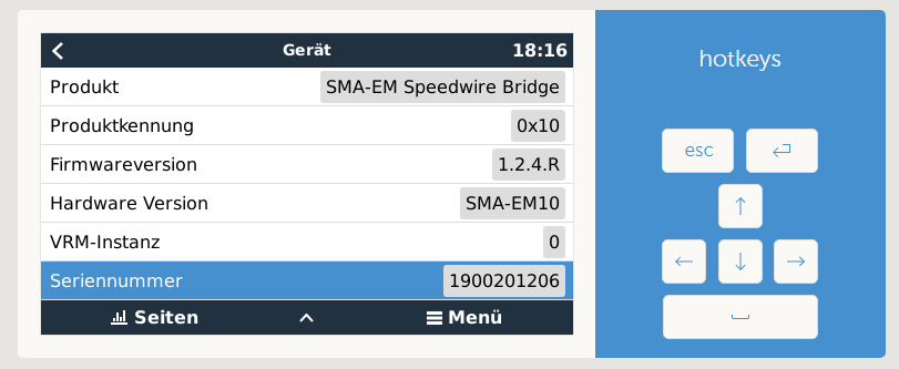

Habe noch ein paar Details über das Smartmeter reingebracht. Firmware, Hardware und Serial

Der Treiber ist für die Einbindung des Smartmeters und zeigt positive und negative Werte am Übergabepunkt. Wenn Du Daten von Deinem Wechselrichter haben willst, der wird normalerweise über ModBus automatisch erkannt und integriert.
