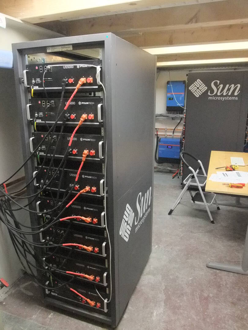

Im Bild Pylontech US5000 mit Victron Multiplus 2. Allerdings habe ich einen externen Cerbo-GX. Das kann ich empfehlen, denn wenn was kaputtgeht kannst du MP2 und Cerbo getrennt austauschen. Ich weis auch nicht, ob der integrierte Cerbo alle Schnittstellen rausgeführt hat. Am externen Cerbo gibt es 2 CAN Schnittstellen. Die Pylontech laufen auf CAN immer mit 500kbit und benötigen einen eigenen CAN Bus. Bis 16 Racks gehen direkt, darüber braucht man den LV Hub. Mein zweiter CAN verbindet die RS450 Laderegler. Initiales Balancieren bei der Inbetriebnahme hat etwa 3 Tage gedauert. Seither Betrieb mit 32 Racks oder 160kWh ohne Probleme. Es gibt von Victron auch eine Applikationsschrift. An die dort aufgeführten Werte solltest du dich halten, denn Pylontech hat nur 15s. Es gibt Pytes u.A. die genauso gut gehen sollen. Ob das so ist weis ich aber nicht.
