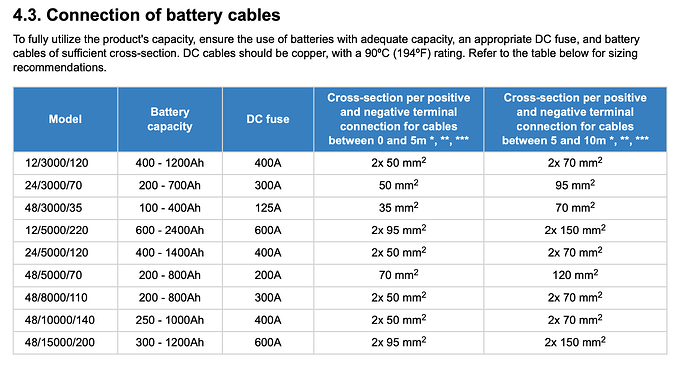

Welche Multiplus willst du installieren? Im Handbuch des MultiPlus-II 48/5000/70-50 steht das dieser mit 200A DC abgesichert werden soll, wären grob 70qmm (habe bei mir Flexibar 20x5 100qmm benutzt)
48/3000/35

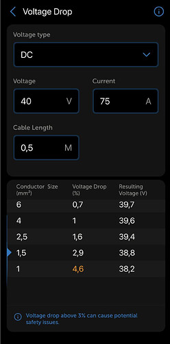

Laut Strombelastbarkeitstabelle geht eine 10mm² Leitung bis 73A wenn frei verlegt, wäre also bei 75A Bestromung mit 2A überbelastet, dies kann verhindern indem man die min. Zellspannung im BMS höher setzt oder besser gleich auf das 16mm² geht um auf Nummer sicher zu sein. Das 16mm² hält bei selber Verlegeart dann 98A aus.
Im Victron Toolkit taucht bei der Länge, dem angegebenen Strom und Spannungswert die 10mm² bzw. 16mm² gar nicht auf...
Sehe ich da was falsch?

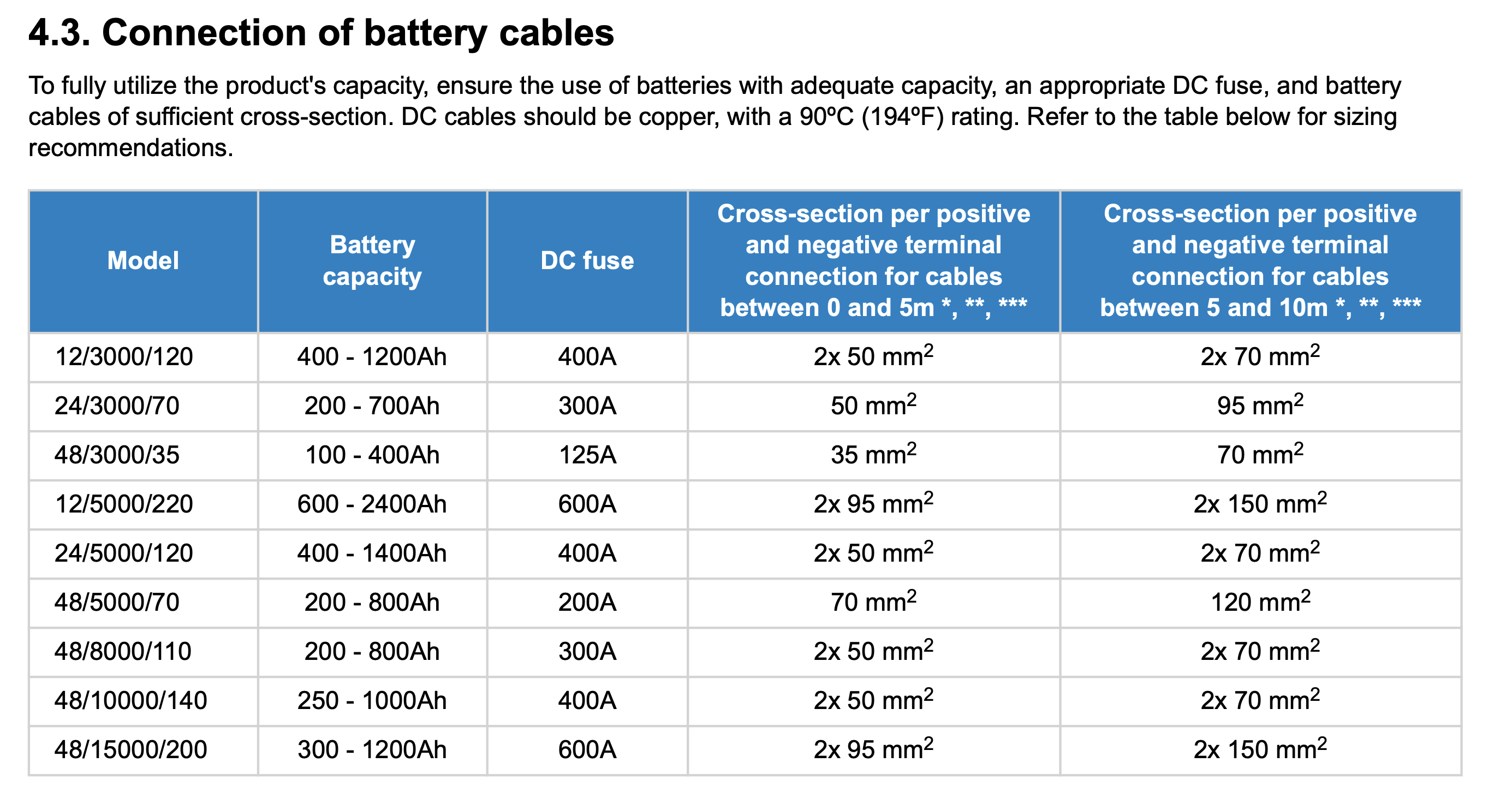

Für den 48/3000/35 empfiehlt das Handbuch 35qmm und 125A Absicherung, ich denke die Vorsicherung ist so groß vorgeschlagen, weil der Multiplus schon einiges zieht um die Kondensatoren zu füllen, mein 200A BMS hat ohne die Aktivierung der precharge Option wegen Überstrom abgeschaltet als sich die Kondensatoren des Multiplus gefüllt haben.

Ok, aber abgesehen von der Ladung der Kondensatoren sollte doch der Anschluss des 3000ers mit 16mm² und 50A Sicherung ausreichend sein oder wie siehst du das?
Ich sehe da jetzt keine Notwendigkeit 35mm² und 125A Sicherung..

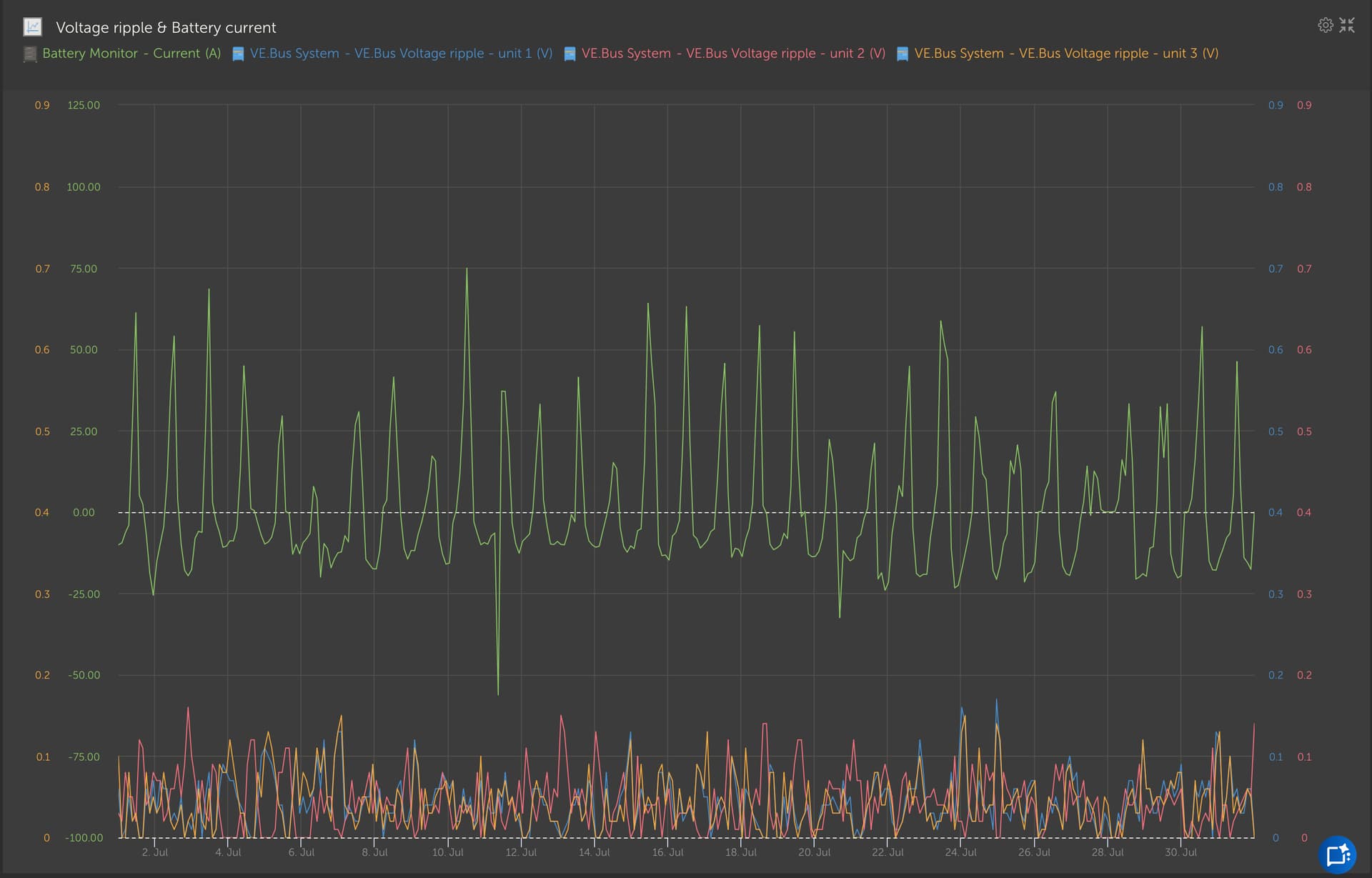

Wenn's meine Anlage wäre würde ich auf jeden Fall >16qmm installieren, je kleiner die Querschnitte um so größer sind die Spannungsdifferenzen zwischen Akku / MPPT und Multiplus, das macht es meines Erachtens nicht einfacher für das System (Ladespannung und Voltage ripple) https://www.victronenergy.com/live/_media/ve.bus:4._ripple_in_a_ac_battery_system.pdf
hier die Auswertung meiner Anlage für Juli 2025 ripple Spannung <0,2V
