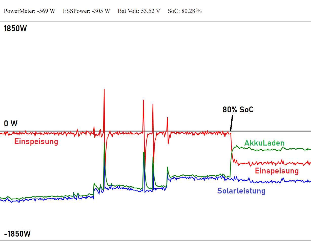

Ich habe keine BMS anbindung beim MP2.

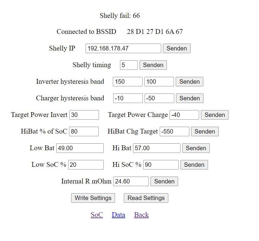

Zum schutz des akku habe ich maximal und minimalspannung im MP2 festgelegt. Das ist die zweite schutz linie nach dem BMS.
Der MP2 liefert dir die akkuspannung und den ampere wert. Dadurch kann das steuerprogramm SoC berechnen. Seit ich das mit "double float" mache ist das genauer als das daly bms. Damit mache ich die 20% entlade und 90% ladegrenze. Hab auch dass wenn SoC über 80% ist wird bis 600W eingespiesen, darunter nicht.
Einstellungen sieht so aus:
Ein kritischer punkt ist die initialeinstellung und das nachjustieren bei 54.4 oder 48.0V. Bei "null ampere" und 48V soll der SoC auf 10% gehen, bei "null ampere" und 54.4V auf 100%. Also das was das BMS auch macht. Das habe ich noch nicht programmiert, ich kontrolliere das alle 2-3 tage manuell.
Ansonsten läuft das seit februar durch ...
Hier der automatische übergang von nulleinspeisung zu 600W einspeisung beim erreichen von 80% Soc
