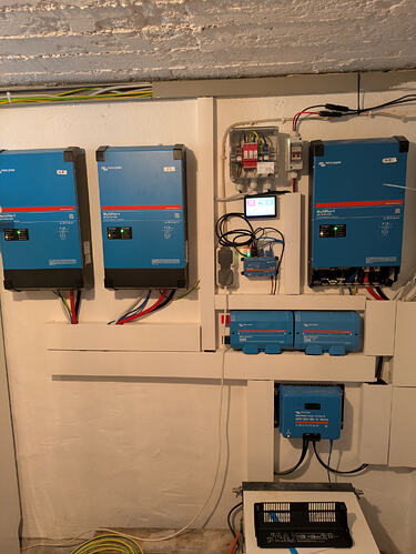

seit Februar kämpfe ich mit zwei Elektrikern, die es leider nicht geschafft haben, meine drei Victron MultiPlus-II 48/5000 korrekt ans Hausnetz anzuschließen.
Zur Situation:
Der erste Elektriker, der frisch für Solaranlagen zugelassen wurde, hat von heute auf morgen den Kontakt abgebrochen und reagiert seitdem nicht mehr auf meine Nachrichten.

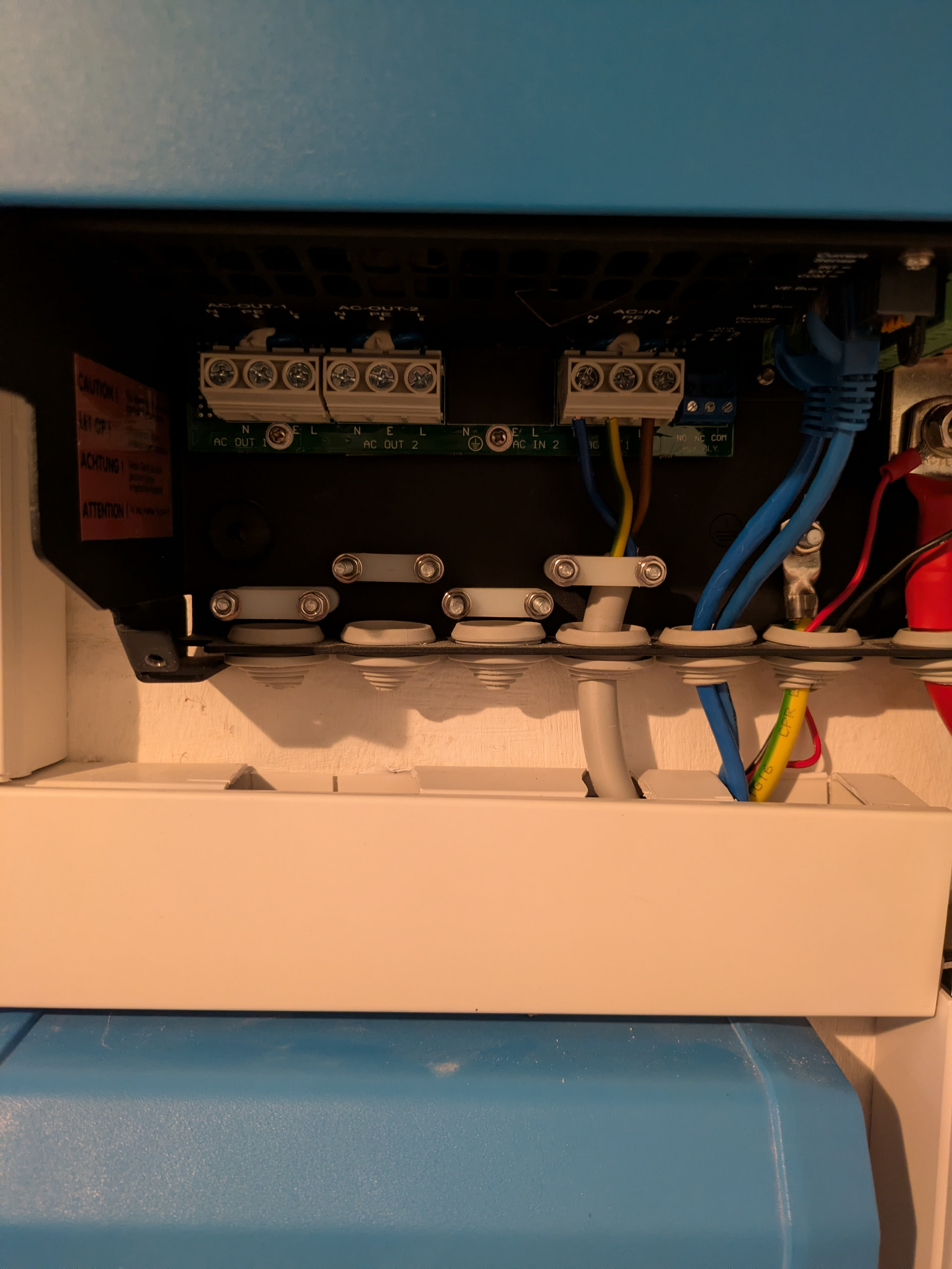

Der zweite Elektriker hat alle drei Wechselrichter lediglich am AC-IN angeschlossen und die Arbeit als fertig deklariert. AC-OUT 1 wurde bei keinem der drei Geräte mit dem Hausnetz verbunden. Erst als ich rechtliche Schritte angedroht habe, meldete er sich wieder – mit der Aussage, dass ein externer Notstromschalter benötigt wird, da sonst der Betrieb nicht legal und sicher sei.
Meine Frage dazu:
Laut Victron Dokumentation verfügt der MultiPlus-II bereits über eine integrierte Anti-Islanding Funktion, die das Gerät im Falle eines Netzausfalls automatisch vom öffentlichen Netz trennt. Ist ein zusätzlicher externer Notstromschalter trotzdem gesetzlich vorgeschrieben in Deutschland?
Aktueller Stand der Anlage:
- 3x Victron MultiPlus-II 48/5000 (3-Phasen konfiguriert)
- Victron Cerbo GX mit Touch Display
- Victron SmartSolar MPPT 250/100
- 2x Pytes E-Box 48100R (parallel)
- Carlo Gavazzi EM540 als externer Zähler
- ESS Assistant auf allen drei Geräten aufgespielt
- Einspeisung ins öffentliche Netz funktioniert bereits
- AC-OUT 1 ist bei keinem Gerät angeschlossen → Hausnetz wird nicht aus Batterie/Solar versorgt
- Notstromfunktion bei Blackout funktioniert daher nicht
Was genau fehlt noch für einen sicheren und gesetzeskonformen Betrieb in Deutschland?

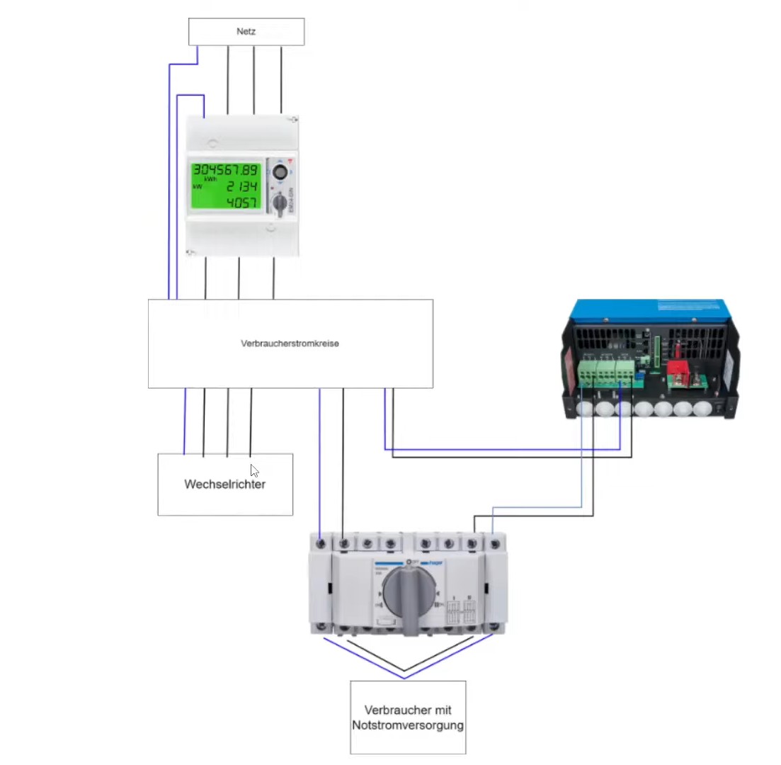

Auch wenn nicht erforderlich, ist es trotzdem ratsam einen Netzumschalter zu haben um das Haus wieder aufs öffentliche Stromnetz umschalten zu können bei z.B. einem Defekt der Victronanlage.
Siehe z.B. Diagramm hier:
Ja, aber das hat dann nichts mit einem automatisch bei Stromausfall trennenden Schalter (=NA-Schutz) zu tun. Der ist im Victron eingebaut, mit Zertifikat und Stempel nachgewiesen.
Ja ich wollte da keine Zweifel sähen nur drauf hinweisen, dass ohne den Umschalter, wenn was kaputt geht man in Dunkeln steht.
Es ist für den sicheren Betrieb aber nicht zwingend erforderlich.
Macht aber Sinn so aufzubauen!
Wenn ich Elektriker wäre, würde ich das zwar nicht verweigern so auszuführen, aber doch mit dem Kunden ein klärendes Gespräch führen und nen Wisch unterschreiben lassen, dass man sich bewusst ist bei Defekt(oder im Wartungs /Service bzw. Umkonfigurationsfall) der Victron Anlage nicht aufs Netz umschalten zu können.
Wäre dieser Trennschalter der richtige für mein System? Fehlt eigentlich bei mir noch was oder muss das der Elektriker herausfinden?
Hallo XRIS2K,
ich war erstmal sehr überrascht, das der Multiplus 2 auf AC out Probleme macht, so wie die Überschrift suggeriert.
Es ist ja aber eher so, dass Du keine Verkabelung irgendwohin hast, am AC out.
Wie Du schon richtig geschrieben hast, der Multiplus 2 kann das (Notstrom) und ist zertifiziert dafür.
=> Sollen nur ein paar Geräte an Notstrom, z.B. Kühlschrank, Gefriertruhe, PC. Und wenn es die Hausverkabelung einfach ermöglicht, dann können diese wenigen Stromkreise auf AC out gest umgelegt werden.
Sie erhalten Netzstrom, wenn das Netz da ist und Batteriestrom, wenn das Netz ausfällt. Automatisch und ohne weitere Umschalter.
Der Hager HIM406 käme zum Einsatz, wenn komplett umgeschaltet werden soll, um z.B. Inselbetrieb zu ermöglichen. So, wie von Dir gezeichnet, wird er nicht gebraucht, da Ersatzstrom versorgte Stromkreise direkt am AC out hängen können.
Mit Deiner Drehstrom Installation mit den 3 Multiplus währe auch eine vollständige Ersatzstromversorgung für das ganze Haus denkbar. Vorausgesetzt, kein Kreis braucht mehr als 5kW.
Dann kann das Netz auf die Multis und das Haus hängt komplett an AC out.
lieben Gruß und viel Erfolg beim nächsten Schritt
Das muss aber auch funktionieren, ohne das an AC-OUT 1 irgendwelche Kabel angeschlossen sind.
Wenn dein Haus nicht aus der Batterie versorgt wird, muss in der Konfiguration noch ein anderer Fehler vorliegen.

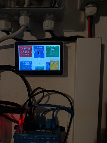

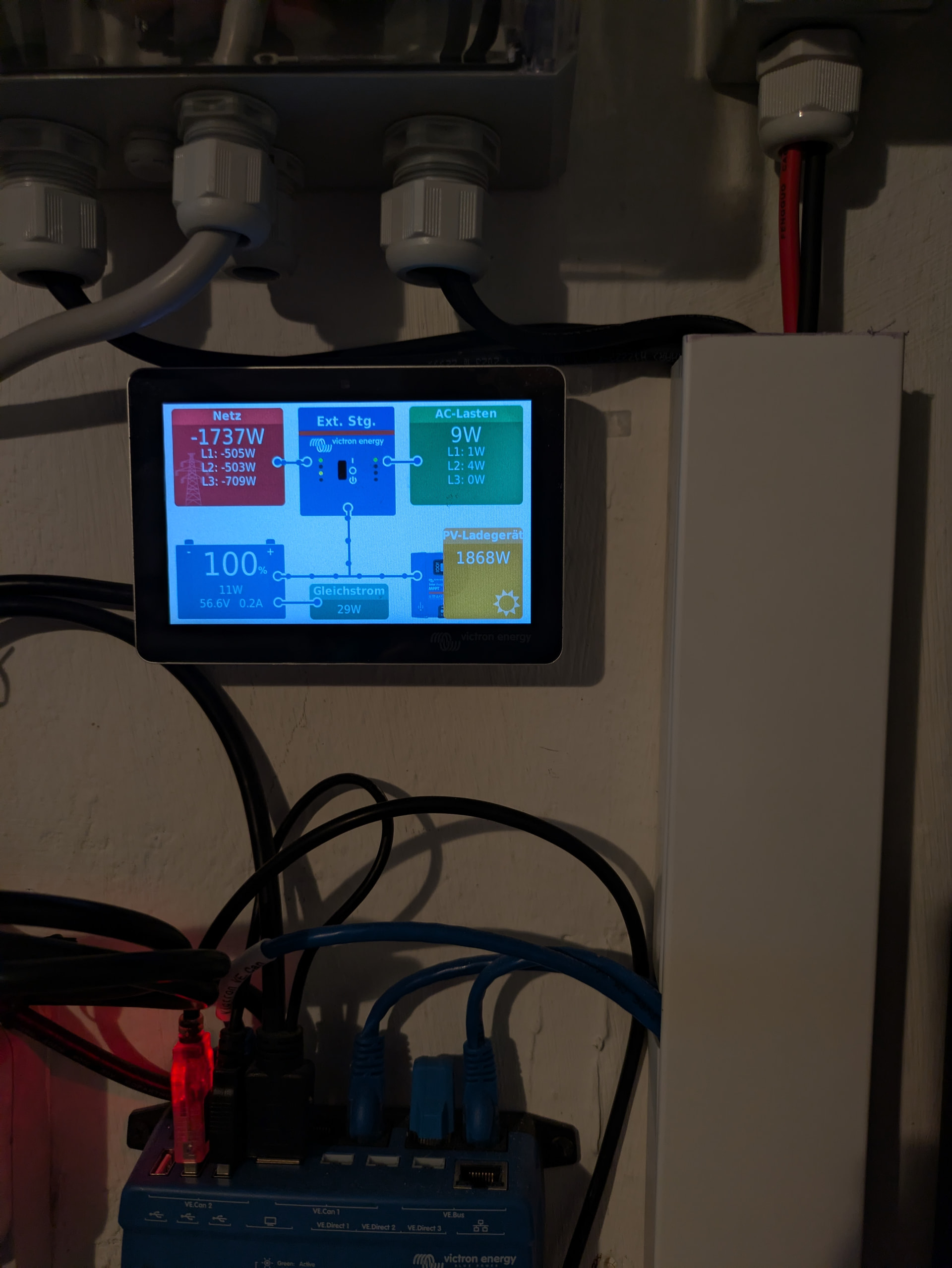

Mein Ziel:
Ich möchte meinen überschüssigen Solarstrom sowie meinen vollen Akku nutzen, um damit alle Verbraucher im Haus zu versorgen (Kühlschrank, Backofen, Kochplatte, Fernseher usw.), bis der Akku leer ist. Erst dann soll das System wieder Strom aus dem öffentlichen Netz beziehen.
Das Problem:
Genau das funktioniert nicht. Die Einspeisung ins öffentliche Netz läuft zwar, aber meine Hausverbraucher werden nicht aus Batterie/Solar versorgt. Ich vermute, dass der externe Zähler (Carlo Gavazzi EM540) nicht den gesamten Hausverbrauch erfasst.
Beobachtung:
Bei ca. 1157W Solarleistung zeigte mir das System eine Netzeinspeisung von rund -1074W an, obwohl gleichzeitig Kühlschrank und Backofen liefen. Wenn der EM540 meine Hausverbraucher korrekt messen würde, müsste der MultiPlus diese doch zuerst versorgen und nur den echten Überschuss ins Netz schicken.

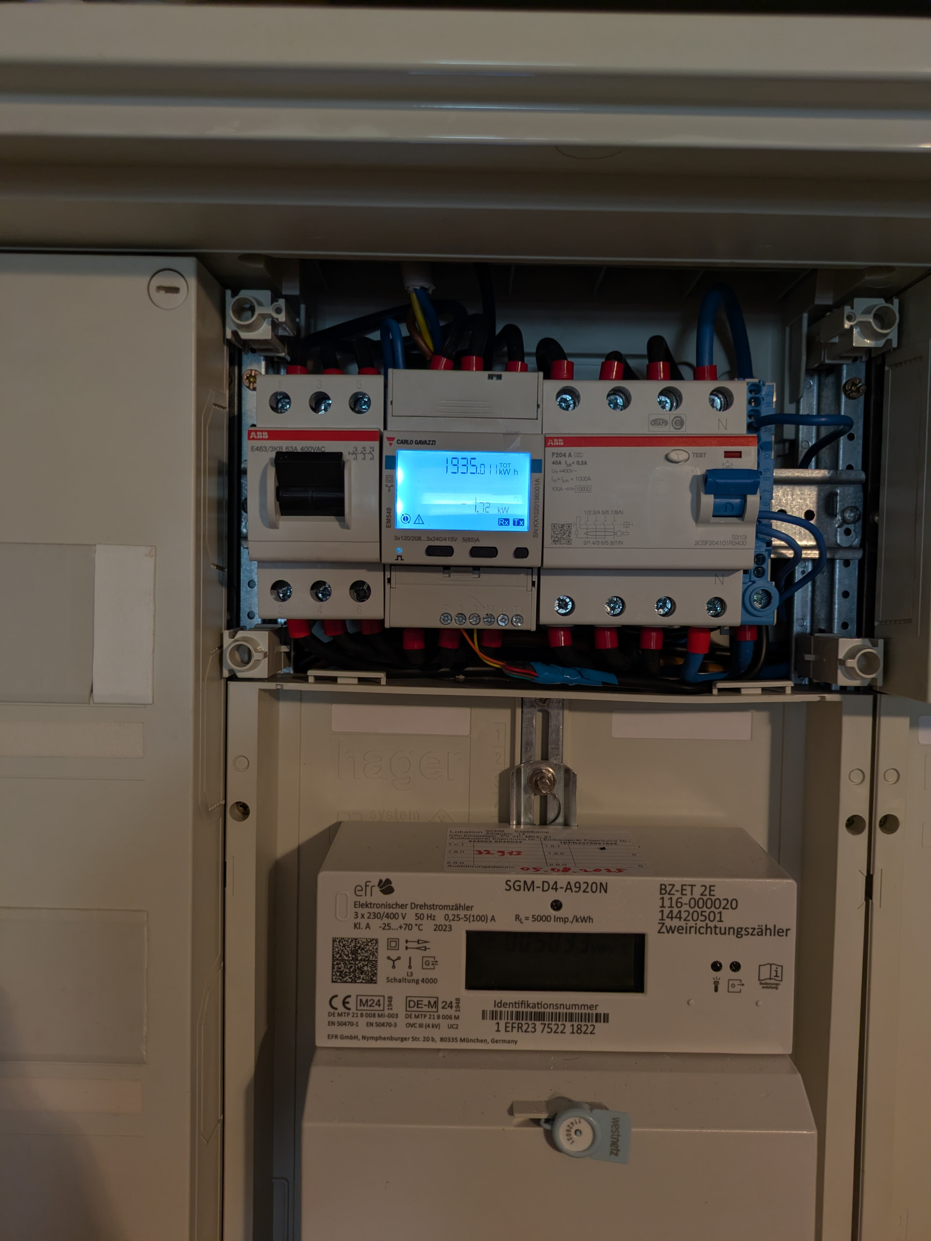

Meine Frage:
Wo genau muss der EM540 sitzen, damit das System den gesamten Hausverbrauch erfasst? Muss er direkt hinter dem Netzanschluss-Zähler des Versorgers platziert werden, sodass sowohl ALLE Hausverbraucher als auch die MultiPlus dahinter liegen? Hinweis: In einem alten Schaltplan war der Zähler ursprünglich für einen Fronius-Wechselrichter positioniert – evtl. liegt hier der Fehler.
Über Tipps zur korrekten Einbauposition bzw. Konfiguration des EM540 würde ich mich sehr freuen.
Vielen Dank im Voraus!
Der Zähler hat doch ein Display, an dem du auch die Leistung ablesen kannst. Da würde ich zunächst mal die Fehlersuche starten.
Und ja, natürlich muss der zwischen dem Hauptzähler und allem anderen positioniert sein.
Der EM540 muss direkt nach dem Zähler des Versorgers eingebaut sein und alles, also auch die MPII, messen.
Wichtig ist, dass vom Zähler des Versorgers die Leitungen oben am EM540 angeschlossen werden müssen und dein Haushalt unten. (Man kann das aber auch über die Software drehen)

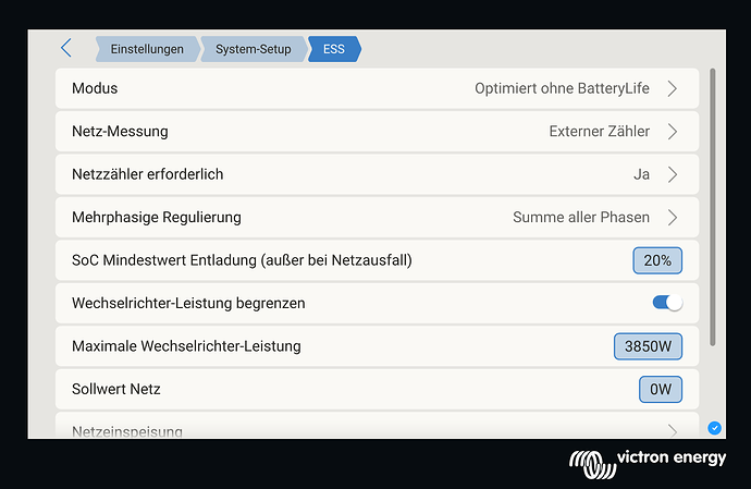

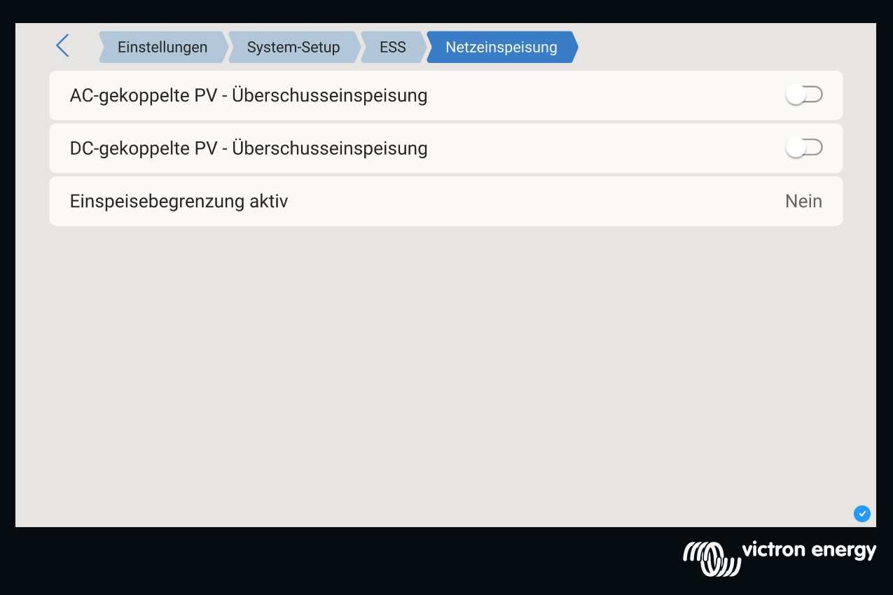

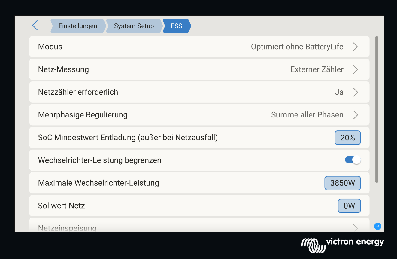

Das muss nicht zwingend an der Hardware liegen. Ungewollt falsch eingestellt, speist der Multi auch ins Netz ein. Z.B. bei zu niedrig eingestellter "Maximale Wechsel-Leistung" oder aktivierter "Netzeinspeisung".
