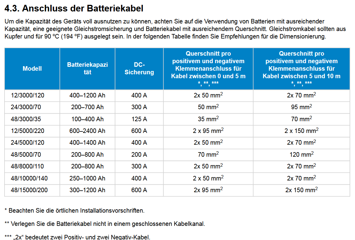

Wir können annehmen dass die Kabel alle bis auf <1cm gleich lang sind damit die Last gleichmäßig verteilt ist.
Aber die 600A Sicherung insgesammt, korrekt? Also 2x 300A Sicherung, eine pro Paar. Der Anschluss geht über einen Lynx Distributor mit Adler EF3 Sicherungen.
Der Multi wird bei Vollast wohl unter 400A auf der DC-Seite bleiben. Mit einer 300A-Sicherung je Akku passt das. Für 95qmm sollten die auch nicht größer sein.
Ich denke dass Problem was bei sowass entstehen könnte ist dass nicht beide Sicherungen gleichzeitig auslösen. Das könnte dazu führen dass der gesamte Strom, wenn auch kurzzeitig, über ein Päarchen fließen kann und das Kabel ggf. überlastet?
Folgendes habe ich gefunden zu den Strömen - siehe unten.
Bedeutet: Die muss auslösen bevor deine Kabel sich in Rauch auflösen. (zu warm werden)
Bei korrekter Dimensionierung der Einzel Sicherung passiert das auch im Fehlerfall.
Daran ändert sich ja nichts beim parallel schalten
Wenn 95mm² 300 A aushalten, dann halten die auch 500A+ so lange aus bis die Sicherung fliegt, wenn das nicht der Fall sein sollte, dann ist die Sicherung nicht richtig dimensioniert.
Victron schreibt in der Regel für jemanden, der sich damit auskennt. Auch wenn deren Geräte bei DIYlern sehr beliebt sind, sind die für Victron keine Zielgruppe. Klingt komisch, ist aber so.
