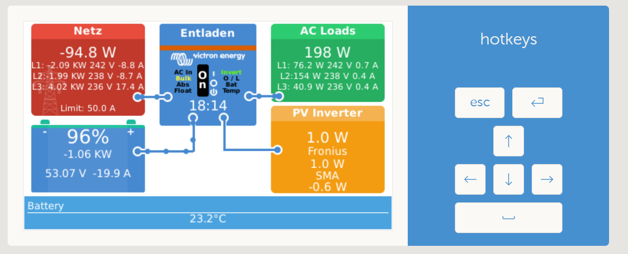

Guten Morgen
Habe nach langer Zeit gestern das neuste Update auf meine 3 Multiplus 5000 aufgespielt und seitdem machen sie seltsame Sachen.
Wenn die Batterie dem Ende zugeht (20 %) wechselt er ständig von entladen zu laden. Manchmal macht er das auch während des Ladens.
Das war vorher nicht so. Ich habe das Update über das VRM Portal gemacht und das ESS wieder zurückgespielt.
Irgendeine Idee?
Stefan
Ich würde mal auch das Venus Update machen.

So langsam versteh ich die Welt nicht mehr. Nachdem ich das ESS neu aufgespielt habe macht er zwar keinen Blödsinn mehr mit laden und Entladen aber verbraucht scheinbar unglaublich viel Energie beim wechselrichten. Was haben die gemacht?
1 kw Verbrauch bei 300 w last kann ja wohl nicht sein ??????
