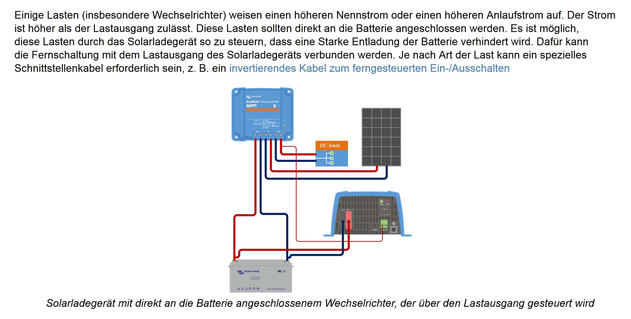

Hallo, seit Jahren bin ich Gast und verfolge die Probleme und Lösungen der Solarstromerzeugung. Nun habe ich auch mal eine Frage, die hier vielleicht beantwortet werden kann.
Ich habe mir eine kleine Inselanlage gebaut:
Panele 2x200W,
Victron MPPT 75/15,
Inverter offgridtec 12V/230V 1500W 12V/230V und
Akku 12V/100Ah PowerSafe
Problem: Am Lastausgang des Victron Ladereglers, an den ich den Inverter angeschlossen habe, kommt nichts raus, die App zeigt AUS, obwohl der Akku voll geladen ist (unter Last 12,6V) und die Panele Strom liefern. Sobald ich aber den Inverter direkt an den Akku anschließe, schaltet der Laderegler den Lastausgang auf EIN. Gibts dafür eine Erklärung?
Für eine Antwort wäre ich dankbar
Andreas
Hallo Andreas,
der Lastausgang des Victron 75/15 ist nicht dafür gedacht, die komplette Last auszugeben sondern um einen Verbraucher anzusteuern - es ist also eher ein Steuer- als ein Lastausgang.
Wir haben eine kleine Insel mit fast identischem Setup, nur mit einem Victron Inverter statt eines Offgridtec - und der Inverter ist direkt am Akku angeschlossen. Der Laustausgang des MPPT gibt dann ein Signal an den Inverter und schaltet den ein.
Funktioniert so perfekt.
Edit: Steht auch genau so in der Anleitung
