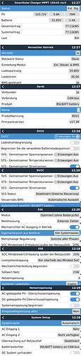

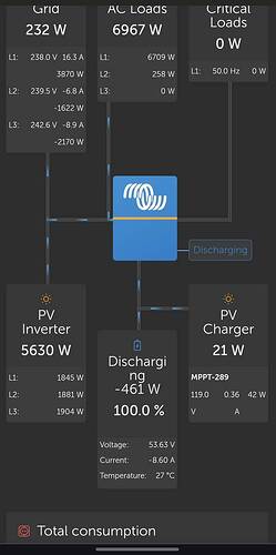

bei meinem ESS bestehend aus einem Victron MP2 5000 samt Smart MPPT 150/45 laufe ich bei vollem Akku in ein Problem:
Der MPPT wechselt bei vollem Akku zwischen Bulk und Absorption ständig hin und her. Die Einspeiseleistung bleibt dabei unter dem, was möglich wäre.
Die folgenden Screenshots zeigen die stark schwankenden Leistungen, obwohl keinerlei Verschattungen o.ä. vorhanden waren. Die Einspeiseleistung hätte zu dem Zeitpunkt rund 1.200W betragen müssen.
Ein Video des Victron-Systems beim Wechsel zwischen den Modi. Dabei ist das pulsierende Brummen des MP2 zu vernehmen.

Hat jemand eine Idee, weshalb sich das System so verhält?
Bei eingeschalteter DC Einspeisung sollte doch eigentlich alles ins Netz gewandelt werden, wenn der Akku voll ist.

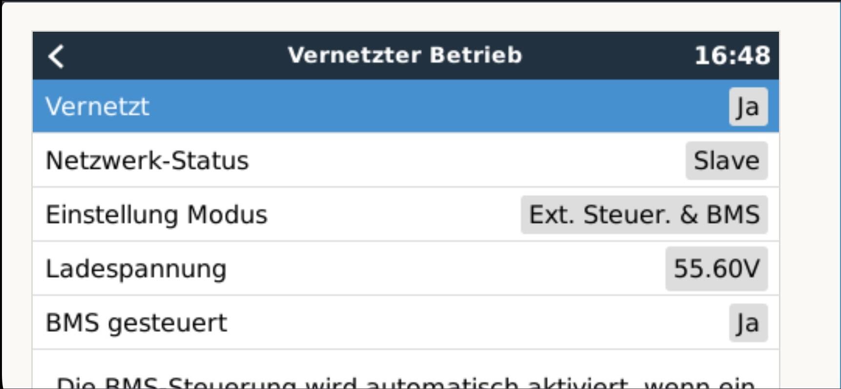

Im Venus OS steht auch bei den Einstellungen des MPPT bei BMS gesteuert "nein".
Welche Voraussetzungen müssen denn erfüllt sein, das hier ein "ja" erscheint?
DVCC ist aus, da nicht freigegeben für Seplos.

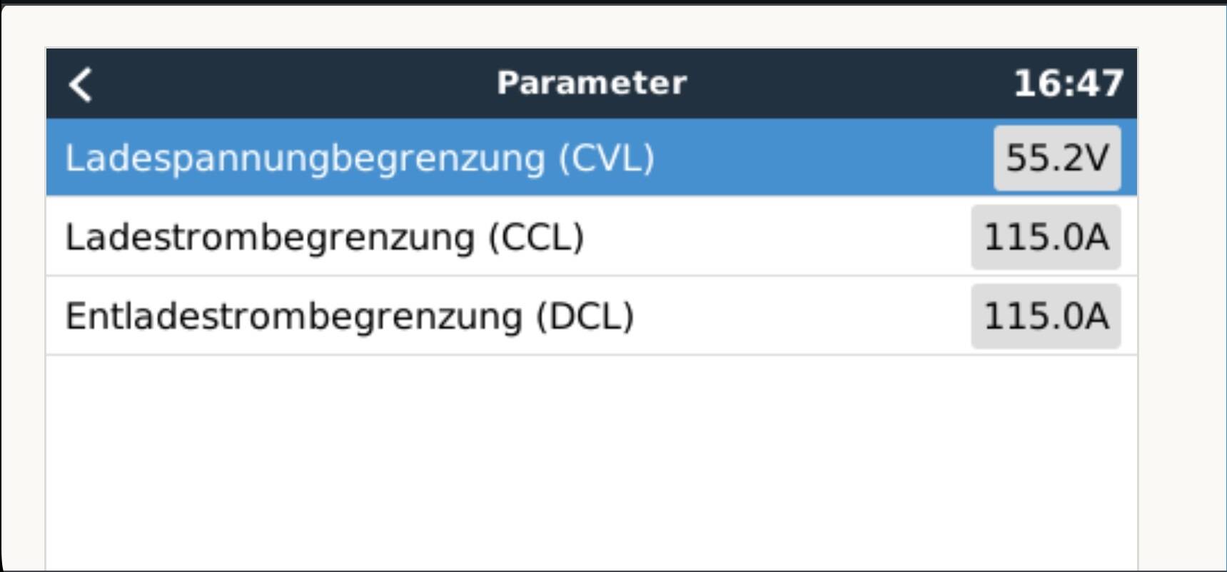

Vielleicht der Aufklärung dienlich:

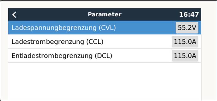

Meine Settings in VenusOS.

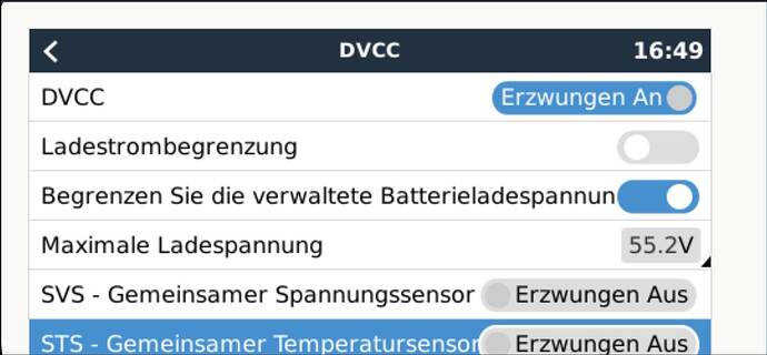

Kommt das BMS gesteuert "ja" nur wenn das DVCC aktiviert ist?
Wie gesagt Victron empfiehlt es ja nur für ganz bestimmte Settings.
So sieht es bei mir im Moment in den MPPT Settings aus:
Wenn DVCC aus, dann kein gemeinsamer Strom/Spannungssensor. Der MPPT regelt für sich, der Multi regelt für sich, dein BMS wenn Kommunikation aktiv ist pfuscht dann auch noch rein.
Dadurch kommt es zu der Berg und Tal fahrt. Desto dünner die Kabel um so schlimmer wird das natürlich.
Das BMS muss dann natürlich auch als batteriemonitor ausgewählt sein.

Wie gesagt Victron empfiehlt ja nur für bestimmte BMS DVCC zu aktivieren (Battery Compatibility [Victron Energy])
Wie funktioniert dann die Regelung für die DC-Überspannungseinspeisung ohne gemeinsamen Spannungssensor.
Kann dann der MPPT direkt vom Cerbo/ESS in der Ausgangsleistung gesteuert werden?
Oder arbeitet der ESS Assistent im Multiplus ohne jeden Datenaustausch mit dem Cerbo einfach nur nach Spannung?
Hat eine Warnmeldung vom BMS (z.B. Zellimbalance, etc) oder CCL dann überhaupt irgend eine Auswirkung auf den Ladestrom des MPPT?

Hast du im DVCC als steuerndes BMS dein BMS ausgewählt?
Hast du im Systemsetup dein BMS als Batteriewächter ausgewählt?

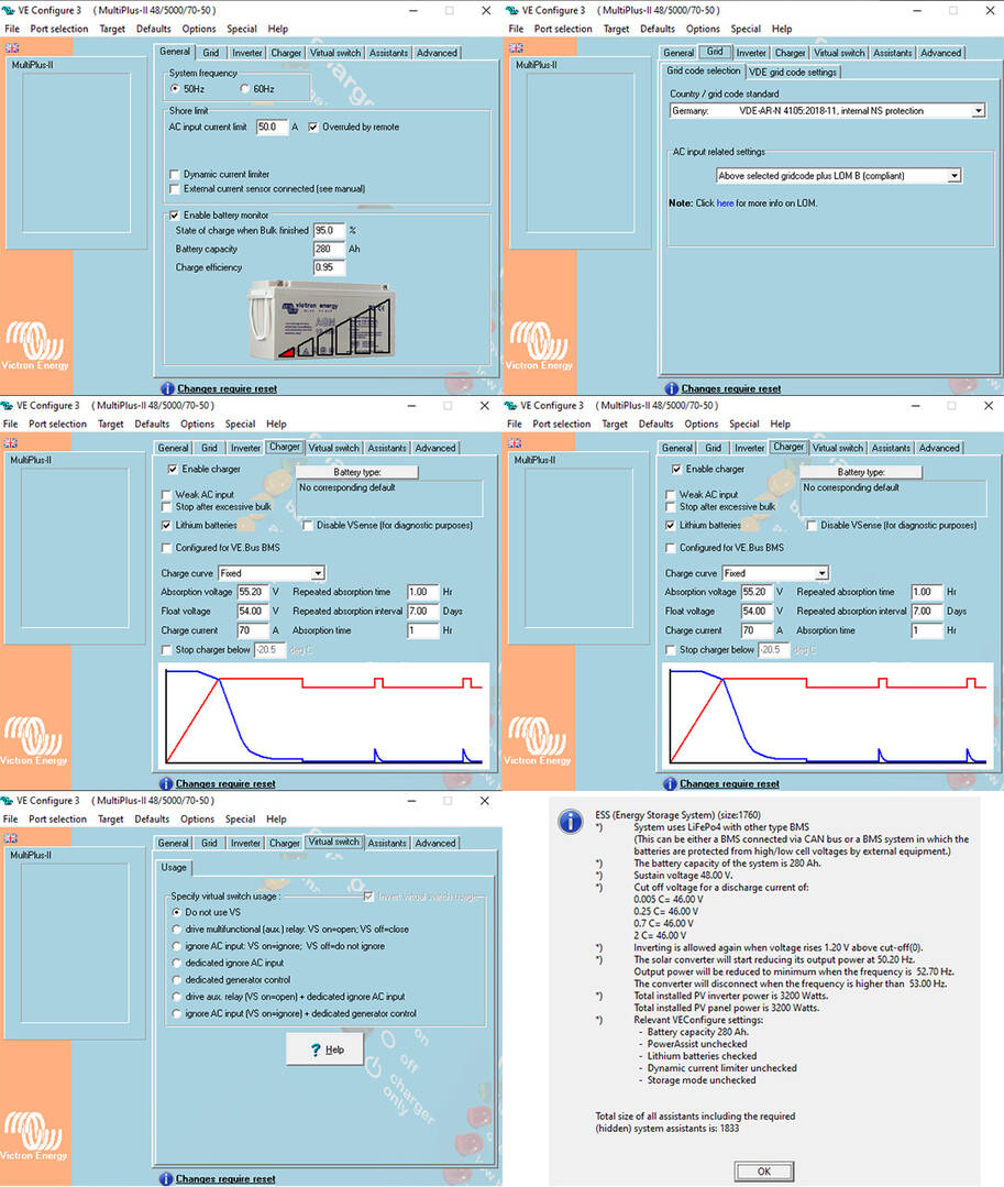

Hast du bei der Konfiguration mit VEConfigure im Assistent das BMS ausgewählt?
Hast du danach in der Konfiguration in VE Configure den Haken bei Batterimonitor raus genommen?

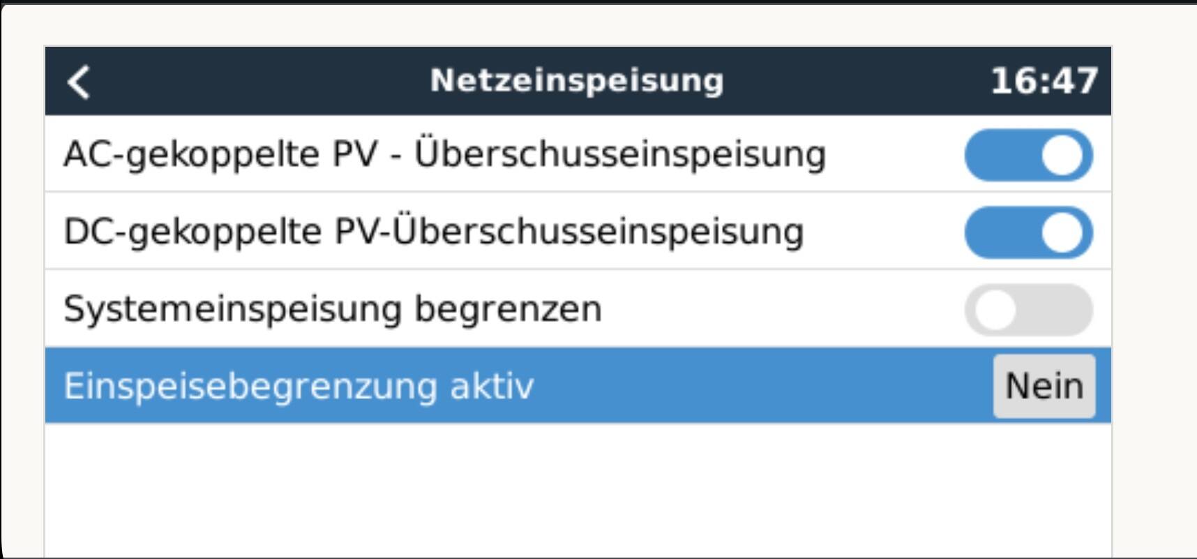

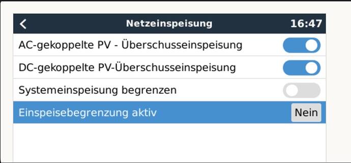

Testweise mal DC Feed-in deaktiviert um zu sehen ob nur AC Gekoppelt die Probleme nicht auftreten?

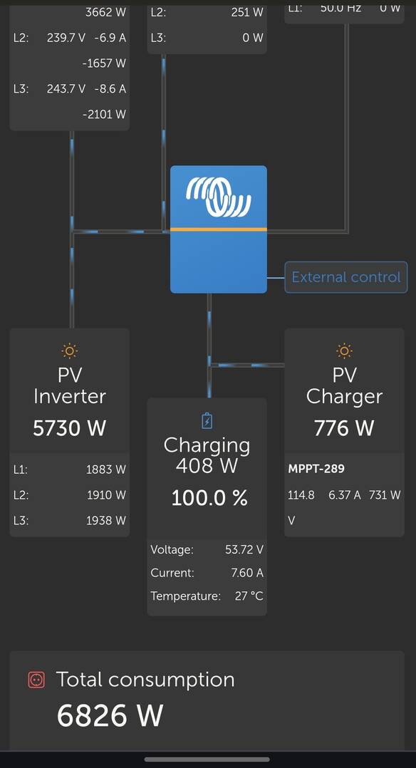

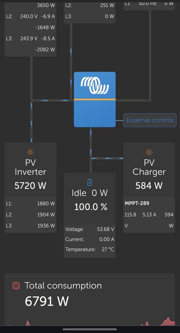

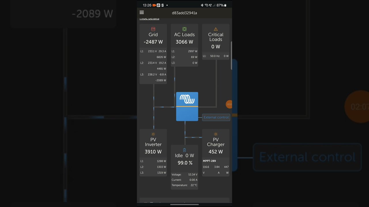

Ja, ich habe vom Ganzen auch mal ein Video gemacht.
Nur kurz zur Erinnerung: Die via MMPT angebundenen Module bringen im Normalfall rund 25% der Leistungen des SMA Wechselrichters (gekennzeichnet als PV Inverter). Ausrichtung, Dachneigung und Sonneneinstrahlung der Module sind absolut identisch.
Bei 0:39 habe ich den Durchlauferhitzer angeschaltet. Sobald bei vollem Akku Last erzeugt wird, die eine Entnahme aus dem Akku erfordert, geht die Leistung des MPPT nach oben, nur um danach wieder abzusinken.
Es ist einfach unschön zu sehen, dass Leistung auf dem Dach liegen bleibt :frowning:

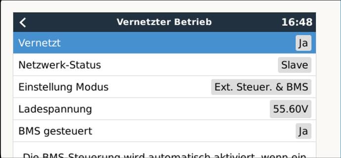

@byteripper
Bei mir steht im Netzwerkstatus "Group Master".
Kann oder sollte man das Umstellen? Wie stelle ich das um?

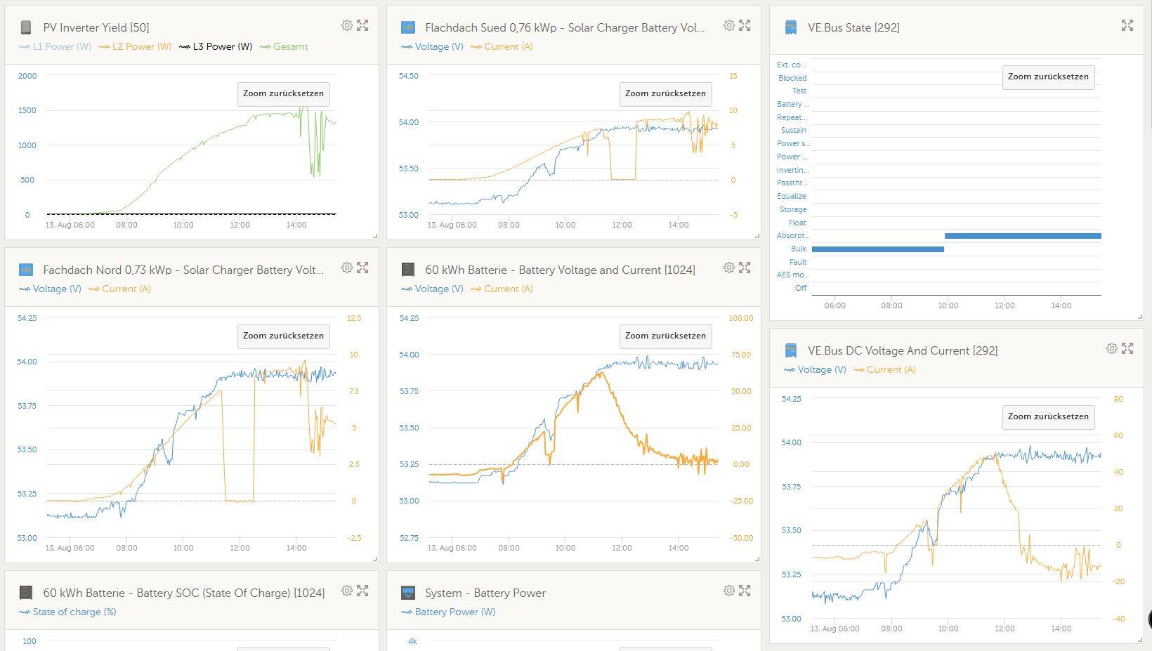

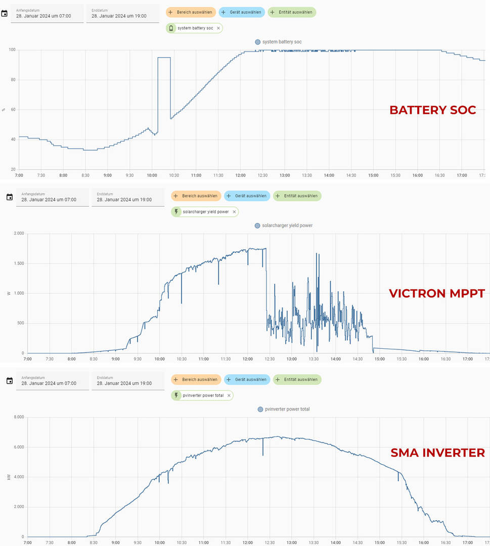

Leider ist das Problem noch immer nicht gelöst.

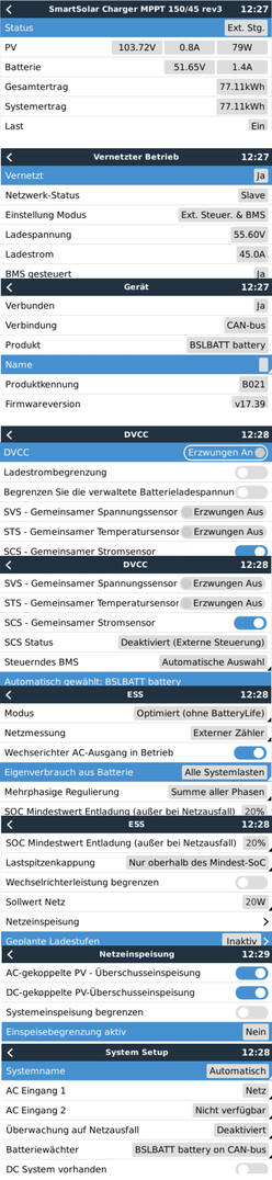

Sobald der Akku voll ist, bricht die Leistung des MPPT ein. Siehe nachfolgender Screenshot
Hier meine Ve.Config Datei:
Und die Konfiguration von VenusOS:
Was auch nicht ins Konzept passt:
Sobald ein größerer Verbraucher angeworfen wird, steigt der Ertrag des MPPT wieder. Starte ich einen Durchlauferhitzer (21kW), regelt der MPPT wieder hoch.
Hat irgendwer eine Idee, woran dieses Verhalten liegt?

Ich habe allerdings beobachtet, dass die MPPTs wieder hinzugeregelt werden wenn die Batterie voll ist und keine weitere Energie mehr aufgenommen werden kann (im Bild bei 12:31 Uhr).
Wenn die Stromstärke reduziert werden muss werden zuerst die MPPTs abgeregelt (im Bild ab 11:16 Uhr) und danach die AC-geführte Ladung (was natürlich in meinen Augen falsch herum ist!!!), sobald diese auch bei Null ist werden die MPPTs wieder hochgefahren (12:31 Uhr) und die Ladeschlussspannung um 0,4V erhöht und damit dann als DC-Überschuss eingespeist. So genau bei mir nach 1h passiert, siehe Screenshot.
Der VE.bus.Status ist in dem Zeitraum konstant Absorption.
