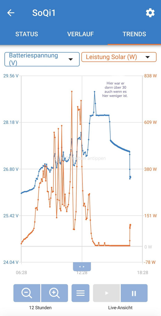

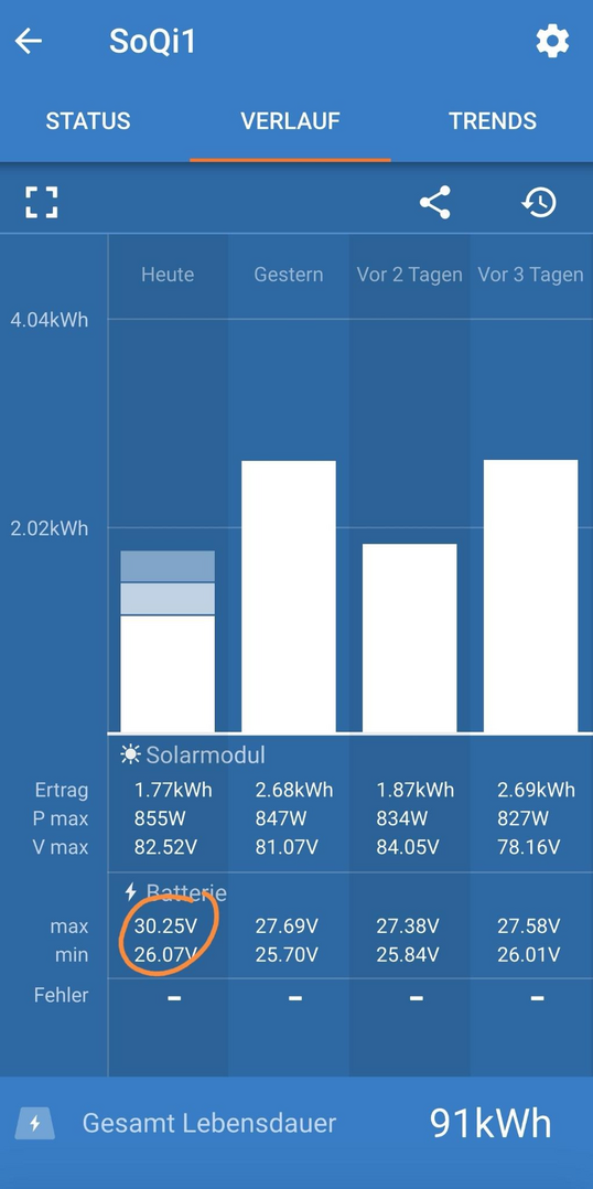

also ich mein Victron MPPT Smart 100/30 gibt nach einiger Zeit wenn die Batterie voll ist ne Ladungsspitze von um die 30V ab.
Diesmal hat mein BMS glaube ich danach die Batterie abgeschaltet weil 30,25V, musste danach mein Wechselrichter neu starten.
Das scheint in der Absorptions oder Float Phase zu Passieren, wo eigentlich nichts mehr eingespeist wird.
Ich glaube ich habe kein Strom verbraucht wenn dies der Fall war.

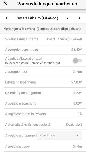

Die Einstellungen im Regler sind auf "Smart Lithium (LiFePO4)" Absorption 28.40V Erhaltungss. 27.00V
Die Batterie ist eine 24V 100A LiFePO4 Redodo
Mit 2x 405WP Modulen
Kann ich das irgendwie unterbinden?
Ist etwas Defekt?
Kann was Kaputt gehen?

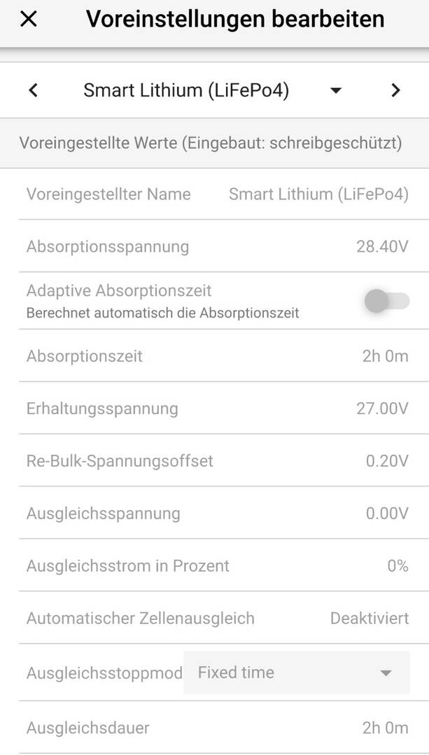

Dies "Victron Smart Lithium (LiFePo4)" Profil, ich hab es über den Simulator mal aufgerufen und hier angehängt, ist doch ein recyceltes AGM Blei Akku Profil ...
"Absorptionsspannung" - das ist echt old school.
Ich würde ein benutzerdefiniertes Profil erstellen. Eins, das zu einem 8s LiFePO4 passt.
Ich hatte auch schon einmal übersteuern bei meinem MPPT 100/30 als ich mit Lasten während des Ladens rumgespielt habe... allerdings nicht so krass.
Bei 28V Ladeschlussspannung ganz kurz auf 28,27V also 270mv zuviel... wenn man eine Last sagen wir mal über 1000 Watt hat und der MPPT kurz vor Ladeschlussspannung ist und man die Last wegnimmt ist das regelverhalten sehr träge und es kommt zu überschwingern. Aber du hattest ja keine Last... Wenn alles andere bei dir in Ordnung ist und du sonst nichts weiter findest tausch das Ding um. Wie gesagt ich hatte es nur einmal und nicht so krass wie bei dir... ich müste das bei Gelegenheit auch nochmal probieren.
Habe das ganz gestern nochmal vollladen lassen und dauerhaft 70W abgenommen da gibt es dann keine Ausreißer.

Bin mir jetzt doch nicht mehr so sicher, ob das BMS der Batterie abgeschaltet hat, dann hätte die Spannung doch gleich einbrechen müssen oder?
Könnten das auch Fehlmessungen des Ladereglers sein?

Benutzerdefiniertes Profil:
Hier muss man etwas ausprobieren.
Schade ist, dass du bei dem Redodo Akku nix an den BMS Parametern verändern kannst.
Ich würde es so einstellen:
Absorptionsspannung: entspricht der (CC) Constant Current "Endspannung" = 28,8V (3,6V je Zelle)
Erhaltungsspannung: das ist die Spannung, die sich einstellt, wenn man vollgeladene LiFePO4-Zellen in Ruhe lässt, da legen sie sich mit vollem Bauch aufs Sofa, so um die 3,4V hat sie dann.
Ausgleichsspannung: wieder ein Relikt aus der alten Blei-Akku Welt
Re-Bulk Spannungsoffset: wann die ruhende Sofa-Zelle wieder angetriggert wird. Da muss man experimentieren, ich hab hier 0,6V eingetragen, das wäre dann bei 90% SoC (da bereits jemand für 10% Entladung gesorgt hat)
Dann das Verhalten beobachten (in der Connect App aber auch im BMS), evtl. nachjustieren.

In den Einstellungen ist die Ausgleichsspannung bei mir aus gegraut.
Ist es nötig, den Akku bis auf Anschlag zu laden, oder kann ich ihn mit etwas weniger vielleicht schonen, zumindest habe ich das irgendwo schon mal gelesen.
