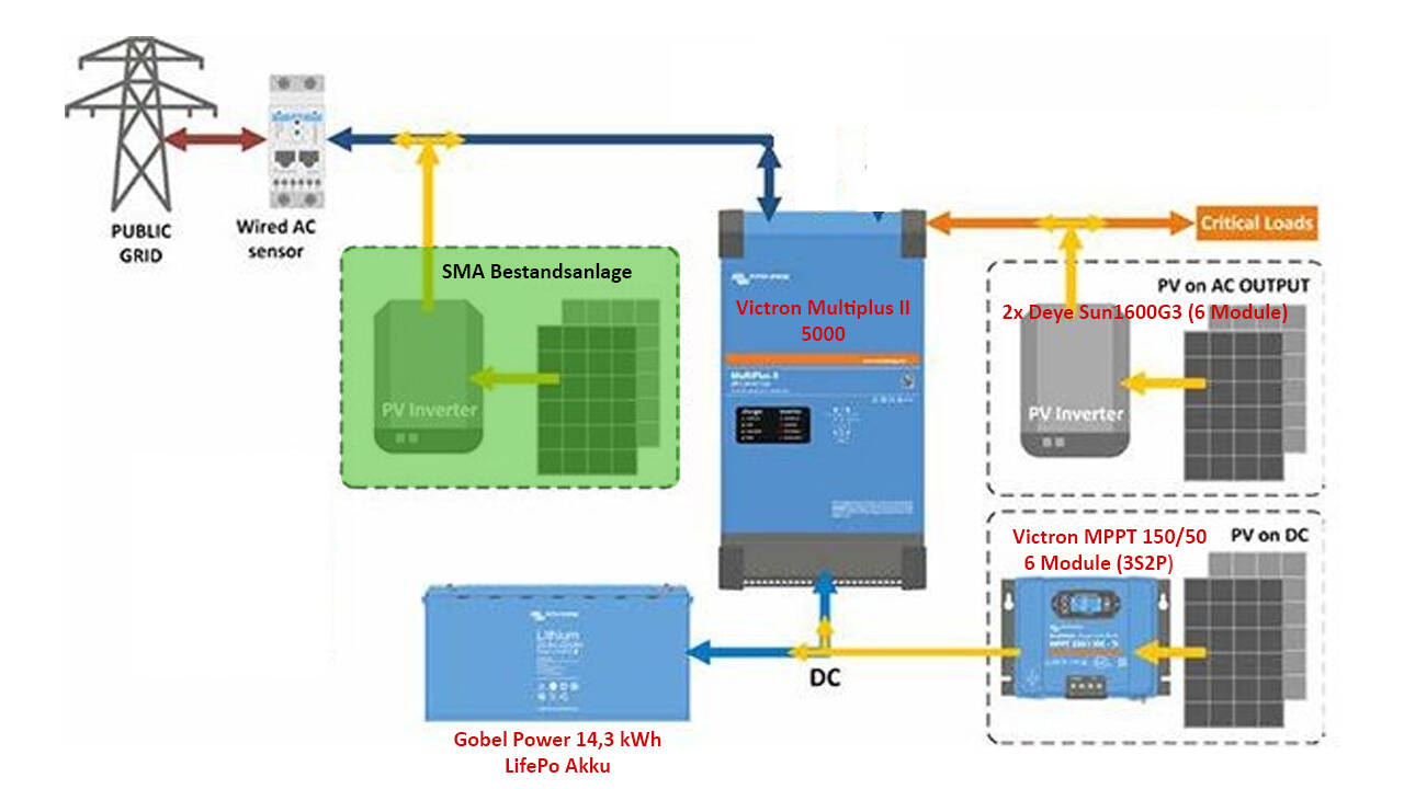

Vielleicht vorab kurz zum Verständnis ein Überblick meiner Anlage:
  • SMA Tripower Bestandswechselrichter mit 9,25 kWp (direkt ans Haushaltsnetz angeschlossen
  • Victron Multiplus 2 5000
  • Smart MPPT 150/45 mit 2,4 kWp Modulleistung
  • 2x Deye Sun1600 Mikrowechselrichter mit 2,4kWp Modulleistung am AC-Out des Victron Multiplus
  • Gobel Power 14,3kW Akku mit RNS150 BMS
  • Raspberry Pi 4 mit VenusOS
Grafisch dargestellt:
Die Module des SMA Wechselrichters wie auch des Victron Smart MPPT befinden sich auf dem gleichen Dach. Die Leistung entspricht daher aufgrund der angeschlossenen Modulleistung etwa 25% der des SMA. Das deckt sich auch mit der Realität, zumindest solange, wie der Akku keine 100% erreicht.
Sobald der Akku vollgeladen ist, reduziert der MPPT aus mir unerfindlichen Gründen seine Leistung auf etwa 1/3 der eigentlich möglichen Leistung.
