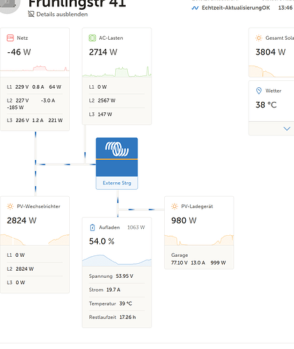

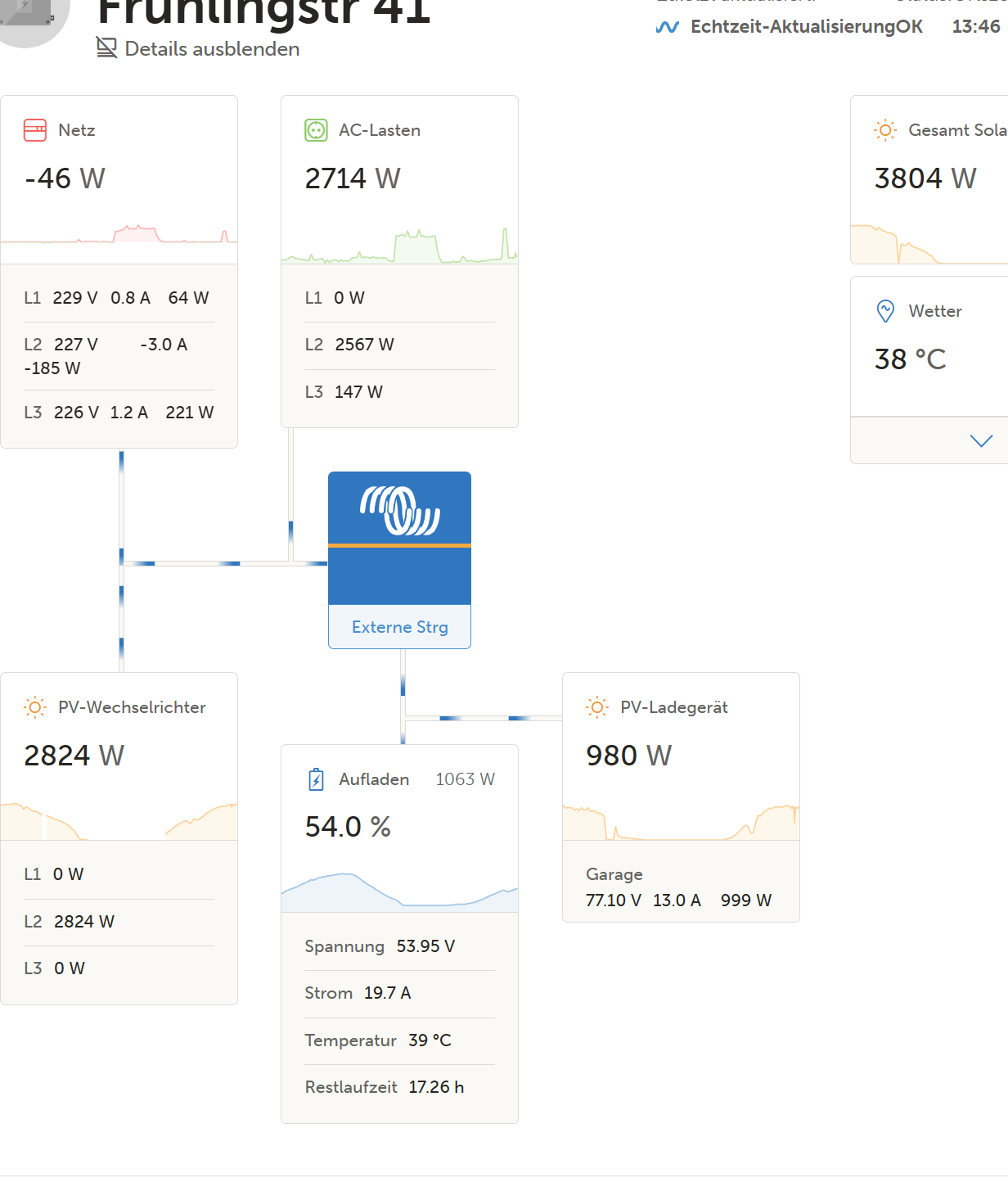

Der MPPT Regler (unten rechts im Bild) hängt an 1.6kwp Panels, liefert aber nur 900W. Der Regler ist neu. Ich beobachte das Verhalten schon eine Weile und habe den Regler daher schon einmal ausgetauscht. Der alte und der neue Regler verhalten sich gleich.
Ich stelle fest das der Regler etwa 5V Spannungsdifferenz zur Batteriespannung hat. Kann es sein das der Regler nicht am Peak arbeitet weil er immer 5V über der Batteriespannung bleiben muss?

bei sehr heissen Panels rechne 15% weniger bei der MPP-Spannung und 5-10% weniger Leistung. Gute Reglerschaltungen brauchen ab ca 5% mehr Spannung am Eingang wg, minimalem Puls-Pausen-Verhältnis. Ist die Spannung am Reglerausgang sehr nah an der Batteriespannung?

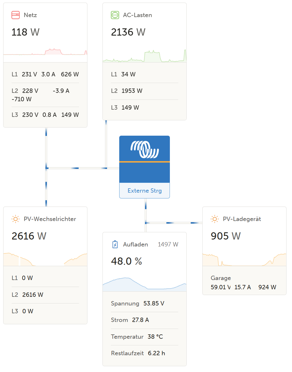

Mir ist eben noch ein Versuch eingefallen:
Anstatt die Panels als 2s2p zu betreiben habe ich mal einen 3s String geschaltet:
Mit 3 Panels kommt das gleiche runter wie vorher mit 4:
4s String ist kritisch/ geht nicht. Voc wäre dann 150V (37.23v * 4) und wenn es kalt ist läge ich da drüber.
Die Spannungen stehen in den Bildern

Gerade nachgemessen: Batteriespannung wird etwas zu hoch angezeigt (+0.6V). Das entschärft die Situation aber eher.
Der PV Eingang schwankt, vermutlich wegen dem MPPT. Kommt von der Spannung aber auch hin. (+/- 1V)

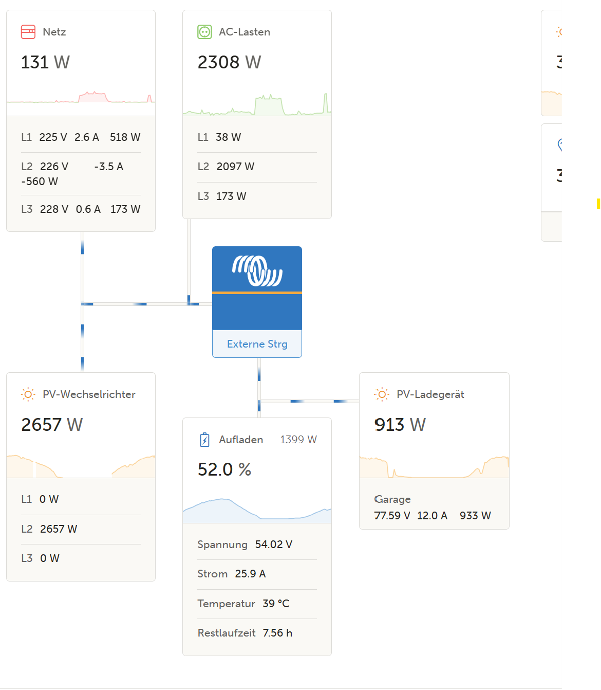

Den Temperatur Koeffizient kann ich nicht sagen. Aber wenn ich von dem 3s String ausgehe der 1215W hat und dann 20% wegen Temperatur abziehe bin ich bei 970W. Aktuelle Daten passen da. Siehe Bild im Anhang.

Gerade sehe ich 1080W aus 1215kwp mit dem 3s String. Vorher habe ich quasi nie mehr als 900W aus den 1620kwp mit dem 2s2p String gesehen (also dieses Jahr weil das schon mal vernünftig lief).

Die Sache ist doch eigentlich klar, der Versuch mit 3S beweist es doch: die Spannungsdifferenz ist bei 2S2P einfach zu gering bei Hitze. Wenn der MPPT-Laderegler richtig ‘Druck’ aufbauen soll, braucht er eine gewisse Spannungsdifferenz Eingang - Ausgang und die wird bei Hitze zu gering. Vmpp sinkt bei zunehmender Temperatur der Module deutlich ab! Das liegt nicht an defekten Modulen m.E.
Eben.
Die Module sind ok. Es ist ein Anpassungsproblem. Und evtl ein Firmware Problem. Das kann ich aber nicht prüfen weil der MPPT mit der neusten Software sich nicht mehr mit der Victon Connect App über Bluetooth verbindet. Ohne diese Verbindung kann ich kein Firmware Downgrade machen.
