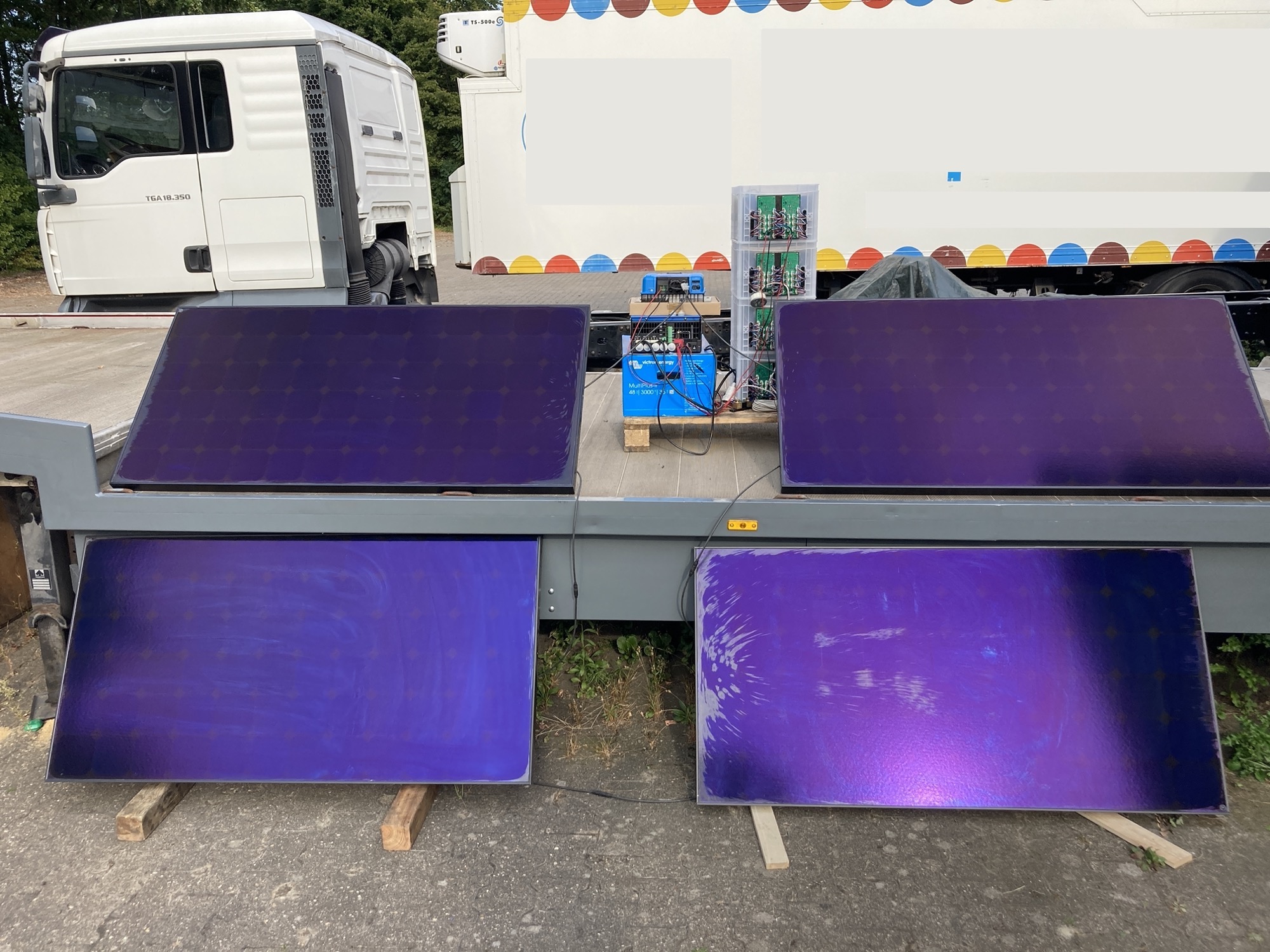

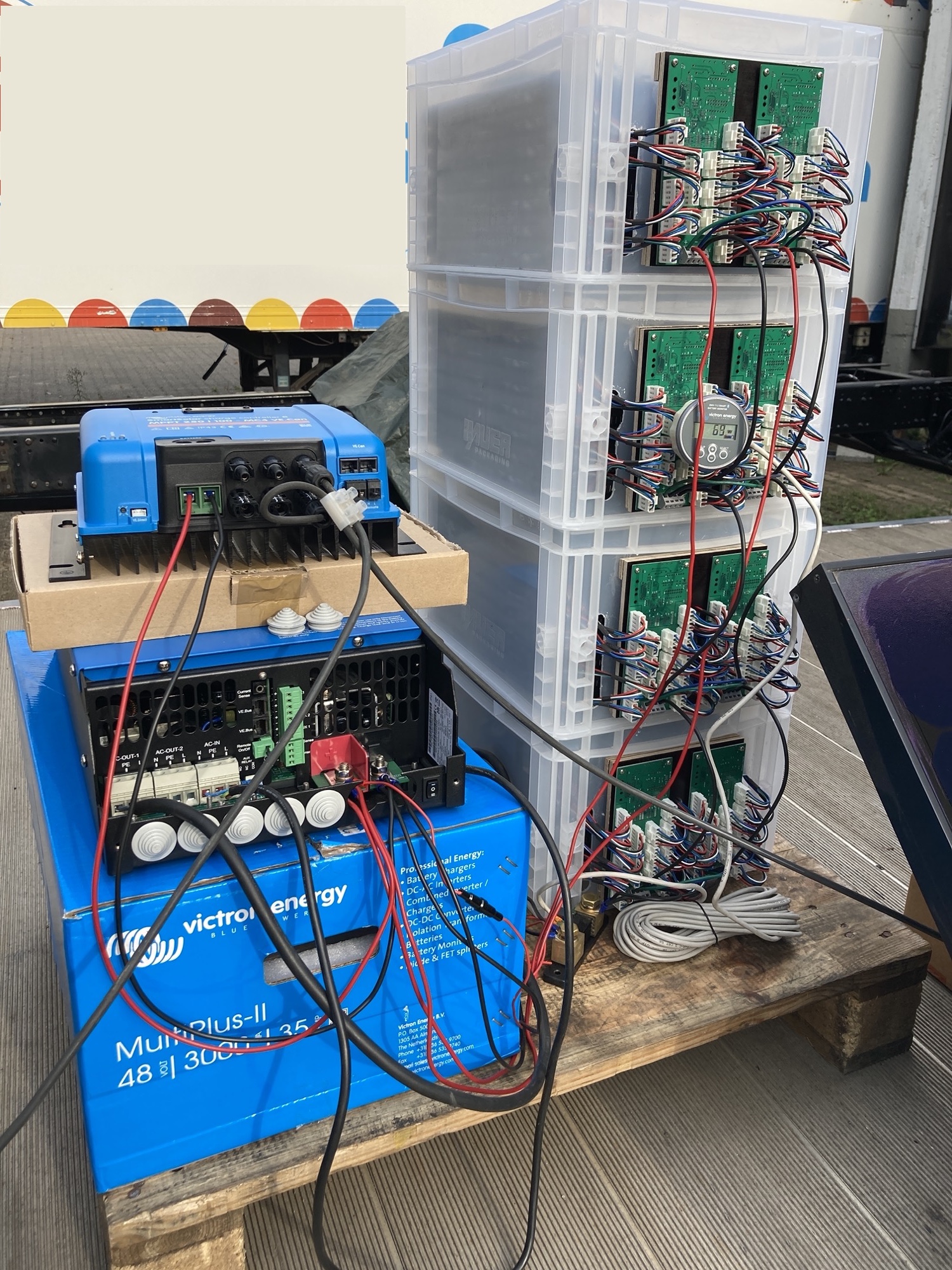

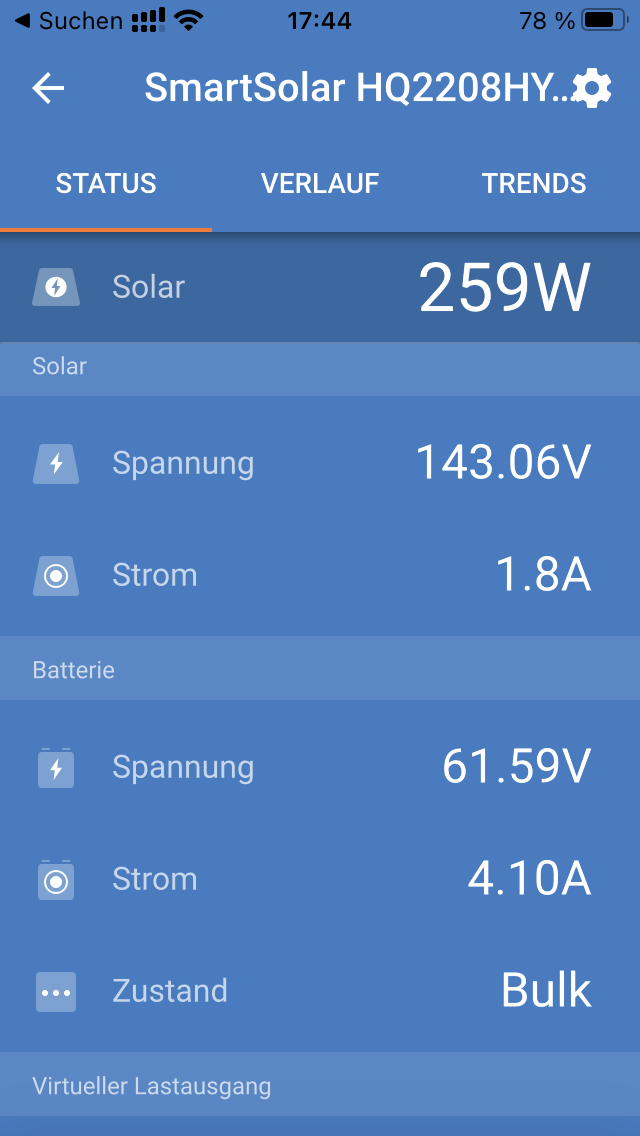

Ich habe einen MPPT 250/100 in einer Testumgebung in Betrieb genommen, zuerst an meine 60V Batteriebank angeschlossen und konfiguriert, und dann 4 Sunpower-Panels in Reihe (170 V Leerlaufspannung) angeklemmt.
Beim ersten anstecken der Panels an den MC4 Stecker des MPPT hat es Geräusche gegeben, erst ein lautes Klack, dann ein leises Klick-Knistern, dann roch es leicht nach elektrischem Schaden. Dazu musste ich allerdings die Nase an die Anschlüsse halten. Solarertrag war im ersten Moment nicht festzustellen (Victron Connect App)
Ich habe die Verbindung nach 10sek. wieder getrennt, alles kontrolliert, dann nach einer nochmals verbunden und dann funktionierte der Regler ganz normal. Durch die MC4 Stecker war auch eine Verpolung auszuschliessen, trotz Lüsterklemmenbastelei (die ich vorher 3mal kontrolliert habe).
Was haltet ihr davon? Ist das Geräusch beim ersten Anschliessen normal? Ich hab schon wirklich viele Inselanlagen (Wohnmobile) installiert, ich weiss also eigentlich was ich tue. Ich habe aber noch nie einen so großen MPPT Regler angeschlossen.

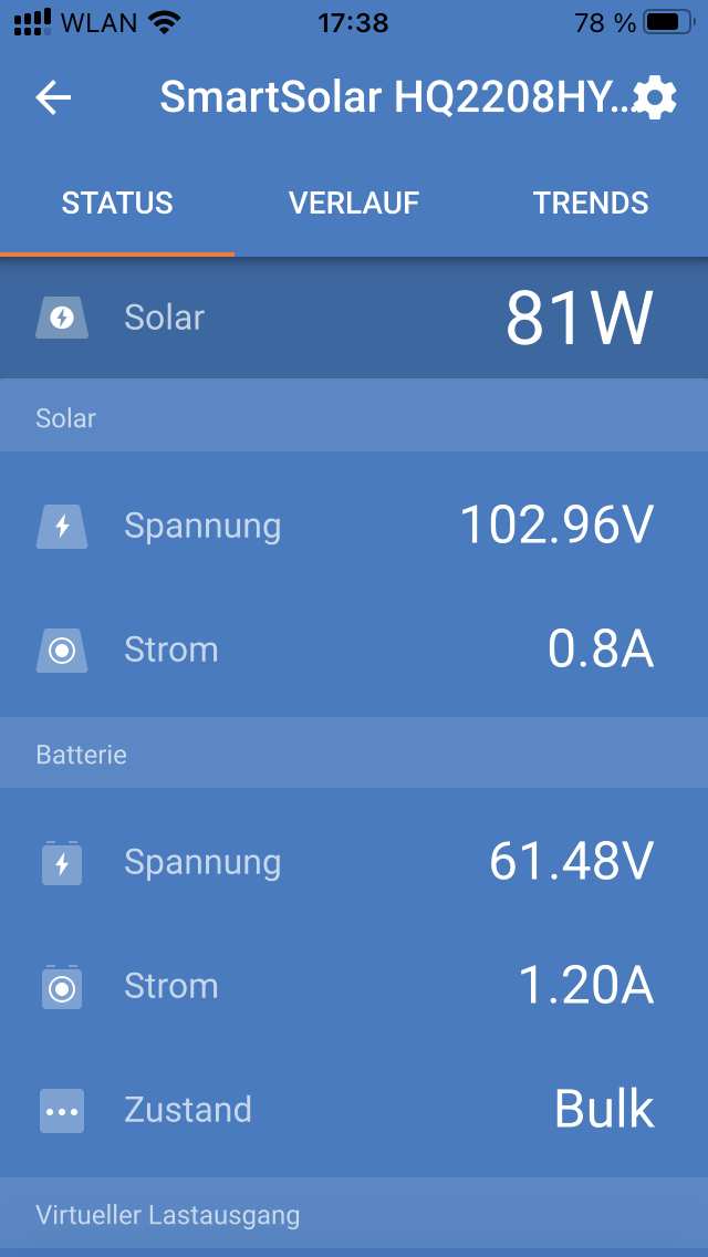

Dann war der Ertrag der Panels nicht so hoch wie erhofft, maximal die halbe Leistung trotz optimaler Ausrichtung zur Sonne, das war aber das einzige Problem und kann auch an einem leichten Wolken-Schleier gelegen haben. Was ich festgestellt habe: ich musste nur eins der Panels um wenige Felder verschatten, um die Leistung um mehr als die Hälfte einbrechen zu lassen. Wie kann das sein? Fehlt da eine Bypass Diode? Die Panels sind recht gute von Sunpower, liegen aber schon 12 Jahre im Regal.

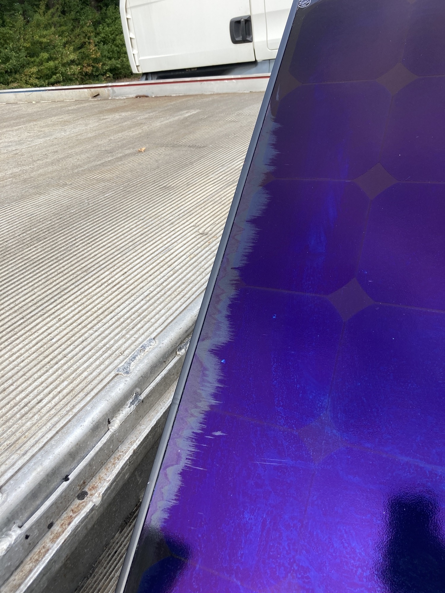

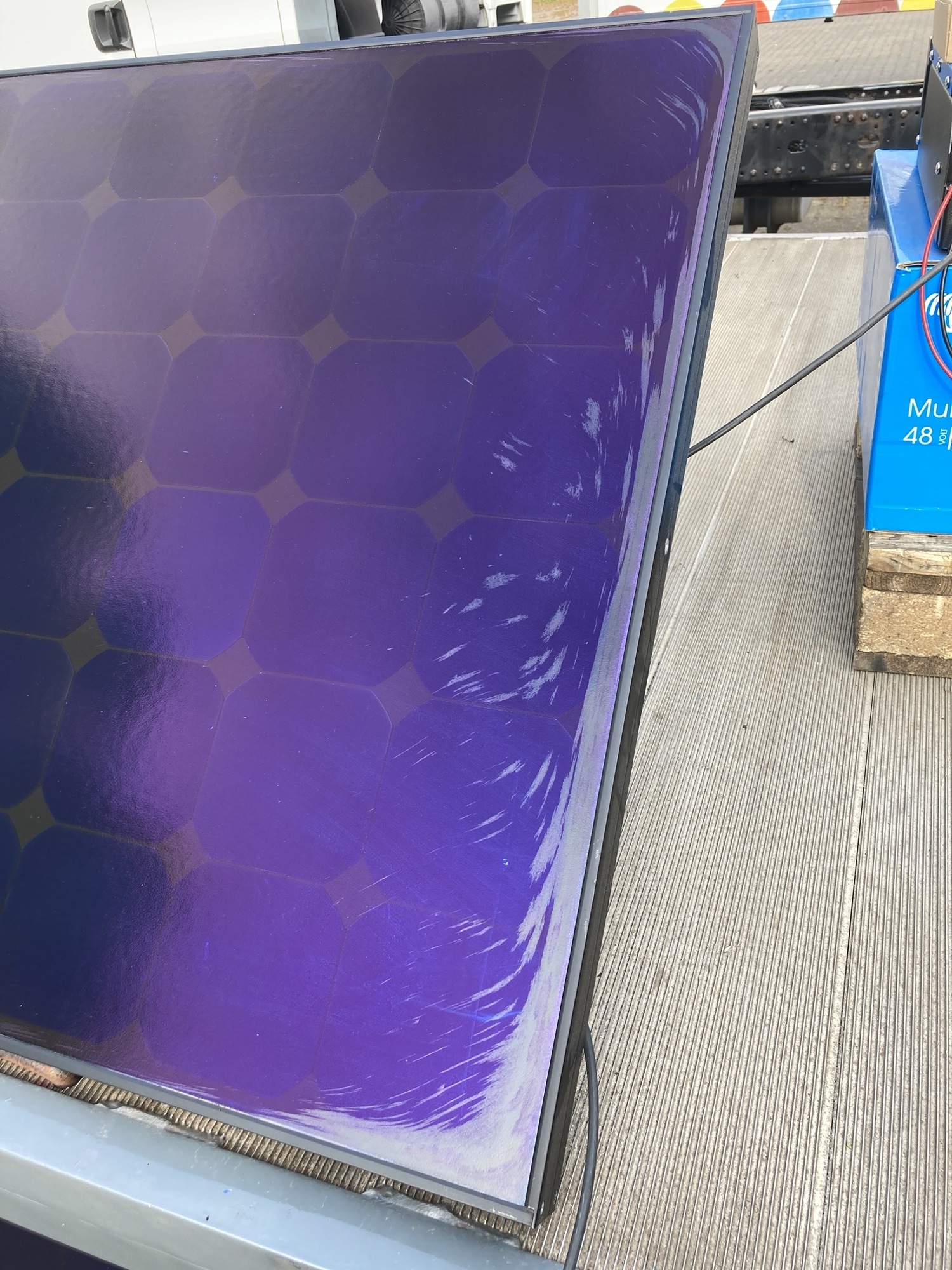

Und wie beurteilt ihr die Muster auf dem Glas? Soll ich die Panels überhaupt noch verwenden oder hat sich das erledigt?
eine Antwort/Lösung bezüglich des MPPT bekam ich von Victron. Mein Gerät ist in einer Serie, die mit fehlerhaft montierten Kondensatoren ausgestattet ist. Dieser kann hochgehen und genau das ist bei mir passiert. Offizielle DIY Anleitung von Victron: ohne öffnen des Gehäuses das Ding mit einem S-förmigen Meißel von der Platine hämmern :shock:
Na gut, ich werd das Gerät doch lieber mal aufschrauben...
Aber könnt ihr mir was zu meinen Sunpower-Panels sagen? Siehe Fotos...
Hallo Tony
Zu den Panels :
Messung von:
1. Leerlaufspannung
2. Spannung und Strom unter Last (Glühbirne)
und dann aussortieren, was keine Leistung bringt.
Alles, was weniger als 50% in Watt an Leistung des besten Panels bringt, ist Ausschuß.
mit freundlichen Grüßen
Thomas
wieviel kg akkus stehen denn in den kunststoffboxen?

Also Leerlaufspannung und Kurzschlussstrom hab ich einzeln gemessen, das ist beides okay. Was ich nicht gemacht habe ist die Spannung bei der Kurzsschlusstrommessung abzunehmen, das könnte ich nochmal tun.
Was ist mit dem Spannungseinbruch im gesamten String bei Teilverschattung? Das ist doch nicht normal, dass das so extrem ist.

du meinst kw? Eine Kiste hat brutto 3kW, netto 2kW, weil ich natürlich nicht die ganze Kapazität nutze und nicht komplett voll lade und leer ziehe.
Falls Du doch kg meinst: ungefähr 20kg pro Box.
