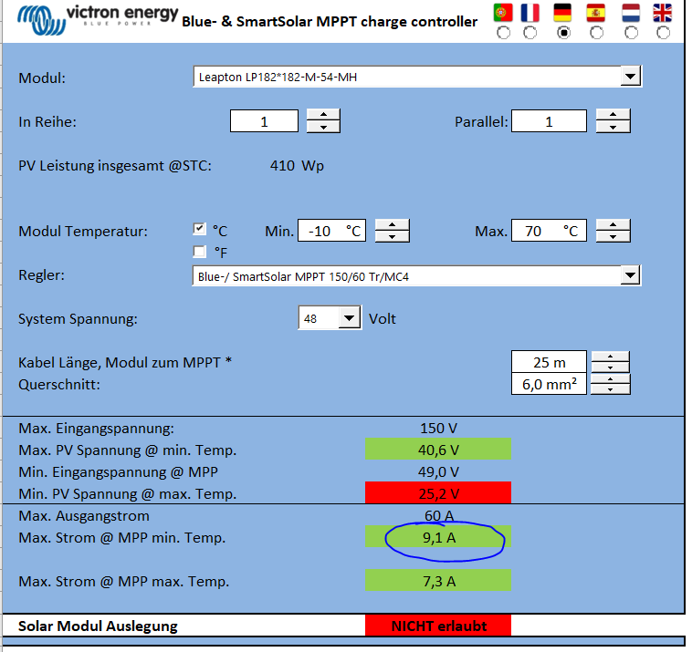

Rechnet das Excel korrekt?
bei einer Reihenschaltung für ein String addiert sich die Spannung pro panel und die Ampere bleiben gleich - so habe ich das zumindest mal gelernt.
Im Excel Calculator version 4.0 wird die Spannung (Volt) und die Stromstärke (Ampere) addiert.
Entweder ich liege vollständig falsch oder hier hat sich ein kleiner berechnungsfehler eingeschlichen.

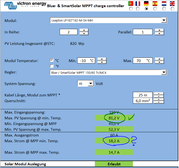

Leicht auszuprobieren. Einfach ein panel auswählen, die anzahl von 1 auf 2 erhöhen, die Spannung sollte sich verdoppeln und die stromstärke (Ampere) sollte konstant bleiben. Leider verdoppelt sich auch hier die Amperezahl.
Ist das korrekt?
Gruss Rainer
Das ist der Ausgangsstrom, der erhöht sich je mehr Leistung am Input dranhängt
Danke - dann macht das ganze Sinn für mich.
