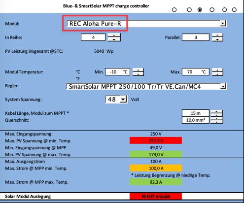

Hallo, ich plane gerade meine PV-Anlage und wollte eigendlich meine Module bestellen.
Nun habe ich die noch mal in das Victron Tool zum Auslegen der MPPTs eingetragen.
Das Tool sagt mir nun, dass die Kombi aus MPPT 250/100 und den REC Pure Alpha-R 420 (4S - 3P) nicht passt.
Thema: Die Spannung geht bei -10°C bis auf 257V hoch, wo der MPPT ja nur 250V bekommen darf.

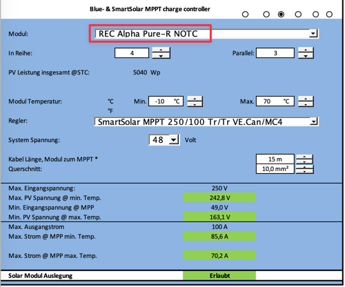

Nun sind die Panel aber flach / 20° in Richtung süd/ost ausgerichtet.
Das heißt ja, dass sie bei kalten temperaturen niemals die volle Sonne bekommen werden.
Weder in horizontaler noch in vertikaler Ausrichtung.
Wenn ich die MMOT statt die STC Werte des Panels nehme, dann bin ich auch voll im grünen Bereich und komme nur bis auf 242 V

Victron schreibt in in den Spezifikationen eine maximale Spannung von 245V vor.
Da bist du mit deinen rechnerischen 242V zu nah dran. 1% ist schon Toleranz der Spannungsmessung. Es nützt dir nichts, wenn der Laderegler sich abschaltet.

Zu Deiner Frage: DIe Leerlaufspannung ist hier wichtig für die Auslegung.
Dazu ist diese dann noch für die Standard Testbedingungen angegeben.
Bei kalten Temperaturen ist die Spannung dann noch höher.
Und hier ist auch das Problem meiner Situation und so wurde es mir an anderer Stelle erklärt.
An kalten sonnigen Wintertagen kann gerade morgens, wenn die Module auch noch komplett kalt sind, die Leerlaufspannung sehr hoch sein.
Dann würden die Regler bei Überschreiten der Spannung auch nicht abregeln, sondern den Geist auf geben.
Von daher werde ich die Module wohl anders verschalten und auf einen RS450/100 gehen.
