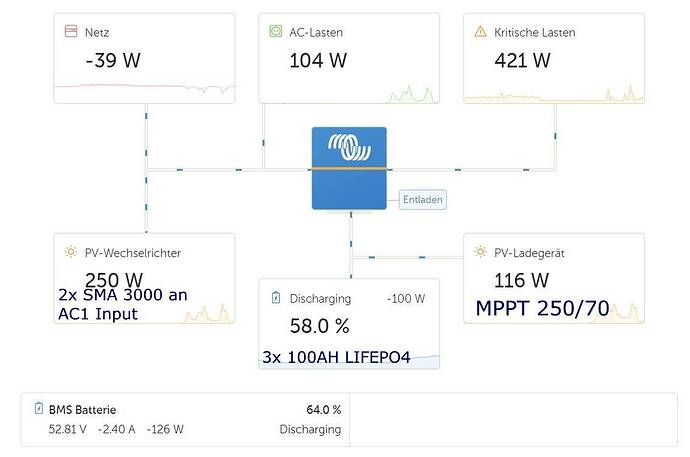

Kurz zur Vorstellung von meinem System:
EM24 direkt nach dem Gridzähler, 3x MultiPlus-II 48/3000/, 2x alte SMA 3000 WR (PV 7kWP) hängen mit jeweils einem ET112 am AC 1 input (P1 & P2), der SmartSolar Charger MPPT 250/70 (PV 4,5 kWP) hängt mit den 3 Batterien an einer Victron Sammelschine und von dort dann zu den 3x MultiPlus-II DC. Cerbo GX für Steuerung vorhanden.
Soweit funktioniert alles, ESS ist eingerichtet, DVCC ist eingeschaltet, die beiden alten SMA bedienen vorrangig den Eigenverbrauch, danach werden die Akkus geladen (Ladestrombegrenzung habe ich auf 50A gesetzt), der Rest wird eingespeist.
Der MPPT 250 bedient ebenso als erstes den Eigenverbrauch und danach die Ladung der Batterien - funktioniert alles Bestens.
Jetzt zum eigentlichen Problem: sind die Akkus voll wird der MPPT 250 bis auf 0 runtergeregelt. Der erzeugte Strom der SMA´s geht dann zu 100% in die Einspeisung.

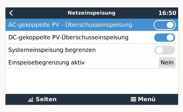

Warum bekomme ich es nicht hin das der MPPT250 einspeist, die AC und die DC Einspeisung sind im GX aktiviert.

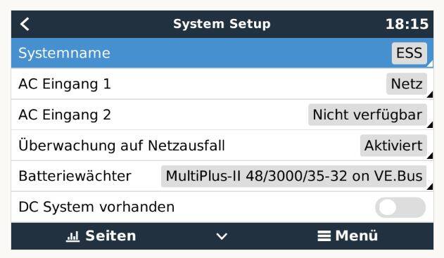

Wer ist denn der Batteriewächter?
Einstellungen
System Setup
Batteriewächter
Da kann man zum Beispiel den Multiplus auswählen. So habe ich das gemacht.
Batteriewächter ist der Multiplus.
