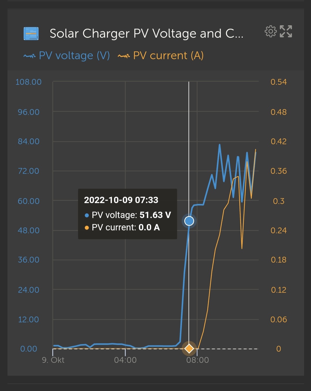

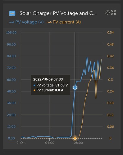

Warum habt ihr so Angst vor den 120V Startspannung???
Gerade bei deinen Modulen mit 50VOC ist das doch kein Problem...
Hier ein Screenshot von meiner West PV da hab ich je 2S an Victron 100/20 mir ähnlichen Modulen (405Wp 49,86VOC) da ist die Spannung schon um halb 8 auf über 25V je Modul und die Sonne ist da noch nicht mal auf meiner OstPV Sichtbar, sprich die Module sind quasi noch im "dunkeln".
