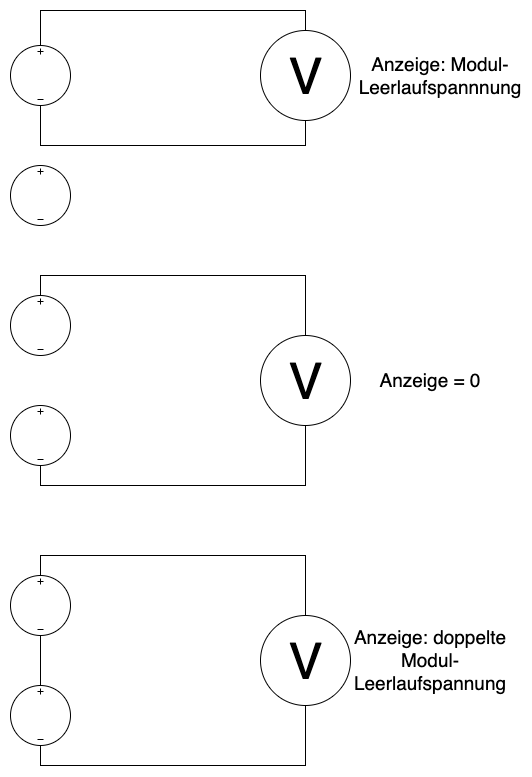

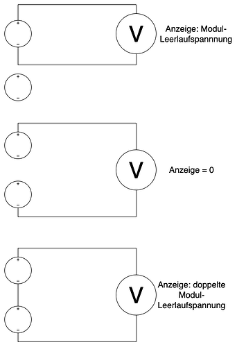

Jetzt fällt mir doch was ein:
Es kommen ja vier Kabel vom Dach und ich habe einmal + an - und die anderen beiden gehen an den Victron. Mir fällt gerade ein, dass es ja sein könnte, dass ich aktuell ein Modul einfach kurzgeschlossen habe und die anderen beiden Kabel vom zweiten Modul sind. Das würde einiges erklären... Ich prüfe das morgen mal. Darauf bin ich bisher nicht gekommen
Klingt sehr plausibel ...:wink:
Das war es... Oh man, dämlicher Fehler. Vielen Dank für die Diskussion, die es letztendlich aufgedeckt hat :slight_smile:
Wenn 4 Kabel ankommen, kann man vor dem Anschließen einfach mit einem Multimeter jeweils zwischen + und - messen. Bei 2 Kombinationen wird man die Leerlaufspannung der Module messen, bei den 2 anderen Kombinationen nichts. Steckt man bei einer der letzten Kombinationen die Kabel zusammen, sollte an den beiden verbleibenden offenen Enden die doppelte Spannung gemessen werden.
So kann man sehr leicht ausschließen, dass man ein Modul kurzschließt.
