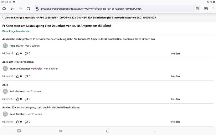

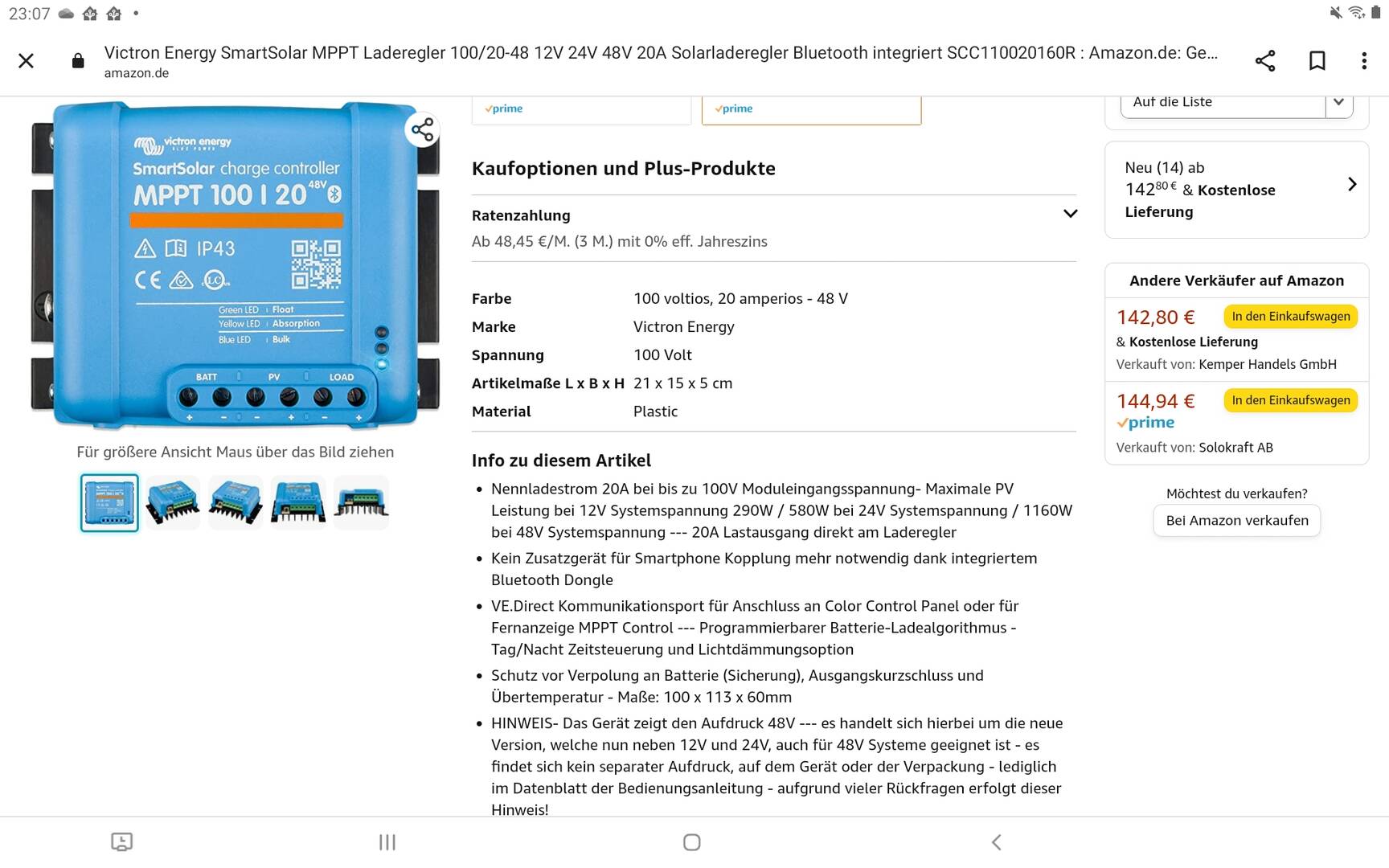

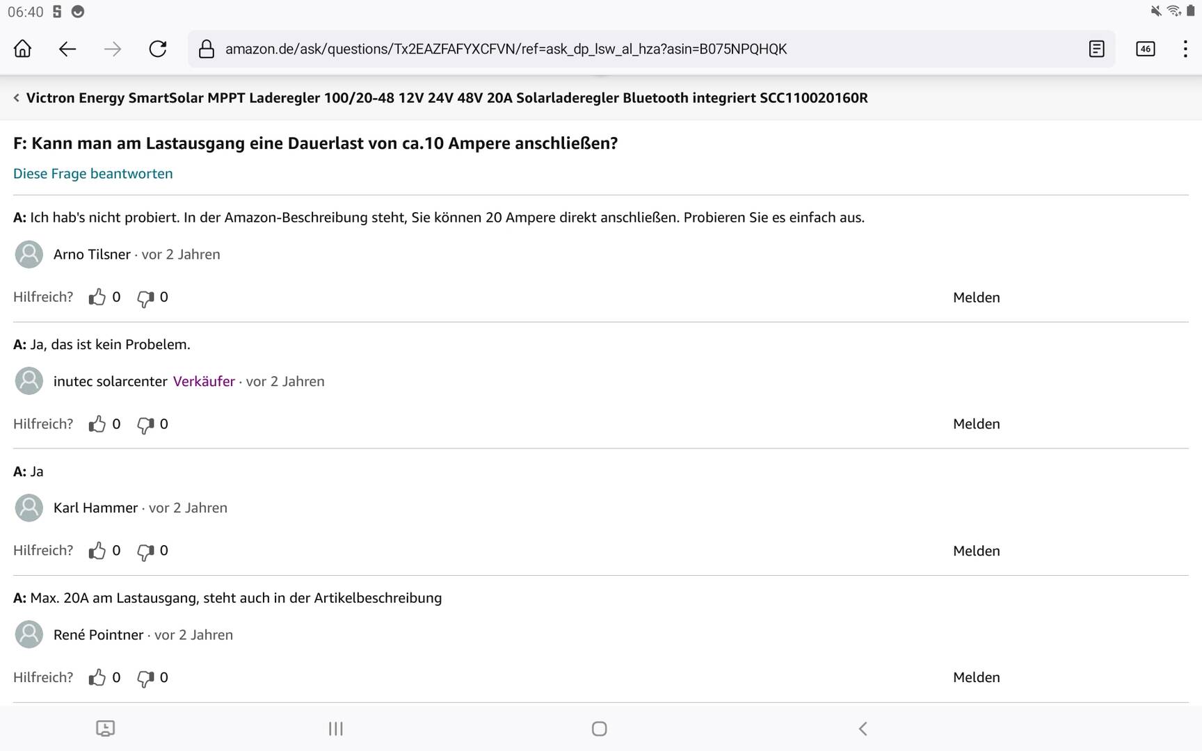

In der Beschreibung steht 20 A Lastausgang. Eine seite des hm600 macht auch nur 10 A Strom. Das müsste der lastausgang in jedem Fall schaffen. Ich hatte nur eine seite angeschlossen.

Nein, der Lastausgang kann einfach nicht mehr als 1A bei 48V. Die 20A gehen nur bei 12V und 24V. Steht auch so in der Anleitung.
Ich glaube nicht das man dir da was defektes angedreht hat, das Victron Datasheet sagt bei 48V 1A am Lastausgang, die 20A scheinen bei 12/24V möglich zu sein.
Vielleicht verstehe ich das Victron Datasheet aber auch falsch.
MPPT 100/20
Batteriespannung (automatische Wahl) 12/24/48 V
Unterbrechungsfreier/Laststrom 20 A / 20 A / 1 A
