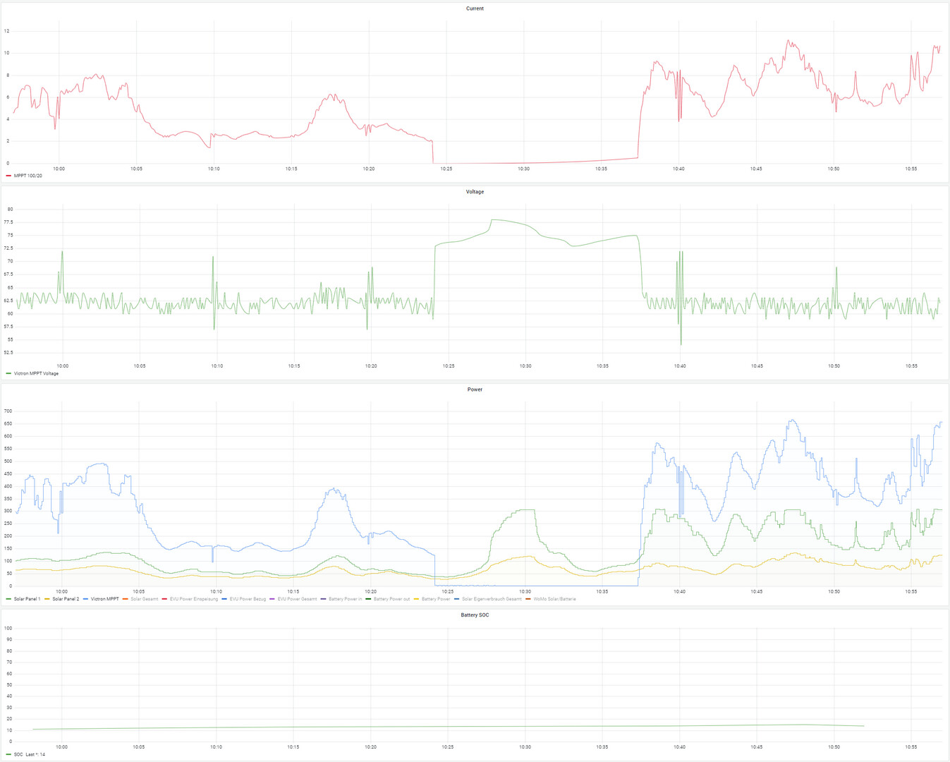

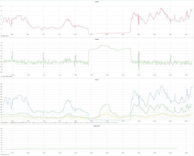

Am Victron 100/20 (FW 1.61) hängen 4 Wattstunde 325W Module (jeweils zwei in Reihe). Akkuseitig arbeitet ein Pylontec 3000C, als Wechselrichter kommt ein Victron Multiplus II 48/3000 zum Einsatz. Zusätzlich laufen AC seitig noch zwei Mikrowechselrichter von Enphase mit anderen Ausrichtungen der Panels (gelbe und grüne Linie im Power Diagramm).
Zum Zeitpunkt des Victron Aussetzers ist wenig Solarleistung, aber kein plötzlicher Wechsel zu sehen (wie man an der Ausgangsleistung der beiden Mikrowechselrichter erkennen kann). Der Victron Aussetzer auf der Grafik hat 13 Minuten gedauert.
Wäre für jegliche Lösungsansätze dankbar!

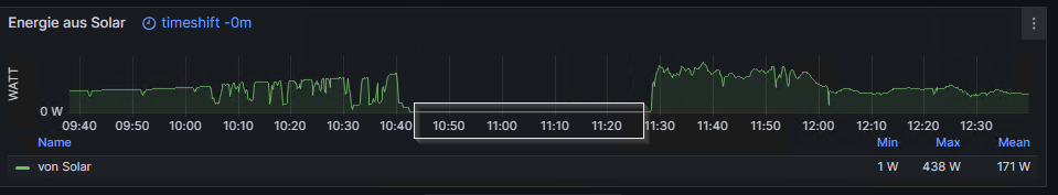

Heute ist mal wieder wechselnd bewölkt gewesen....
Locker eine Stunde Sonne in der Luft gelassen :frowning:

Habe das Problem auch bei zwei von drei Ladereglern Smartsolar 100/20 meist in der Mittagszeit, wenn hoher Ertrag anliegt und dann plötzlich nicht mehr (Vorbeiziehen einer Wolke)!
Bei uns sind es meist "nur" 5 - 10 Minuten!
Ladegerät deaktivieren und wieder aktivieren löst das Problem.

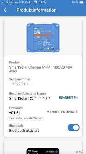

Hier die Beta-Version vC1.64_A060
Man muss diese manuell in das Victron-Gerät reinladen.

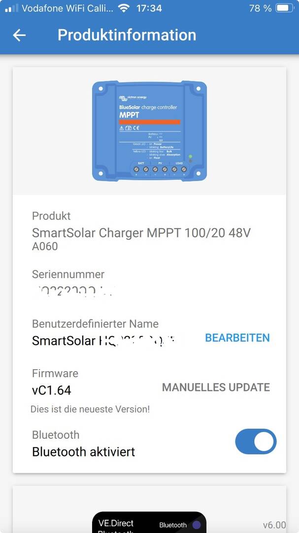

Ich probiere die Firmware über das IPhone einzuspielen. Die Firmware habe ich bereits in der VictronConnect App eingebunden. Schauen wir nach, ob es klappt.
das Update der Firmware hat super funktioniert. Bin gespannt, heute vor dem Update hatte ich wieder zwei MPPT Aussetzer!
