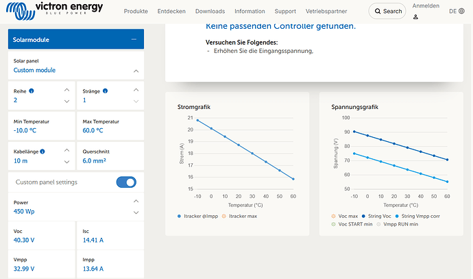

ich heiße Michael und habe versucht mich in in den letzen Jahren ins Thema “Geruilla-PV” einzuarbeiten. Ich habe aktuell zwei MultiPlus II 3000 und zwei EEL 16S Akkus. Soweit ist alles gut und das System läuft zu meiner vollsten Zufriedenheit. Nun zu meinem Knoten im Kopf:

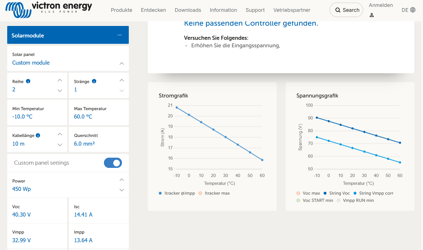

Ich bin am überlegen das System schwarzstartfähig zu machen. Ich hätte auch einen brauchbaren Platz für 2 Module. Der Victron MPPT-Rechner schmeißt das raus:

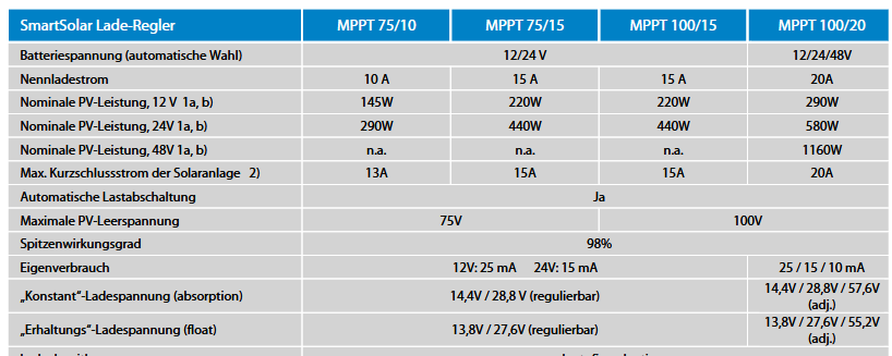

Ich vermute als Grund, dass der 100/20 rausfliegt ist im Datenblatt zu finden:
Bei 60°C würde der String mit 56V nicht die erforderliche Konstantladespannung erreichen. Ich fahre mein 16S System aber mit 55,2V Konstantladespannung (Absortion) und 54,4V Erhaltungsladespannung (Float).
Wie gesagt: mit Ladereglern habe ich noch keine Erfahrung. Geht das entgegen dem Victron-Rechner in Ordnung oder ist das zu sehr “auf Kante genäht”.

Ich betreibe zwei von den 100/20 an 8s LiFePo4 mit je zwei Panels ( JKM435N-54HL4R-B) 32,78V Vmpp parallel.
Im Prinzip wäre das genau das was so planst geteilt durch 2 aber 1:1 vergleichbar.
Ich habe im Sommer keine Problem gehabt dass dort irgendwelche Spannung zu niedrig ist und der MPPT nicht laden kann.
Wenn das nur wegen Schwarzstartfähigkeit ist würde ich da noch weniger Sorgen haben, weil zu der Zeit (Sommer) wo die Module zu warm werden können der Akku in aller Regel mehr als gut genug gefüllt ist.
Außerdem wäre im Falle eines leeren Akkus die Spannung auch deutlich niedriger.
Also eigentlich nie ein Problem.

Ob der 100/20 bei dir mit deiner Konfiguration funktioniert, weiß ich leider nicht. Von den technischen Daten her sollte das gerade noch möglich sein. Grundsätzlich lässt sich bei den Smart-Geräten alles per App am Mobiltelefon einstellen. Mein Tipp wäre, den Ladestrom im Hinblick auf die Lebensdauer zu begrenzen oder gleich ein stärkeres Modell zu verwenden. Wenn die Ausrichtung nach Süden ist, ist das auf jeden Fall über viele Jahre eine lohnenswerte Investition.

...und wenn der Platz für nur zwei Module reicht, kannst du immer noch Module mit 144 Zellen nehmen. Damit ist die Spannung in Reihenschaltung auf jeden Fall hoch genug für den Akku, aber evtl. zu hoch für den 100/20. Dann also zwei 144-Zellen-Module am 150/35, dann gehts.
