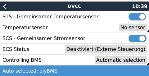

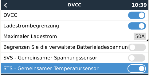

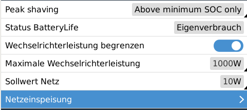

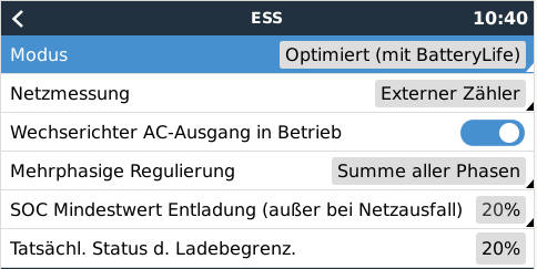

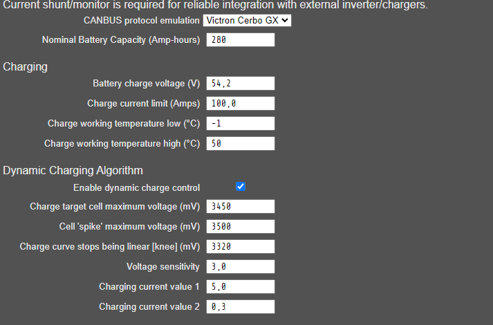

hier gibt es doch viele Leute die eine Victron Installation haben. Ich habe das Problem, das die 3x MP2 (im 3-phasenbetrieb) "Low Battery" anzeigen. Die Spannung vom 16s LFP System liegt bei 53,3V (3,33V je Zelle) und ist somit recht voll. Das Problem tritt aber erst auf, wenn ich den Cerbo über den Bus mit den MP2s verbinde. Screenshots von DVCC und ESS füge ich bei.

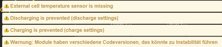

Ich habe die Vermutung, das dies mit dem diyBMS zusammenhängt. Dieser schickt zwar die korrekten Spannungen, aber keine Temperatur und im VRM Portal wird auch angezeigt, das das BMS das Charging und Discharging blockiert hat.
Vielleicht hat jemand einen Tipp?!

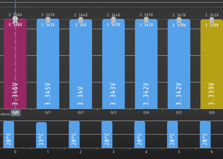

Zudem noch ein paar Bilder vom BMS
Mit deinem BMS kenne ich mich nicht aus, aber deine Fehlermeldung kommt von dem Haken bei Batteriemonitor in der VE Config.
hast du noch die v4.21 zellplatinen?
bei den v4.21 ist ja standardmäßig kein temperatursensor für die zellen verbaut deswegen kann auch nichts übertragen werden
hänge mal an irgend eine platine einen externen sensor hin
wo steht der speicher, im keller?
vielleicht kannst du mal irgendwo testweise die temperaturkontrolle fürs laden und entladen abschalten

Das sind sogar 4.20 Module.
Der Speicher steht in der Garage. Ich bin mir ja nicht sicher, ob es daran liegt. Im VRM ist von BMS die Rede, das "könnte" vom diyBMS kommen "oder" vom Batteriemonitor. Kann man das irgendwie erkennen?
4.20 hatte irgend ein problem mit dem temperatursensor intern des moduls deswegen kam kurz darauf 4.21 raus, zeigt es dir im bms die modultemperatur an?
ich denke das kommt schon vom bms da dort die warnug wegen des temp sensor auftaucht
ansonsten habe ich noch 17 stück v4.4 module im biete bereich wenn du das problem mit den 4.2 nicht los wirst
oder du kannst dich hier direkt an stuart wenden @stuart
@voltmeter
die interne Modultemperatur funktioniert, die wird ja auch fürs passive Balancing genutzt um die Widerstände zu überwachen.
ich habe im diyBMS Board geschrieben.

ich glaube die kriegen vom bms die spannung nicht mit wenn die nicht per canbus angeschlossen sind
@voltmeter ja, da tippe ich auch drauf. Mir ist aber auch gerade eingefallen, das der CAN Bus doch terminiert werden muss, auf der Cerbo Seite kommt der Dongel rein. Ist auf der BMS Seite der Terminator bereits intergriert?

Ich habe die Anlage nun ohne BMS Verbindung zwischen diyBMS und dem Cerbo getestet. Ergebnis: Die Anlage läuft problemlos. Es liegt also definitiv am diyBMS.
