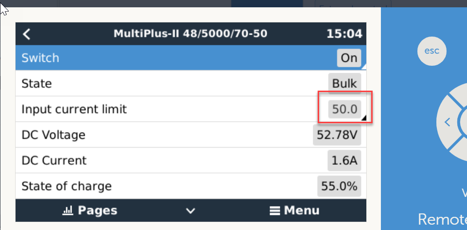

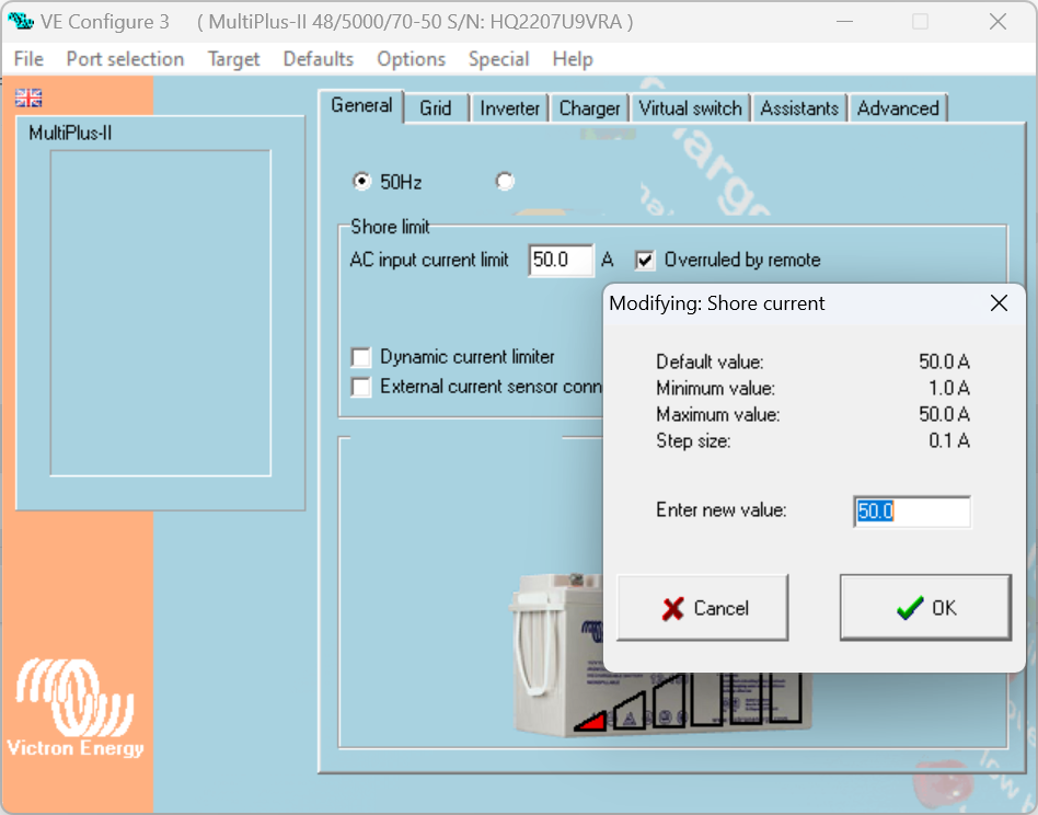

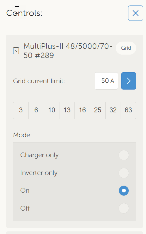

Nach ein paar Monaten problemlosen Betriebs habe ich gemerkt, dass mein MP2 5k einen festen Grid current limit Wert von 50A eingestellt hat.
Den kann ich auch nicht ändern - weder über VE Configure, noch über das VenusOS.
Ich nutze das SerialBattery add on - und auch da habe ich meines wissens Alle Begrenzungen hochgesetzt. Erinnere ich mich falsch und der MP2 kann nur bis 50A?

Ich meine diesen Wert hier:
Ich war mir recht sicher, dass ich ihn auf 63A oder sogar unbegrenzt stehen hatte.
Aber dieser Wert scheint (jetzt) das Maximum zu sein- in VE Config kann ich ihn nicht Höher stellen.
Die Ladeleistung liegt somit auch nur noch bei ca. 2500W

@BaummitSchatten hat recht.. der Wert steht bei mir z.B. auf 32A, denn dass ist bei mir auch die AC-seitige Absicherung vom MP2. Den Ladestrom, den Du meinst der steht unter settings/DVCC, sofern Du DVCC aktiviert hast (was du solltest).. Ich selbst nutze auch dbus.serial.battery und gleichzeitig in VenusOS die BMS-Steuerung. Unter serial battery / parameters siehst Du dann unter anderem auch das CCL (Charge Current Limit), also den maximalen Ladestrom, der vorgegeben wird. Ich habe z.B. in serial.battery jeweils 100A eingestellt, was die maximale Lade/Entladeleistung angeht, mit dem Wissen, dass der Victron dies natürlich nie erreichen wird.. ist auch nicht schlimm, denn das BMS gibt ja die maximalen Ströme für die Zellen (in Abhängigkeit der Zellspannung / Temperatur / SOC) vor und nicht für den Inverter..
Nach einem Update des Serialbattery Plugins - konnte ich den Ladestrom wieder anpassen und bekomme die gewohnte Leistung.
