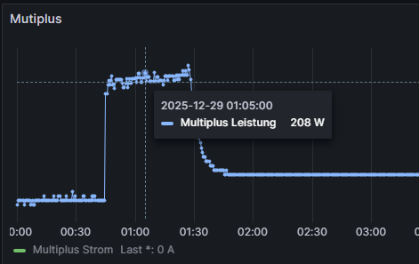

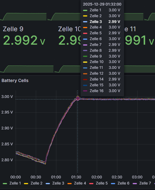

Victron MP2 (Dbus Serialbattery) - Minimale Ladung über Nacht
bei meinem alljährlichen Check ist mir folgendes Verhalten aufgefallen. Der Multiplus lädt über Nacht minimal die Zellen auf bis er ca. 3V bzw. 48V erreicht.
Setup:
MP2 5000 - VenusOS - JK BMS - dBUS Serialbattery
Venus uns Serialbattery laufen auf dem latest release.
Ich bin mit gerade unsicher, aber in dbus Serialbattery finde ich keine Config die bis 3V resp. 48V geht. Kann es sein, dass es mit einer Einstellung VeConfig zu tun hat?
In dBus Serialbattery config.ini hab ich folgende Werte hinterlegt.
Die Werte aus der config.default.ini habe ich auch zum ausklappen angehangen.
MIN_CELL_VOLTAGE = 2.700
MAX_CELL_VOLTAGE = 3.500
FLOAT_CELL_VOLTAGE = 3.4
SOC_RESET_AFTER_DAYS =15
VOLTAGE_DROP = 0.05
BMS_TYPE = Jkbms
POLL_INTERVAL = 2

Jemand ne Idee?
Lösung:
„Fehler“ ist die VeConfig die ab 2.8V resp. 44,8V eine Ladung auf 3V/48V startet, damit die Zellen geschont werden.
