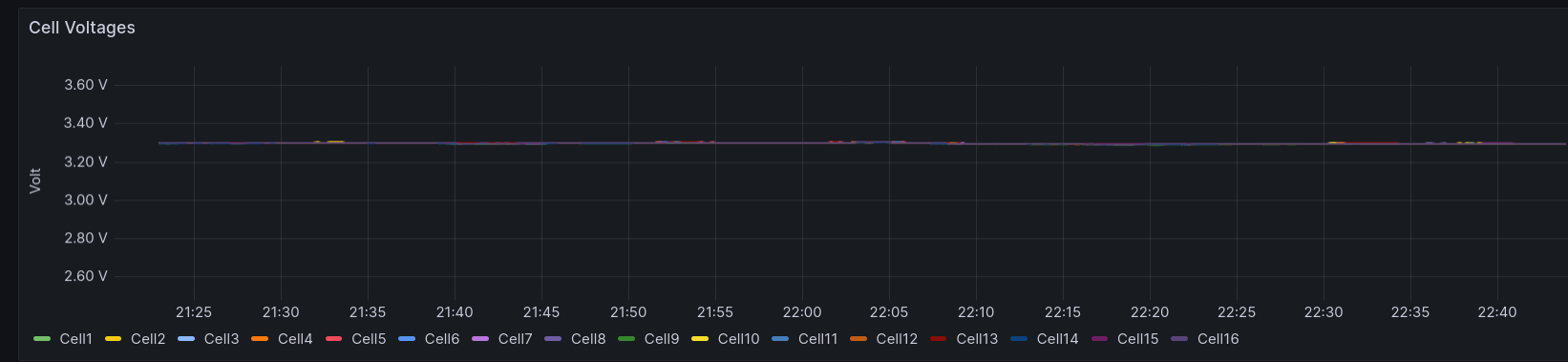

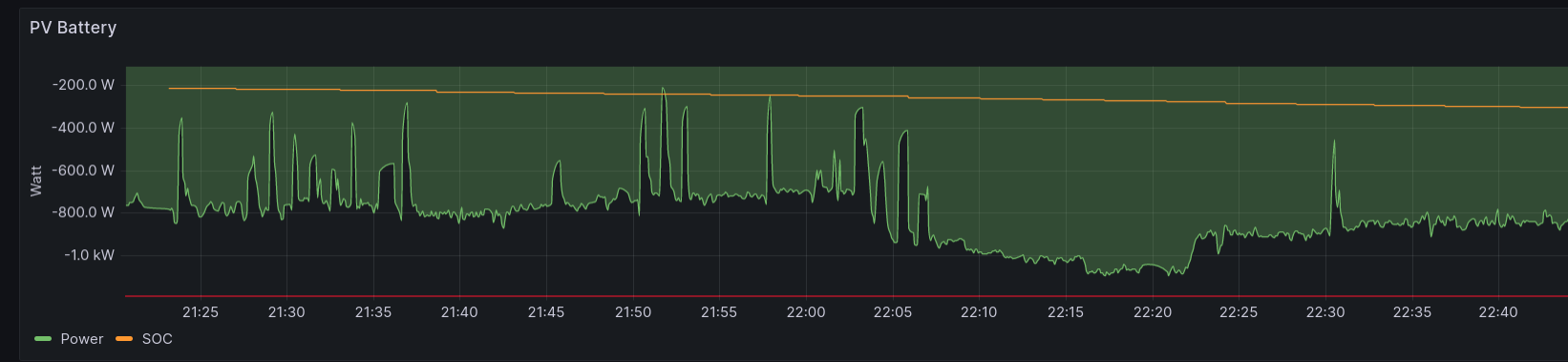

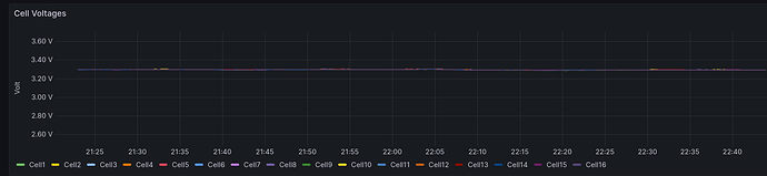

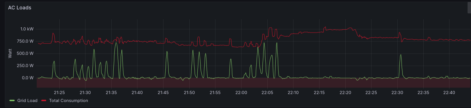

Moinsen, ich hoffe jemand hat Idee zu meinem Problem:
Mein System: 11kWh LFP Akku mit JK-BMS an Victron MP2 3000.Kommunikation zwischen JK-BMS und Victron funktioniert, ich habe aktuell die default Einstellungen des SerialBattery Treibers aktiv.
Mein Multiplus hat beim Entladen des Akkus neuerdings Aussetzer. Die Zellspannungen sind alle in Ordnung, der SOC liegt bei ca. 80%. Ich glaube das Problem hängt mit der BMS Kommunikation zusammen, verzichten möchte ich aber nicht drauf. Der Status wechselt von "Discharge" auf "Ext. Control", sofern wird es schon einmal richtig angezeigt und scheint ein Software-Problem und kein defekt zu sein...
