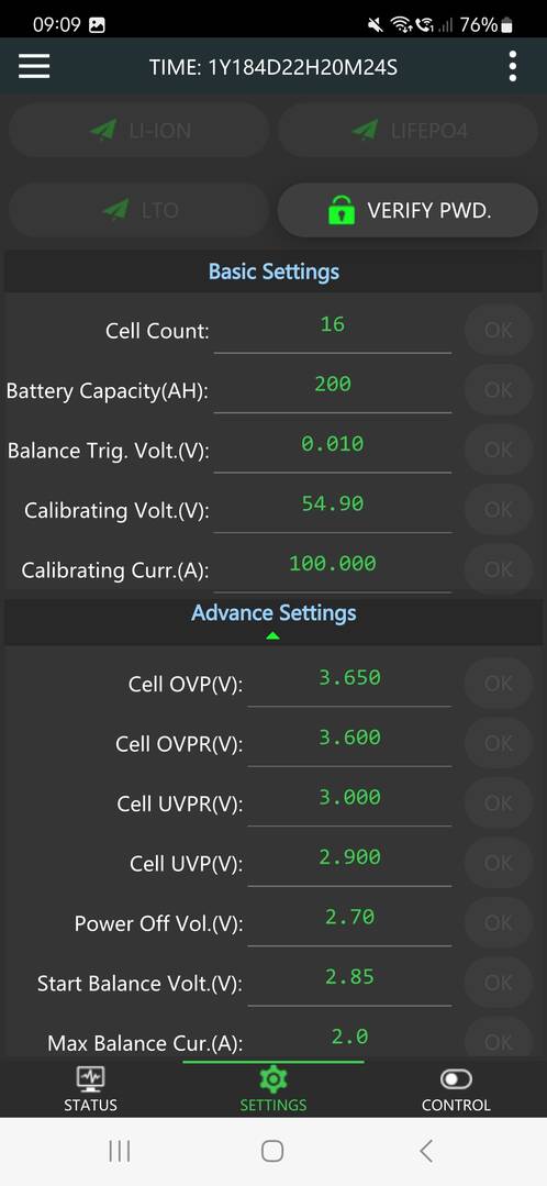

Ich habe mir einen kleinen 10kW Speicher selber gebaut.

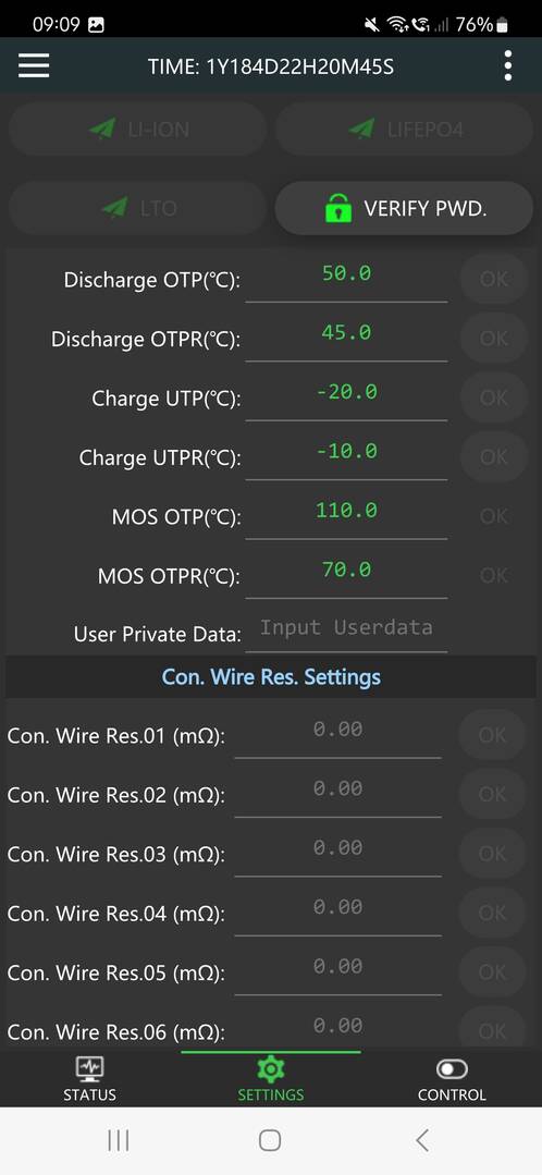

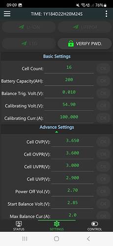

Aus 16 Zellen mit a 200Ah und einem BMS von Jkbms, welches ich per RS485 eingebunden habe.
Ich verwende das org. Kabel von Victron.
Wenn ich das nun alles richtig verstanden habe, arbeitet das BMS vorrangig, also werde die anderen Werte im GX ignoriert.
Also das BMS gibt die max. Spannung und den max. Strom vor.

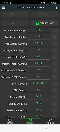

Im BMS habe ich Laden / Endladen auf 150A max eingestellt.
Also wäre ich davon ausgegangen das ich diese Werte auch im GX wieder finde.

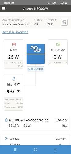

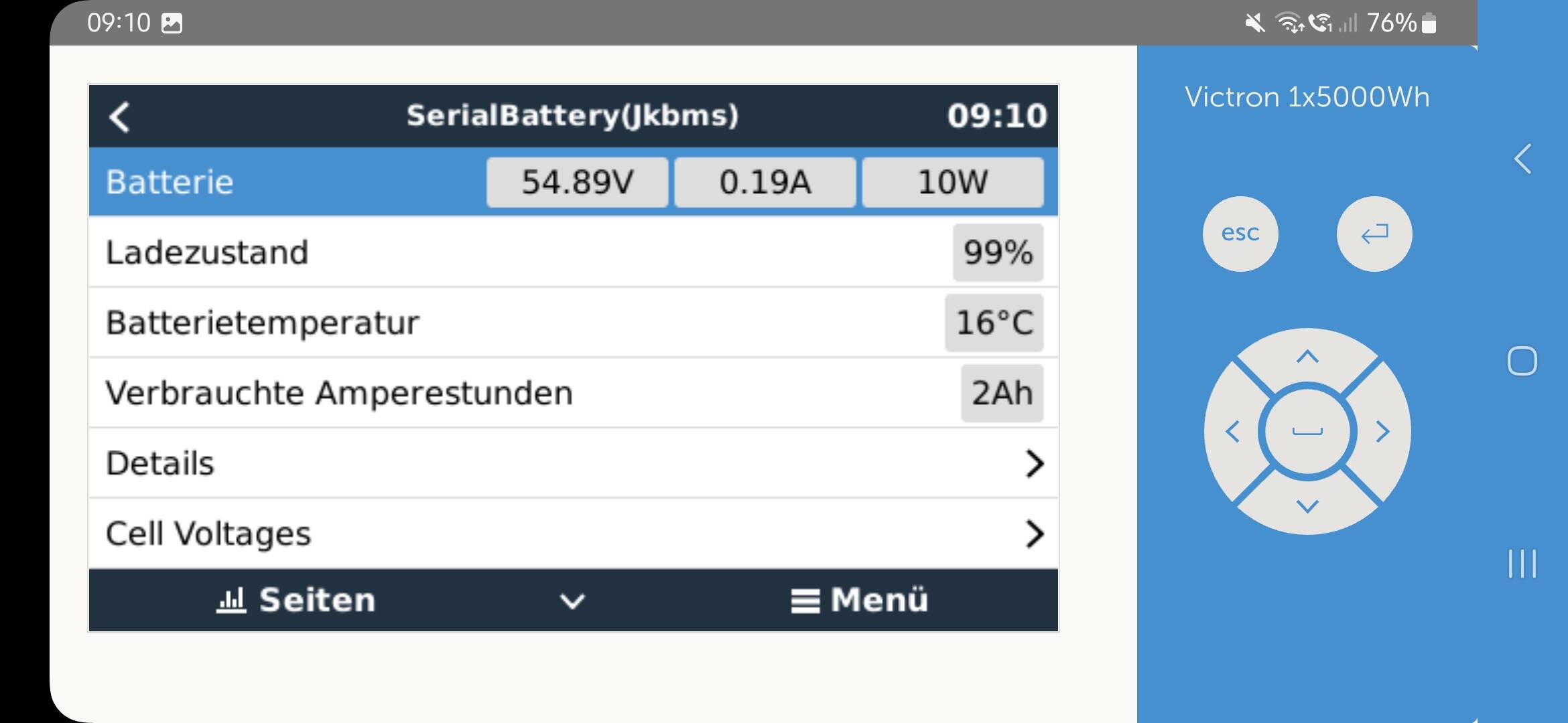

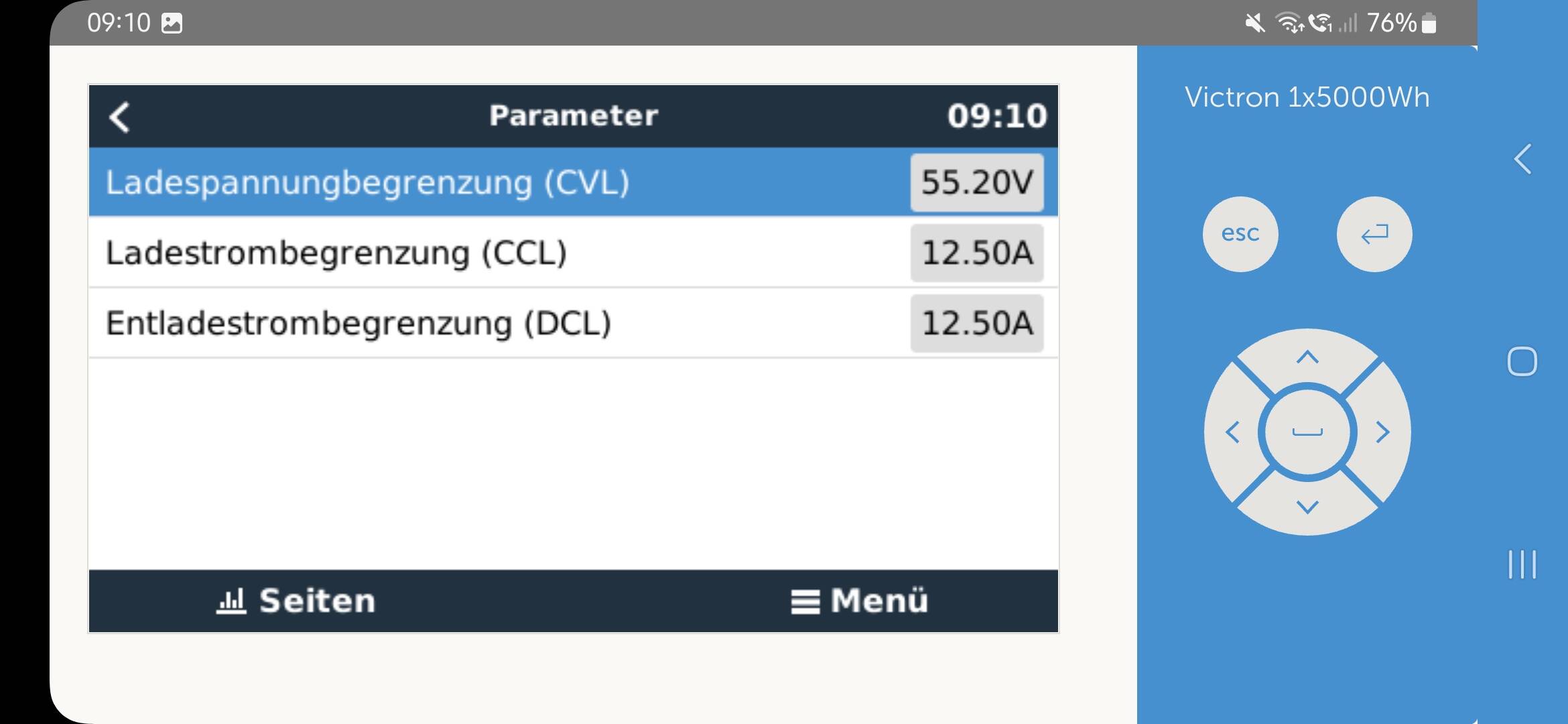

Hier steht jedoch CCL und DCL 12,5A/30A/50A (schwankt) und auch die CVL mit 55.2V habe ich nicht angeben.
Kann mir das jemand erklären? Danke.

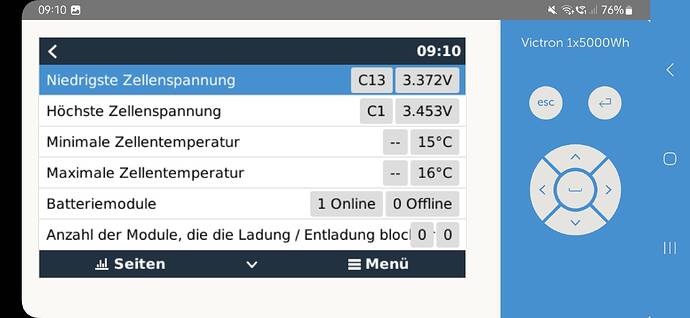

Mein Problem ist, dass das BMS ständig zwischen 30A und 50A springt und somit zum einem nicht gleichmäßig geladen wird und auch nie die 70A vom MP2 erreicht werden.
Warum meint das BMS ständigt den Strom zu ändern und gibt auch nie die 150A frei=

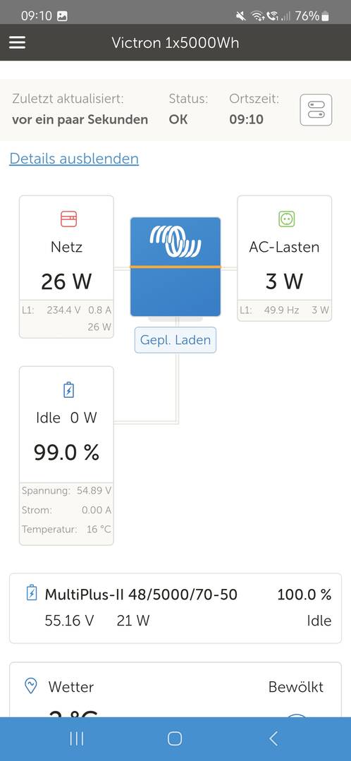

Der Ladestrom schwankt jetzt um die 48A bis 55A. Also noch nicht die 70A, die ich erreichen möchte.
Hallo.
Kann mir jemand sagen, wie ich es schaffe, das der Victron MP2 5000 mit 70Ah lädt?
Ich komme zwischen 55 und 65 Ah.
Ladestrombegrenzung CCL wir im GX mit 70A angezeigt.
Liegt es eventuell an der 230V-Seite? Ist da ein Limit in den MP2 konfiguriert?
