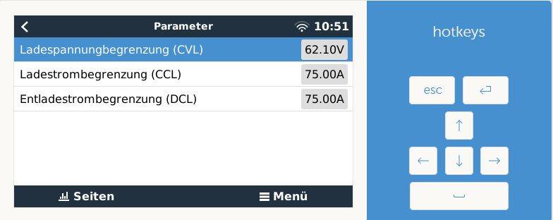

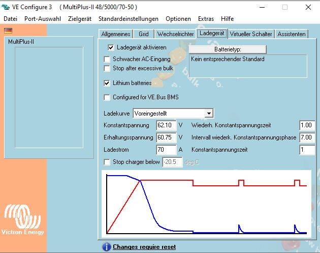

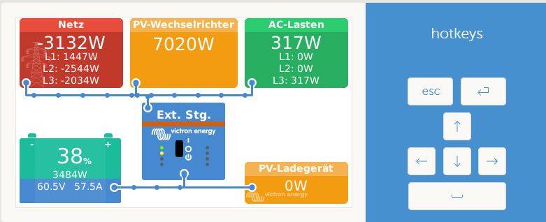

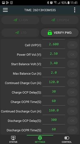

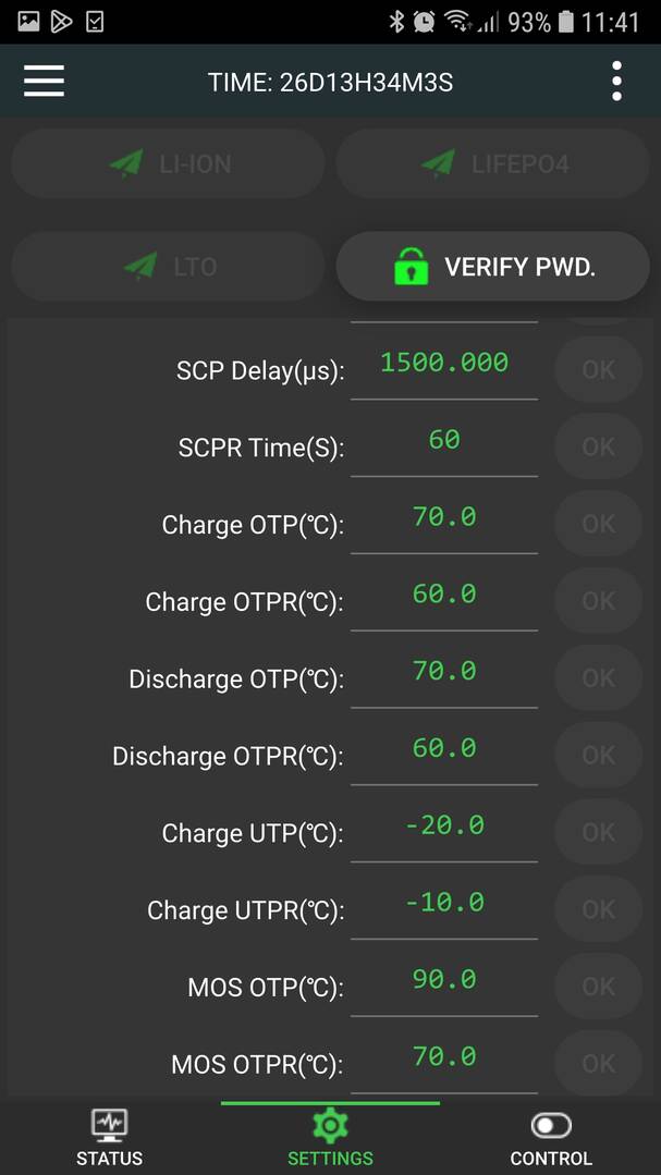

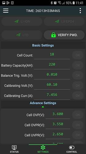

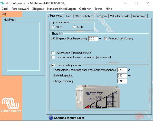

Der MP2 lädt mit maximal 55 bis 57A auch wenn mehr Solarüberschuss da ist und ich auch eigentlich den maximalen Ladestrom nicht begrenzt habe. Vom Prinzip her liegt die Begrenzung doch bei 70A und nicht einer bestimmten Leistung, oder?
Unten ein paar Screenshot und die /data/etc/dbus-serialbattery/utils.py dazu.
Habe ich einen Punkt übersehen oder gibt es einen anderen Grund für die Limitierung?

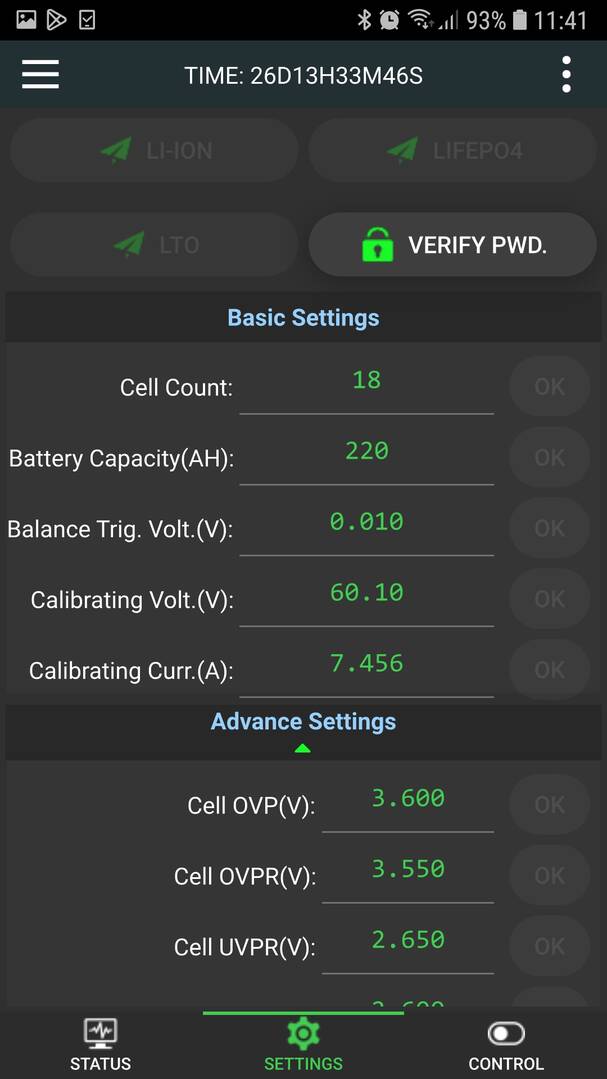

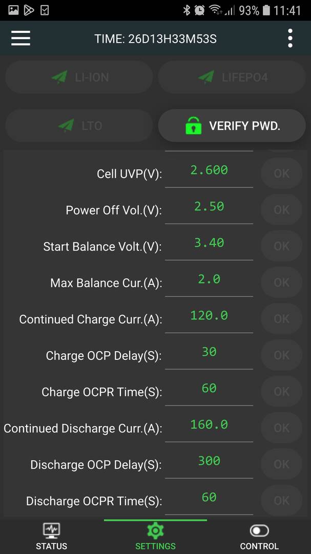

@und-mehr Kannst du in den Einstellungen dann einen Fehler finden?

Akku: 18x 230Ah Eve-Zellen
Passt doch: 70/(3.4*18/48) - Google Suche
@autoschrauberix Danke für den Hinweis. Hatte die Suche zwar bemüht, bin aber nicht fündig geworden.Neuer Tag, neuer Suchbegriff und schon klappt es :wink:
Für alle anderen die den Faden hier lesen, hier die Erklärung:
Schnell zusammen gefasst: Die 70A gelten für 48V und somit hat man eine maximale Ladeleistung von ca. 3,36Kw. Damit passen meine Werte.
