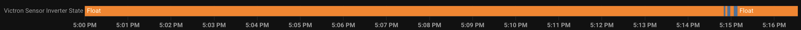

Victron MP2/3000 mit LiTime 48v springt float/entladen
ich habe mir ein Speicher-Setup aus MP2 + 2xLiTime 48v 100Ah gebaut (BMS je Rack, kein CAN). Eigentlich ziemlich einfach dachte ich mir.
Der MP2 ist in ESS Modus. MPPT habe ich nicht. Geladen wird über AC-in, wenn PV-Überschuss da ist (WR ist Fronius Symo 12,5)
Mein Problem - wenn die Akkus geladen sind, nach der Absorption-Phase, wechselt der MP2 in Abstand von 2-5 Sekunden zwischen Float und Entladen. Ist das normal? Hier kurzes Video von der WebConsole (link wird vom Forum rausgeschmissen).

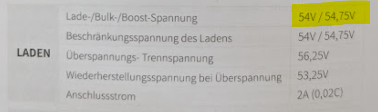

hier sind übrigens die, vom Hersteller, empfohlenen Spannungen. Leider kann ich sie nicht ganz zu den Victron-Bezeichnungen zuordnen

wie schon oben geschrieben, 54 (3.6V) Float , 54,75 (3.65V) Bulk,
dies ist an der Datenblattgrenze, nach allgemeiner Meinung für den Dauerbetrieb nicht empfehlenswert, führt auch zu kaum einer Mehrkapazität.
Darum:
  • für Ladegerät
Zellobergrenze im Dauerbetrieb: 3,45-3,55 (3,5x15=) BULK: 53,25
und die Absenkspannung dann mit 3,35-3,45 (3,4x15=) FLOAT: 51V

Vielen, Vielen Dank. Schaut schon viel besser aus. Hier die letzten 15 min. Die dunklen Balken sind "entladen"-Phasen
