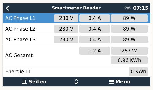

Da es demnächst an den Bau eines Speichers geht, habe ich auf einem vorhanden Raspberry schon mal angefangen.
Die Daten des EVU Zählers habe ich eh schon im iobroker. Mittlerweile habe ich die auch im Venus OS.

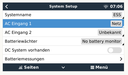

Im VRM Portal wird allerdings unter AC Input kein Wert angezeigt. Dies soll wohl daran liege, dass der Zähler noch als Gridzähler deklariert werden muss.
Die Einstellung wird bei mir allerdings nicht gespeichert. Er springt immer wieder auf Unbekannt zurück.
Geht das nicht, weil ich den Multiplus noch nicht habe oder mache ich etwas anderes falsch?

@Mr. Moose: hast du im Portal alle alte (nicht verbundene) Geräte entfernt?
Weil in deinen Scripten deklarierst schon, dass es ein Grid-Zähler ist:
servicename='com.victronenergy.grid',
deviceinstance=40,
Das Problem mit dem Zähler hat sich automatisch erledigt wie der Multiplus da war.

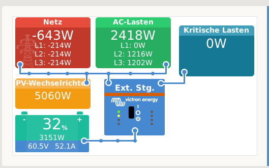

Aber jetzt habe ich ein anderes Problem. Mein Zähler, den ich per MQTT übertrage liefert mir keine Werte für die einzelnen Phasen. Daher teile ich die Werte einfach gleichmäßig auf und schicke die zum Venus OS. Dieses rechnet aber wohl mit den einzelnen Phasen und nicht mit dem Gesamtleistungen, so dass da unplausible Werte raus kommen.
Auf dem Bild müssten die AC-Lasten eigentlich nur 1266 W sein (5060W - 3151W - 643W).
Da der Multiplus die Batterie aus L1 läd wird zu dem Zeitpunkt über L1 Leistung bezogen während die anderen Phasen einspeisen. Das kann ich dem Venus OS so aber nicht mitteilen. In AC-Lasten müsste rechnerich bei L1 eine negative Leistung stehen. Das kann er aber offenbar nicht und daher ist die Gesamtleistung zu groß.
Hat das schon mal einer beobachtet oder sagar eine Lösung dazu?

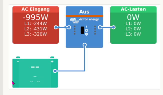

Hi, sobald meine PV Überschuss hat habe ich auch bei AC Lasten nu 0 stehen.
Wenn keine Sonne scheint, dann sind die Werte AC Eingang = AC Lasten. Aktuell habe ich noch kein MP2, sowie auch noch kein Akku installiert.

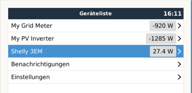

Wie hast du den PV-Wechselrichter eingebunden? Versuche seit Tagen mittels den Werten meiner OpenWB und MQTT einen PVInverter zu simulieren, aber im Dashboard wird da nichts angezeigt nur in der Geräteübersicht.
Ich nutze aktuell nur einen Node Red Flow.
@jenssd
Bei mir hat der die SMA Wechselrichter selbständig per Modus gefunden. Ich musste da nicht mal die Suche anstoßen.

Genau das Problem habe ich auch.. die teilweise fehlerhafte Berechnung von AC Loads hat sich aber mit der Integration des MP-II 48V/5000 + ESS nicht gelöst.. bei meinem MQTT Gridmeter schicke ich auch nur den Gesamtbetrag / 3 auf alle drei Phasen + Gesamtleistung. Aber wie bereits vermutet, wird intern ausschließlich mit den Phasen gerechnet.. ist halt ein Schönheitsfehler, da ich den korrekten Hausverbrauch eh selbst berechne und alles via Grafana visualisiere.. es stimmen dann halt die Daten im Portal nicht, was ich aber auch nicht benötige.
Oder gibt es eine Workaround?
