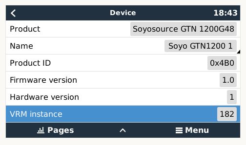

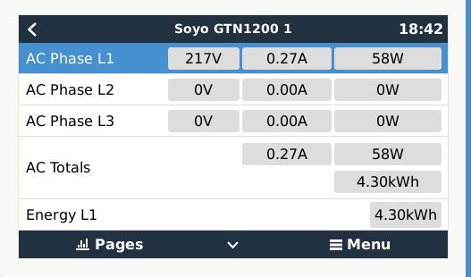

Genau das möchte ich auch machen - also die Laderegler und Soyo schreibe ich schon über mqtt über ioBroker ins Influx...
das würde ich gerne über Venus anzeigen wollen...
So was in der Art?
wie hast den Soyo da jetzt auch noch rein bekommen? :slight_smile:
Wäre schon froh den Hauszähler rein zu bekommen
schade das man da bei Victron solche Klimmzüge machen muss - eigentlich sind ja alle Werte schon da
Ich hatte mir Samstag mal den Quelltext von Victrons Fronius angesehen und dann mal versucht, das mit der Vorlage aus dem dbus-fronius-smartmeter für die Venus nachzubauen.
Einige Werte sind simulierte, der Soyo liefert die aktuelle Leistung ja nur von der DC Seite, das habe ich dann vorher im ESP auf AC umgerechnet.
Da ist noch ein großer Bug drin, die angehängten Einheiten führen zu Problemen beim Export zum VRM. Da muss ich mal sehen, ob ich da aus der Serialbatterie was abgucken kann.
Der vrmlogger Export ist leider so amateurhaft gebaut, dass er die problematische teile nicht skippt. Er schmiert ab, startet neu und läuft in denselben Fehler rein und meldet das noch nicht mal in der Oberfläche.
Außerdem muss ich an die Konfiguration von Skript nach MQTT verschieben, sodass mehrere Soyos mit dem gleichen Skript behandelt werden können.
