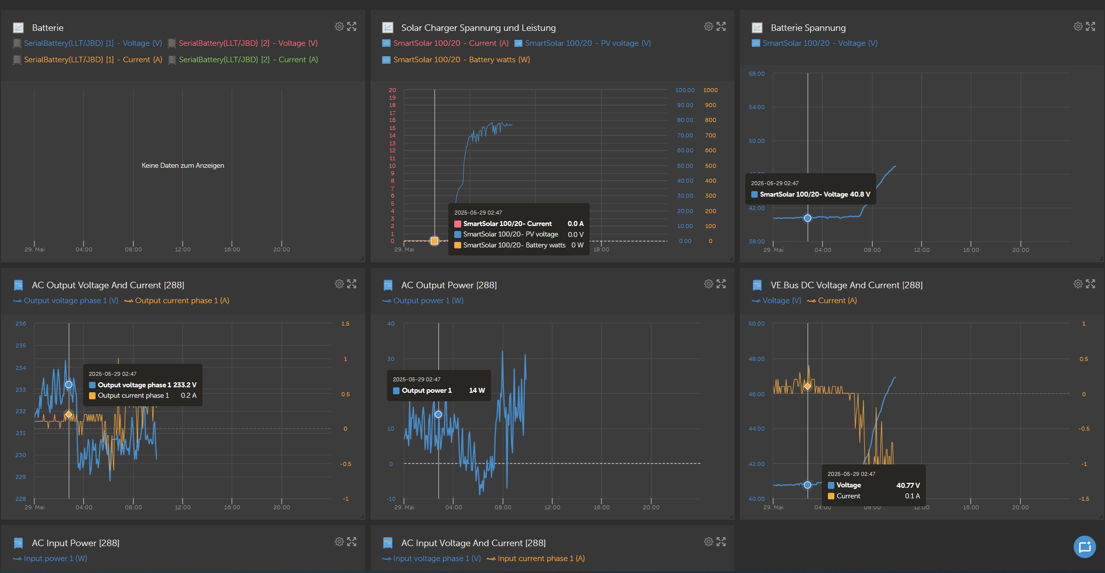

Wo kann ich die untere Spannungsgrenze einstellen bis wo der MP2 meine Batterie leer "nuckelt"?
Da scheint es aktuell irgend eine begrenzung bei 40,8 Volt zu geben, diese würde ich gerne ein gutes stück anheben. Aber ich finde keine einstellung dazu, weder im DVCC (Was bei mir irgendwie nicht funktioniert, eingestellte Spannung wurde direkt am ersten Tag überladen aber da gucke ich separat nochmal), noch in den beiden Programmen übern Laptop.
Zu meiner Batterie sind 3 stk. DIY 14S NCA Batterien.
Das ganze über den SOC mit aggregate batteries zu machen wird nichts bringen, da der SOC von den BMS nicht vernünftig ermittelt werden kann (zu hohe schwelle wo das bms anfängt zu messen dann 3 stück pro BMS 0,7A da fängt der erst ab 84 - 117,6 Watt zu zählen da bin ich fast dauerhaft drunter)

Die Spannungsgrenzen stellst du im ESS-Assistenten bei der Konfiguration des ESS ein.
Ich teste das mal nachher. Ich meine ich habe da höhere Grenzen eingestellt.
Wie ist das denn wenn ich im ESS Assistenten eine Grenze einstelle, wie verhält sich das im Backup - Modus? Kann ich die Grenzen dafür separat einstellen? Oder geht der im Notstrom modus eh immer bis in die Abschaltung?
