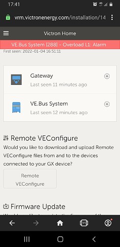

Also der MP2 war einfach noch falsch konfiguriert...ging mit dem MK3 USB jetzt am einfachsten!

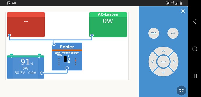

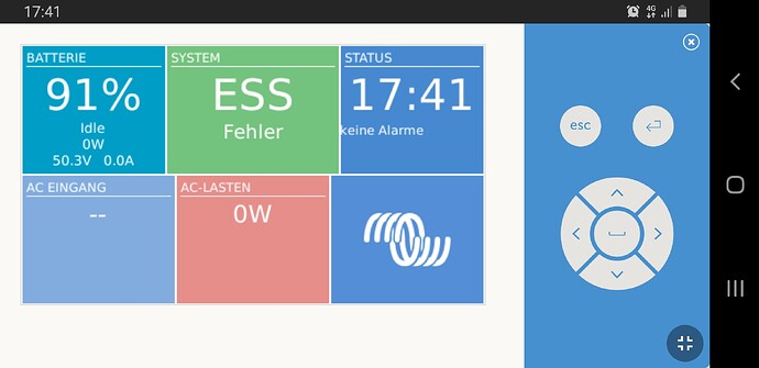

Allerdings leuchtet jetzt die Overload Lampe permanent, habe noch nichts angeschlossen außer 48V Netzteil...
Und was zeigt die RemoteConsole? Stell mal ein Bid ein.
Hast du AC-in am Netz?
