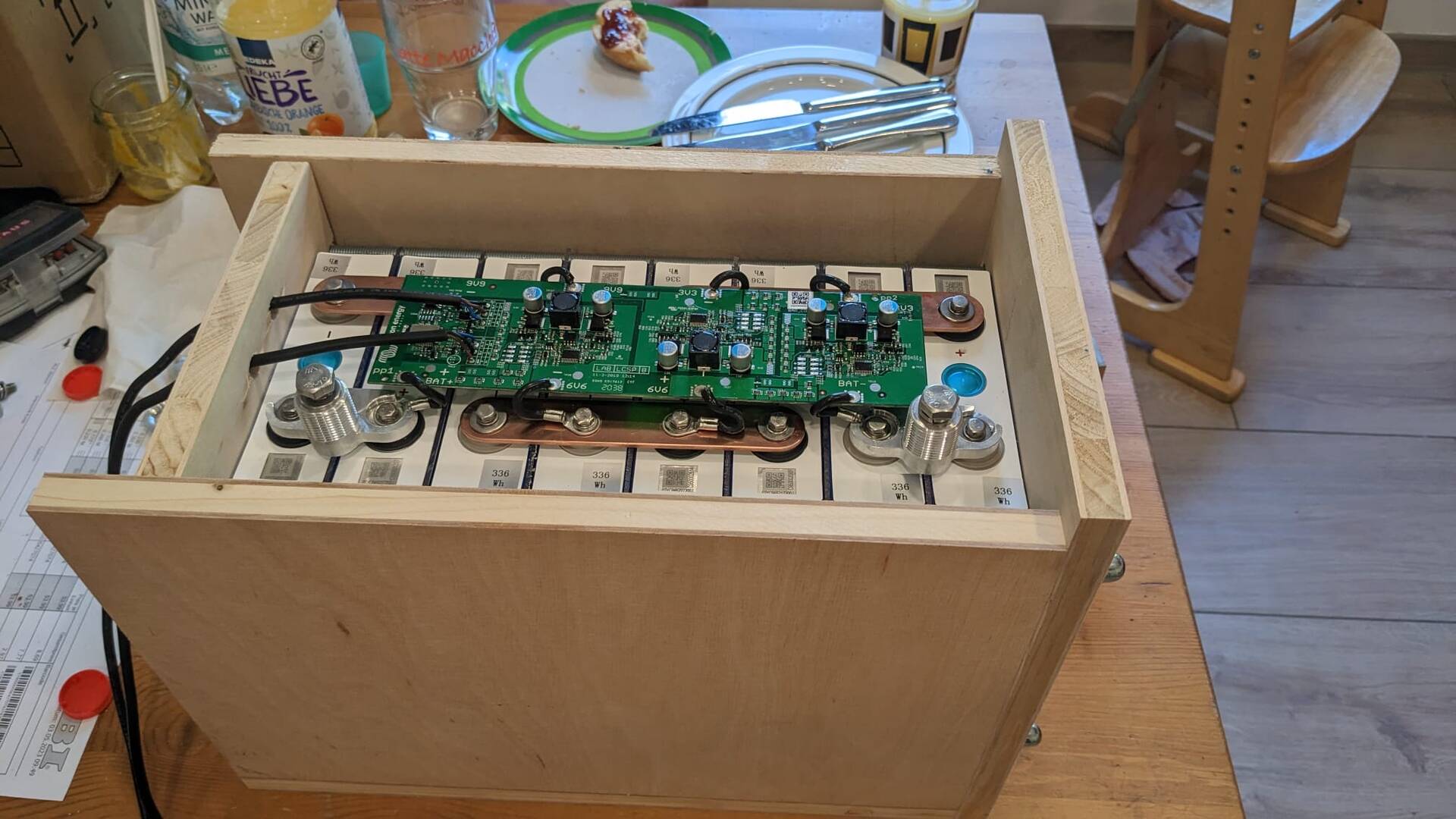

Mal aus Interesse: Wenn bei Victron das BMS extern außerhalb des Akkus ist, welche Funktion hat dann die Elektronik, die man im Foto des ersten Beitrags sieht? Ist das ein interner Balancer? Wenn nach außen nur die Batteriepole 0V und 12V zugänglich sind und nicht die Einzelzellspannungen rausgeführt werden, muß es ja so sein.
  1. @lars72 Hallo Lars, korrekt, die Victron Smart Battery hat den Balancer bei den Zellen im Gehäuse und auch die Elektronikfür die Kommunikationsleitungen welche zum BMS gehen bzw. zur nächsten smart Batterie wenn mehrere in der Anlage sind. Das BMS kann je nach Bedarf bei Victron gewählt werden. Für kleine Anlagen das small BMS bis zum Lynx Smart BMS mit mehr Funktionen. An das BMS kann dann eine Victron Smart Battery oder mehrere kaskadierte angeschlossen werden.

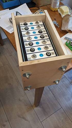

hier die Fotos. Das Gehäuse musste ich neu bauen, da die alten Zellen vergossen sind. Die Elektronik ist fürs Balancen und Monitoring zuständig. Das Abschalten über ein Schütz / Relais / BatteryProtrect muss außerhalb erfolgen. Bei den Victron Superpack ist das Relais schon drin. Bei den Smart eben nicht.
Der Akku wurde tiefenentladen, da das schützende BatteryProtect defekt und somit dauernd leitend war
. Die Lasten und das fehlende beobachten der Anlage durch den Besitzer hat den Rest gemacht. Daher habe ich in die Anlage ein Global Link verbaut und es in mein Monitoring mit eingebunden.

Für welche 100Ah Zellen hast du dich entschieden und wo bestellt?
Ich bin gerade erst in diesen faden eingestiegen. Ich weise nochmals ausdrücklich darauf hin, dass die Elektronik im Bild NUR ein (induktiver) Balancer ist, es ist KEIN BMS.
Ich habe das mittlerweile auch im text erwähnt gesehen.
Diese Induktiven Balancer haben die unangenehme Eigenschaft, deutlich mehr Ruhestrom zu haben als ein BMS, deswegen ist das Risiko einer Tiefentladung größer.
