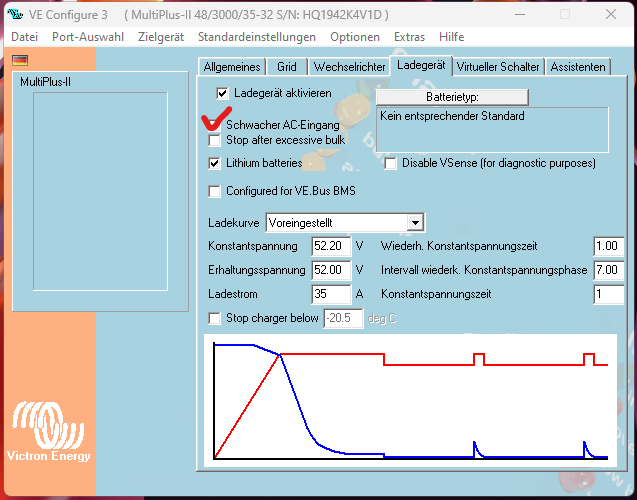

Hast du im VE-Config schon mal die Einstellung "Schwacher AC-Eingang" ausprobiert?

Falls jemand einmal vor dem gleichen Problem stehen sollte - gebe ich mir selbst die passende Antwort sowie eventuelle Hilfe für Gleichgesinnte:
Das ESS muss natürlich raus.
Dafür im VEConfig die Standardeinstellungen laden oder mit der Victron Connect App und dem Dongle die Firmware updaten - dann ist der MP II ebenfalls wieder im Auslieferungszustand.
Anschließend den MP II ohne Assistenten konfigurieren, die passende Ladekurve einstellen und LFP Akku wählen.
Dann den AC IN so konfigurieren dass dieser nicht genutzt wird - als Ausnahme des virtuellen Schalters diesen zB auf 20% SoC stellen - dann wird bei niedrigem SoC der AC IN aktiviert und man kann einstellen das dieser über die gesamte Konstantstromphase aktiv bleibt und danach wieder bis zur Regel des SoC auf 20% ausbleibt - alles automatisch.
Jetzt warte ich auf dinen SoC unter 20% und wenn das dann alles klappt - wovon ich ausgehe - ist das exakt was ich wollte und würde natürlich auch mit einem Generator oder dem Netz funktionieren.
