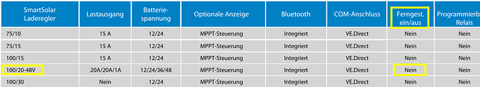

Ich plane, per Victron Laderegler aus 10 Module einen 48V/280AH LiFe Akku zu laden. Ursprünlich wollte ich einen großen (250/85 oder 250/100) nehmen. Jetzt bin ich drüber gestolpert, dass mehrere kleine a) günstiger und b) flexibler bei 'wandernder Abschattung' (morgens/abends) sind.
Allerdings habe ich gesehen, dass bei den Großen "Ferngesteuert ein/aus, Programmierbares Relais" vorhanden ist, bei den kleinen nicht.
Was heisst das? Kann man die kleinen nicht (per VE.direct) abregeln/abschalten, bsw. wenn der Akku 90% voll ist? Wozu braucht man das programmierbare Relais?

hm, laut der angehängten Übersicht geht das mit dem Ferngesteuert ein/aus und Relais (immer parallel) ab 150/60 (smart) bzw. 150/100 (blue) los?!
was heist das "Ferngesteuert ein/aus" dann?

da kapier ich die Prospekt-Daten nicht - was heisst "Lastausgang 20A/20A/1A" i.V.m. "Batteriespannung 12/24/36/48"? 1A an 48V Ausgang macht ja wenig Sinn bei 100V/20A Eingang?!? Was bedeutet Lastausgang überhaupt? Im Handbuch steht da nicht so ganz viel... Hat das überhaupt was mit dem Lader-Ausgang zur Batterie zu tun?

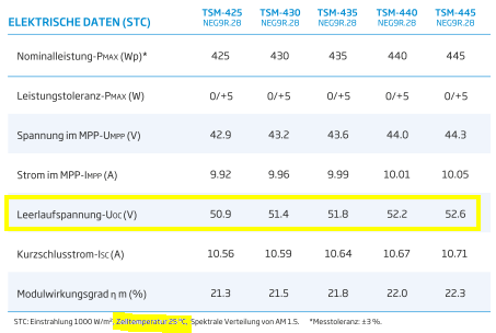

Könnte ich an die Regler auch 2 Trina Vertex mit bis zu 52V LL in Reihe dranhängen? Wohl eher nicht, auch wenn sie im MPP nur 46V haben, oder?
Die Angabe bei den Victron MPPT bedeutet:
nicht max. Eingangsspannung / max. Eingangsstrom
sondern max. Eingangsspannung / max. Ausgangsstrom
Also bei beim MPPT 100/20:
Eingangsspannung max. 100V, Ausgangsstrom max. 20A (egal ob bei 12/24/48V Ausgangsspannung)
Der Solarladeregler 100/20 hat sechs Schraubanschlüsse. 2 davon sind für plus und minus der Module. 2 davon sind für plus und minus der Batterie, 2 davon sind ein Lastausgang.
Der Lastausgang kann bei 48V Betrieb (Reihenfolge der Verkabelung beachten!) nur 1 A schalten.
Die 100 bedeuten 100V max Voc am PV Eingang (Temperaturkoeffizient beachten).
Die 20 bedeuten, dass er maximsl 20 A auf die Batterie geben kann.
Mit den 2 Vertex in Reihe kann der 100/20 deinen 48 V Akku bedienen. Bei einer Reihenschaltung addieren sich die Spannungen, also zB 2x46V sind 92 und damit kleiner als 100. Gilt alles für unsere Geographie, nicht für Grönland oder Gletscher, wo - 30°C auftreten können....

wozu ein Lastausgang? Im Regler gibt es die Möglichkeit den Lastausgang zu schalten, zB als Straßenbeleuchtung wenn es dunkel wird.
Bei 48V benötigst du dann ein Relais und kannst zB einen Mikrowechselrichter auf den Akku schalten (über Rekais!) und bei Dunkelheit aus dem Akku einspeisen.
Oder den Garten beleuchten oder oder...

Da steht schon mal Leerlaufspannung bei 25°C Zelltemperatur 52 Volt. Dann gibt es noch den Spannungs-Temperaturkoeffizient -0,24%/K, sagen wir bei 0°C also etwa 55 Volt Leerlaufspannung.
Muss ich nicht worst-case rechnen? Angenommen, die Akkus sind voll und bei -5°C geht die Sonne auf und knallt bei strahlend blauem Himmel volle Kanne auf die Module. Wegen den vollen Akkus geht der MPPT auf Null-Last und die Leerlaufspannung liegt an.
Ich habe gelesen, dass die 100V absolute Obergrenze ohne Wenn und Aber sind - sind dann die 2x55V nicht zu viel? Deswegen hatte ich die Jinko Module mit 40V LL Spg in's Auge gefasst...
Klar, im 'Normalbetrieb' erwärmen sich die Zellen, und bei Lastabnahme geht die Spannung noch mal runter, dann ist das alles kein Problem. Aber was ist im oben geschilderten Fall ('worst case')?

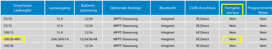

aber die kleinen 100/20 habe doch kein Relais, oder? Was mir aber eh egal ist, solange ich die Laderegler nicht zur Abschaltung (und Nullverbrauch z.B. in der Nacht oder an dunklen Wintertagen) von dem Akku trennen muss...
Und mir kommt es ja eh mehr auf das "Fernsteuerbar ein/aus" an - geht das per VE.Direct bei den 100/20?

ja, dann sind die 100/20 nicht geeignet!
Sorry, ich hatte ein anderes Datenblatt, da ist Voc mit 46 Volt für die Vertex angegeben. 52 V ist bei 2 in Reihe zu hoch für den 100/20!

-->> kann ich auch die 'kleinen' Regler, wo "Ferngesteuert ein/aus : nein" steht, per VE.direct dazu bringen, den Akku nicht weiter zu laden, obwohl gemäß Ladekennlinie noch weiter geladen würde? Was bedeutet das "Ferngesteuert ein/aus"?
