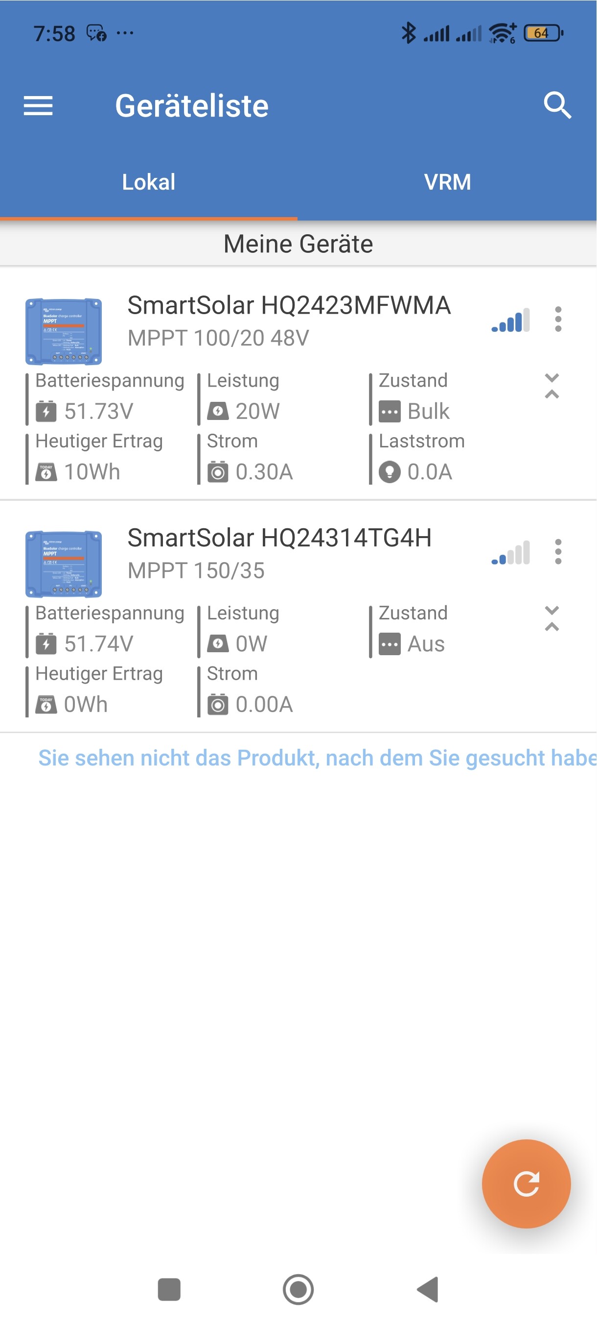

Mein Lifepo4 Akku 48V wird mit 2 Victron Ladereglern versorgt, 100/20 und 150/35, der 150er macht wiederholt Probleme, bei der Erstinstalation habe ich aus Angst vor Tiefentladung die Battriespannung abgeschaltet. An anderen Tag war keine Bluetooth Verbindung vorhanden. Regler Kaputt! eingeschickt einen neuen bekommen. Neuen Regler angeschlossen, funktionierte alles einwandfrei ( mein Fehler lose + plus Verbindung) nach Stunden im Betrieb läde er nicht mehr Staus AUS, sind die Dinger so empfindlich? Was kann mann machen, ist der wieder kaputt?

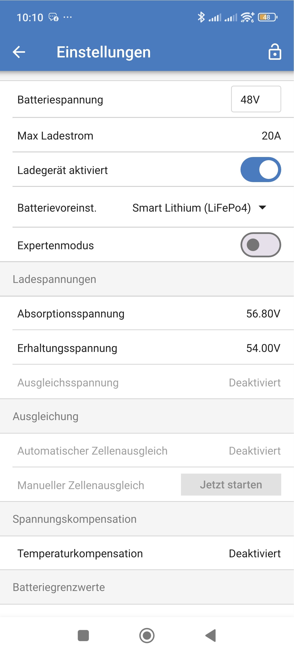

Also die Batteriespannung ist 51,7V, PV Module 4x AIKO Neostar 465W 2x in Reihe und parallel
Victron LR steht auf 48V, ich vermute durch die lose Verbindung ist der LR gestorben. Bluetooth geht LR steht auf aus.
@Burnett
hab ich das richtig verstanden? Du hast die Module 2p2s verdrahtet. Es gehen also 2 Kabel (+ und -) gemeinsam an die beiden Eingänge der Laderegler oder geht je ein Kabelpaar an jeden Laderegler getrennt?
Wenn Bluetooth läuft, dann schau mal in die Einstellungen und poste sie hier. Auch die Ladekurve wäre interessant. Vielleicht ist der aus, weil er jetzt so programmiert ist.

Also 1 LR 2 Module in Reihe Victron 100/20 ca. 70V
1 LR 4 Module 2x2 in Reihe Victron 150/35 ca. 74 V
jeder LR getrennt, alles auf die Batterie.
@Burnett

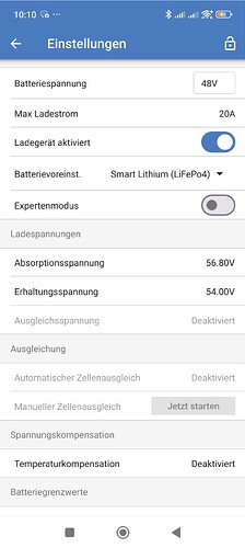

geh doch bitte auf den 150/35. Dann sehen wir (hoffentlich) mehr. Dann bitte auf die Einstellungen von beiden.
L.G.
Hier noch mal ein sreenshort
@Burnett
das sieht alles sehr korrekt aus, sorry ich bin mit meinem Latein am Ende.
Wenn du die Einstellungen für die Spannungen ein wenig änderst, übernimmt er das dann?
Die Regel, immer erst den Akku und dann erst die PV anzuschließen beachtest (und beim Trennen genau umgekehrt, also PV zuerst trennenm dann dien Akku), dann sollte er laufen. Vielleicht machst du es jetzt einmal um einen Reset auszulösen. Hilft das nicht, dann hat er wohl einen Defekt.

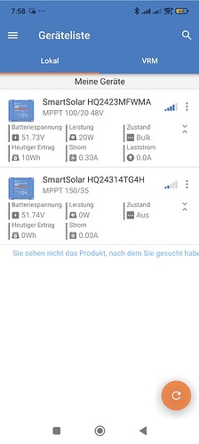

Ich habe den Fehler gefunden, der LR ist nicht kaputt, habe an der Solar Photovoltaik PV DC Combiner Box den Eingang getauscht und siehe da die Spannung kommt an. Da ist bestimmt eine lockere Verbindung, ich schraube den mal auf und schaue nach. Danke Jungs jetzt funktioniert alles.
