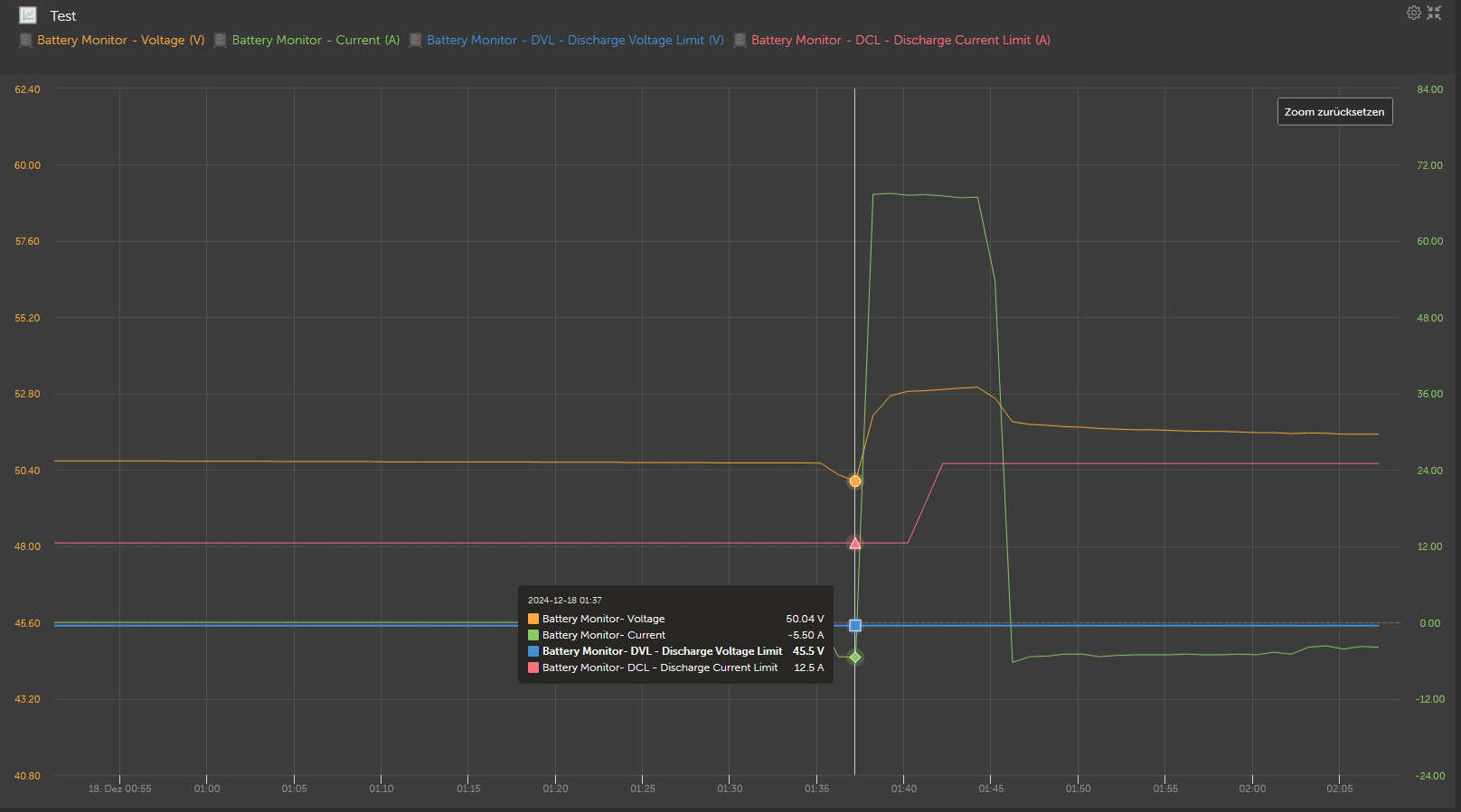

Akku Leer: Quasi das gleiche verhalten weißt er auch auf, wenn der Akku entladen wird. Wird die Spannung von 50V unterschritten, dann wird der Maximale Ladestrom aus dem Netz in den Akku geschickt. (siehe screenshot)

Hier sieht man einen Ladevorgang in der Nacht und die zu diesen zeitpunk geltenden Limits im Akku. Laut dem Victron kollegen lässt sich über den Plot sehen wer das laden auslöst. (und wenn ich es richtig verstanden habe wird es von Victron ausgelöst)

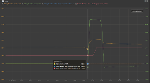

und hier nochmal das ganze mit den ve bus Werten:
Ich hab an sämtlichen Einstellungen schon rumgespielt und bislang nie eine Änderung des Verhaltens beobachten können. Wenn ich mein Entladelimit hoch genug stelle (10-15%) dann funktioniert auch eigentlich alles wie es soll...
