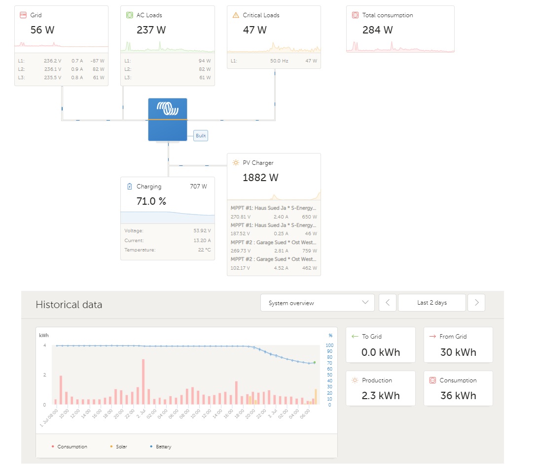

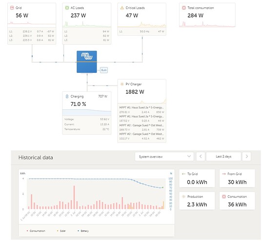

Heute morgen / eben gerade hab ich dann festgestellt, dass da irgendwas nicht stimmt.

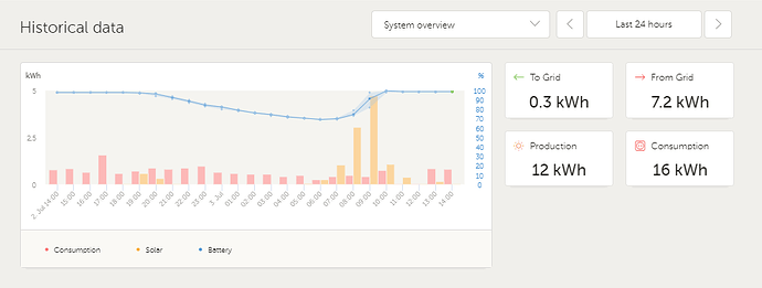

PV erzeugt 1,8 KW, davon landen 0,7KW in der Batterie und 0,24 KW werden verbraucht.
Die Restleistung scheint im Nirvana verschwunden.
Nach etlichen Rumprobieren habe ich dann einfach mal den Cerbo rebootet und nun geht es anscheinend :
Seh ich das richtig, dass man den Cerbo besser nach jeder Einstellungsänderung rebootet werden, damit er richtig arbeitet ?

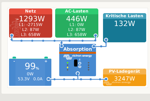

Batterie ist momentan voll, d.h. die ganze PV-Leistung geht in den Wechselrichter und in die Last oder ins Netz,

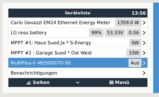

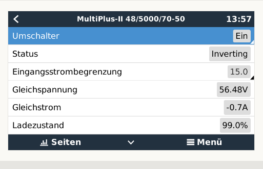

Nun habe ich das Problem, dass der Multiplus anläuft und wenige Sekunden nach Beginn der Einspeisung abschaltet.
Ausgangssituation : Multiplus steht auf Aus
Den Umschalter schalte ich dann Ein:
Dann dauert es einen Moment und Multiplus wechselrichtet :
Hier stimmen die Leistungswerte wie man sieht nicht überein !
Dann schaltet sich der Multiplus ab.
Ich weiss gerade nicht weiter. Kennt jemand das Verhalten ?

Die Abschaltung des Multiplus erfolgt nur, wenn die MPPT-Laderegler aktiv sind und der WR eine hohe Leistung an AC-Out bringt.
Das führt dazu, dass die die DC-Ausgangsladespannung steigt. Liegen am Multiplus über 60V DC an, schaltet der ab.
Entladen der Batterie mit Maximalleistung ist kein Problem (da ist die Spg ja niedriger)
Laden der Batterie ist auch kein Problem, da bleibt die Spannung im Bereich 53-55V.
Wenn ich mir die Einstellungen im Cerbo anschaue, steht da bei den MPPT Laderegler als maximale Batteriespannung 63,09V.
Entweder will der Multiplus nicht mehr wie 60V haben oder das BMS/Seplos schaltet da ab.

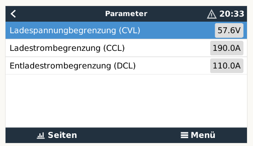

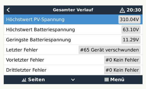

Das hier ist die höchste Spannung die das System registriert hat.
zu finden in der Cerbo/ Victron Konsole unter Geräteliste => Batterie => mppt .... => gesamter Verlauf
Das sind die Spannungseinstellungen
zu finden in der Cerbo/ Victron Konsole unter Geräteliste => Batterie => Parameter

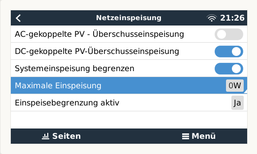

Wenn du in den ESS-Einstellungen die DC-gekoppelte Einspeisung auf null setzt, sollten die MPPTs auch abgeregelt werden, wenn der Akku voll ist.
Das solltest du dir als erstes mal einstellen und überprüfen, nicht, dass du dir noch deine Akkus zerschießt.

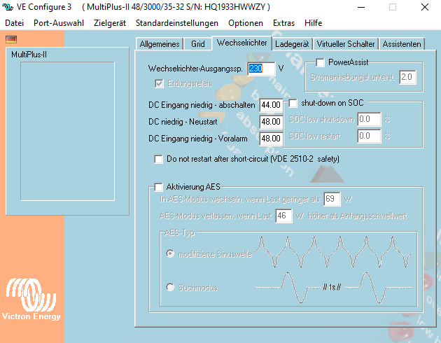

Hie noch die Werte die ich beim Wechselrichter und beim Ladegerät drin stehen habe.
Batteriekapazität 460 Ah? Stimmt das schon? Was hast du da für Zellen? 16 * 280Ah
Ja das stimmt.
Ich habe eine 16S2P Batterie mit 230Ah Zellen.
Also jeweils 2 x 230Ah parallel = 460 Ah
Ok dann müsste das passen. Dann schaue dir mal die Einstellungen vom Wechselriechter und Ladegerät an die finde ich passen auch nicht.

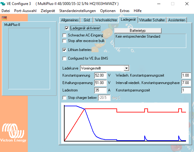

@ mafe68 : Ich glaube deine Multiplus-Einstellung von 52V Konstantspannung macht so keinen Sinn. Bei 16 Zellen sind das 3,25V pro Zelle....da gibt es noch kein Balancing.
