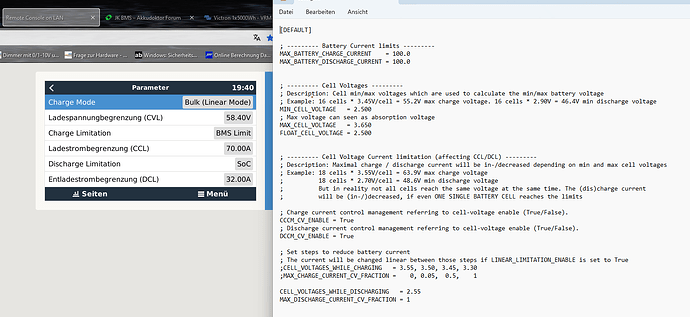

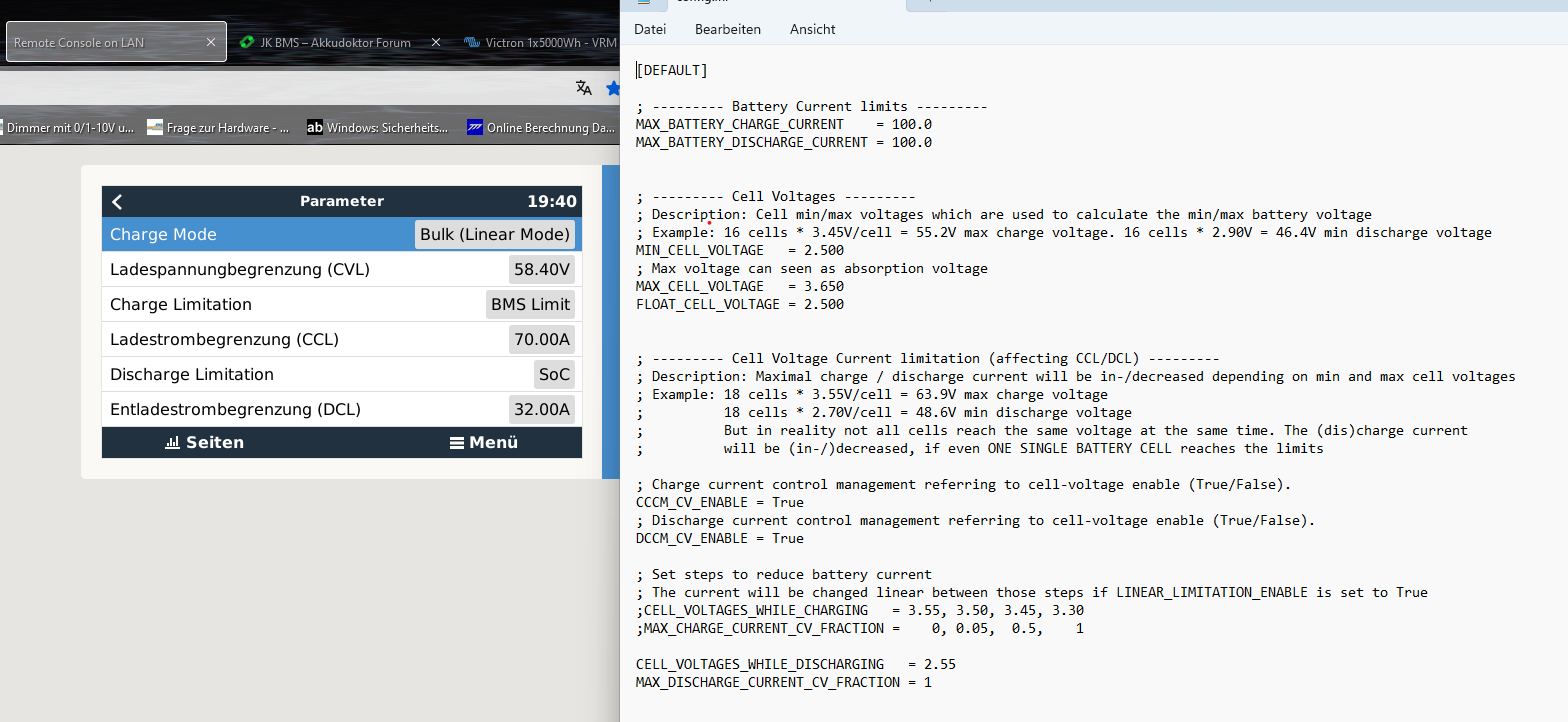

Hallo zusammen.
Ich habe meinen selbstgebauten Speicher (16Zellen / 220Ah) mit dem JBMS und dbus-serialbattery in mein Victron GX eingebunden.
Grundsätzlich läuft es.
Aber :slight_smile:
Ich schaffe es nicht das Ganze so einzurichten, dass ich den Akku mit 70A bis an Ende leer saugen kann.
Bei 32A ist Schluss.
Es geht nicht ob es gut oder schlecht für den Akku ist.
Ich wäre über jede Idee dankbar.
Was meinst du mit bei 32 Ampere ist schluss... meinst du vielleicht Amperestunden?
Ich habe mich mit dem Serialbattery Treiber nie genauer befasst und nutze es nur zum anzeigen der Zellenspannungen im Cerbo aber...
Da bei dir alles über den Treiber gesteuert wird und "Discharge Limitation" auf SOC steht würde ich sagen das du hier den Fehler suchen must, weil der SOC vom JK-BMS? nicht zu gebrauchen ist.
Hallo und sorry für die späte Antwort.
Genau beim SOC war das Problem. Habe ich deaktiviert und jetzt kann ich das Ganze regeln :slight_smile:
Danke!
