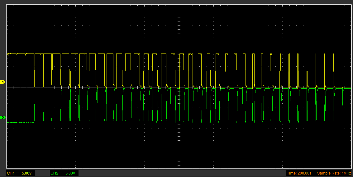

Meine Theorie zu den Abgebrannten MOSFETs wäre ein Steuerungsproblem. Sie schalten quasi immer über Kreuz um eine Wechselspannung zu erzeugen.
Würden Sie auf der gleichen Seite zusammen Schalten würde ein Kurzschluss entstehen. Somit habe ich einmal versucht die Schaltsignale abzufangen.
In folgender Zeichnung stellt 1 (in Rot) die Abgebrannten MOSFETs dar.
Beim Abgriff von 2 (gelb) und 3 (grün) kann man gut den zu entstehenden Sinus als PWM Signal erkennen. (Leider habe ich nur ein 2 Channel Oszilloskop)
Beim Abgriff von 1 (im Ozi Bild gelb!) und 3 grün kann man erkennen das meine Theorie des Kurzschlusses durch ein falsches Steuersignal ehr ausgeschlossen werden kann.
Da die MOSFETs niemals zur selben Zeit angesteuert werden.
