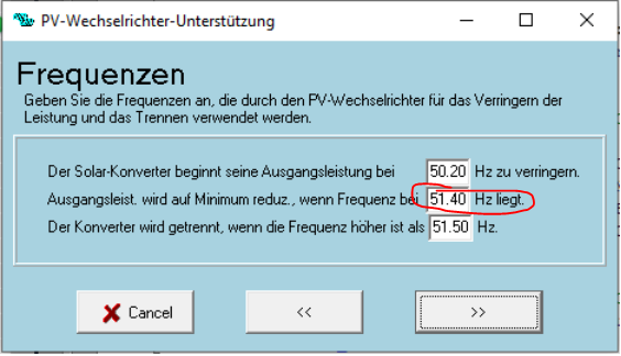

Victron, Inselanlage, Ac-Wechselrichter -Frequenzshift immer oder nur wenn WR angeschlossen?
Es geht darum, wenn im MP2 bei der Einrichtung des ESS ein angeschlossener Wechselrichter angegeben wurde, und gar keiner angeschlossen ist: macht dann der MP2 trotzdem bei vollem Akku die Frequenzanhebung?
Ich meine im Inselbetrieb macht ESS keinen Sinn. Lasse mich da aber gern eines Besseren belehren :slightly_smiling_face:
Bei vollem Akku wird die Frequenz auf das eingestellte Maximum für Pfmin angehoben.
Laut Regelalgorythmus um in jedem Fall dafür zu sorgen das ein AC WR vollständig auf 0W fährt - ob einer da ist oder nicht ist egal.
Würde dennoch Leistung eines AC WR kommen geht die Frequenz auf 51,5Hz hoch und ein dann vorhandener WR würde mit Fehler abschalten.
Der Benutzer hat uns wohl schon wieder verlassen?
vermutlich ja, so wird es ihm ja vorgegeben. Aber da ja kein Wechelrichter dranhängt passiert ja nichts.
Ich würde die Einstellung aber trotzdem raus nehmen
Was meinst du mit raus nehmen?
den Wechselrichter aus der Programmierung löschen wenn keiner dran ist
