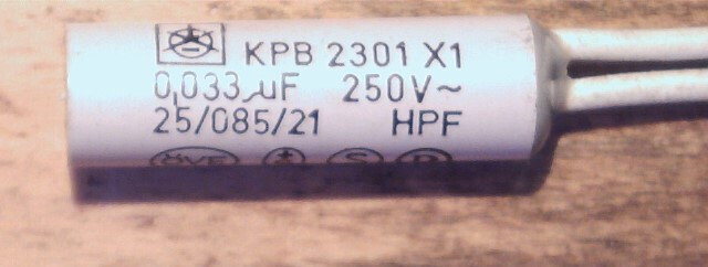

Wird der Oberwellenanteil größer, machen sich die Kapazitäten zwischen den Leitern stärker bemerkbar. entweder grossen Netzfilter für die Versorgung, oder bei nervigen Leuchtmitteln sowas parallel anklemmen, 10n dürfte meist reichen. X1 oder X2 Typ nehmen
Kannst du hierzu ein bisschen weiter ausholen? Mir wird noch nicht ganz klar warum sich das Verhalten der LED Beleuchtung verbessert wenn man zur parasitären Leitungskapazität noch eine zusätzliche Kapazität parallel schaltet.
