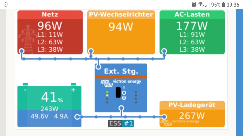

Habe nun gestern einen SmartSolar 250/60 bekommen, und angeschlossen.
Er ist per VE.direct mit dem Multiplus2 verbunden.
In der RemoteComsole zeigt der MultiPlus nun immer wenn der SmartSolar aktiv ist: "Ext.Stg." (Externe Steuerung)

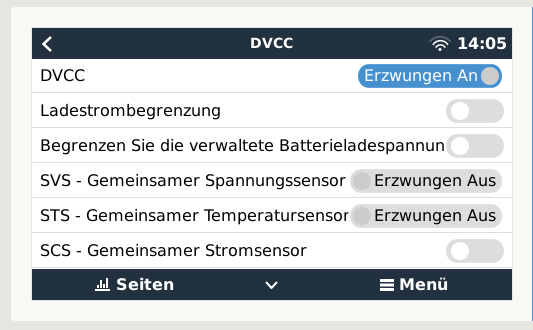

Ist das so in Ordnung? Muss ich am SmartSolar noch separat etwas einstellen (Absorptions- /Erhaltungsspannung), oder wird das vom MultiPlus übernommen?
DVCC hast du an, gemeinsamer Spannungssensor und gemeinsamer Stromsensor aktiv?
DVCC ist "erzwungen an"
Spannungssensor "erzwungen aus"
Stromsensor kann ich einschalten, der Status ist dann aber "deaktiviert (externe Steuerung)"
Also laufen tut alles einwandfrei, der SmartSolar wird auch als "vernetzt" und "slave" angegeben.
