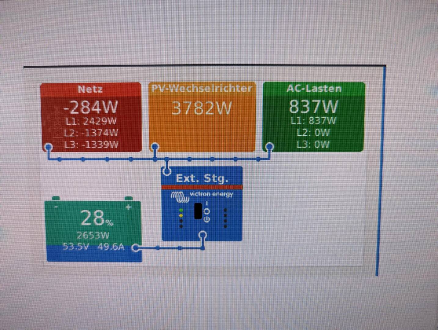

Hallo, ich habe mir kürzlich einen ET340 als Einspeisezähler für meine drei Wechselrichter eingebaut. (nach Anleitung Verkabelt)
Jeder WR hängt auf einer Phase. Den ET340 habe ich als "PV Wechselrichter" am AC Eingang 1 im Venus konfiguriert. (die Angezeigten Werte passen)
Als Netzzähler habe ich einen Shelly 3EM (direkt hinterm Hauptzähler). Soweit ist auch im Schaubild alles korrekt schematisch dargestellt. Wenn meine PV allerdings einspeist, werden die AC-Lasten nicht mehr korrekt angezeigt. Teilweise wird die Leistung die in die Batterie geht mit addiert, teilweise werden einfach nur zu Hohe Werte angezeigt.
Mein MP2 48/5000 hängt auf L1 im Netz. Ich habe schon einige Forenbeiträge zu dem Thema gefunden, aber noch keine wirkliche Lösung, die bei mir passt.
Hat noch jemand eine Idee, bzw. ein ähnliches Problem?

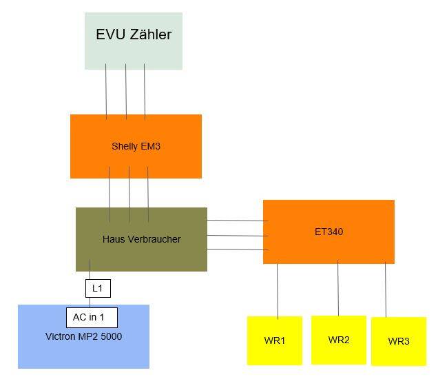

Kannst du mal eine Schaltplan hochladen? Ohne kann man nicht versehen wie du das angeschlossen hast.
@profantus
Ungefähr so sieht es bei mir aus...Müsste eigentlich mit der Übersicht im Victron passen
Ok, sieht gut aus. Du hast dann nur die Role von Grid-Meter auf PV-Inverter umgestellt? Da du nur einspeist solltest du auch kein Problem mit der saldierenden / nicht saldierenden Berechnung der Werte haben. ET340 ist glaub ich nicht saldierend. Da weiß ich jetzt auch nicht weiter.
@profantus der ET340 ist als Rolle: "PV Wechselrichter" und als Position: "AC-Eingang 1"
Der Shelly ist in der Rolle als "Grid" konfiguriert...
Irgendwie tritt das Problem erst auf, wenn die Phasen der WR von der Einspeiseleistung stark auseinanderliegen.
In den Morgenstunden, wenn alle recht gleich belastet werden, scheinen die AC-Lasten zu passen.
Ich habe gestern noch das neuste Venus update installiert, hat aber auch leider nichts gebracht
Ich hab da auch keine Erklärung zu. Ich hab bei mir den Wechselrichter über ESPHome und MQTT in Venus OS eingebunden. Evtl. ist da ja auch einen Option für dich wenn deine Wechselrichter Modbus RTU sprechen.
der ET 340 muß direkt hinter dem Zähler angeschlossen werden.

@jarek Du hast also 2 Shelly EM? Und beide sind separat im Venus eingetragen? Kannst du nicht unter Energy Meters den Shelly dann auswählen und von einem Shelly die Rolle zu PV Inverter ändern, der andere bleibt dann bei Grid Meter.
@derpumba Das kann schon so klappen. Ich sehen keine Grund warum das nicht geht. EM24 für den Zähler da die phasensaldierend sind und der ET340 für PV ist OK. Warum das Verhalten hier so ist, ist ja nicht geklärt.
Wenn man rausbekommen möchte wer daran schuld ist muss man sich mal alle Werte der Zähler, Multiplus, etc ansehen und von Hand nachrechnen.
Zur Messung von PV ist der ET340 ja genau richtig da nicht Phasen saldieren. Wobei das nur eine Rolle spielt wenn auch zum WR rückgespeist wird. Was ja nicht passiert wenn da nur die WR dran hängen (bis auf Eigenverbrauch Nachts).
Die Werte könnt ihr übrigens im VRM Portals als csv exportieren. Dann nach Excel importieren und rechnen...
